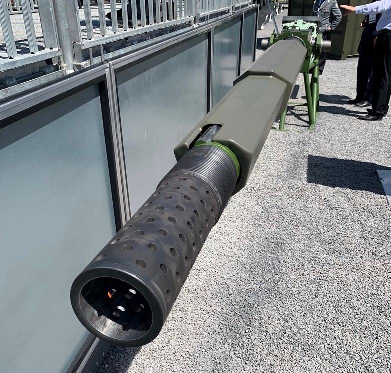

Francouzsko-německá společnost KNDS představila na výstavě Eurosatory 2022 nový tankový kanón Ascalon ráže 140 mm.
https://defence24.com/industry/eurosato ... uture-mbts
