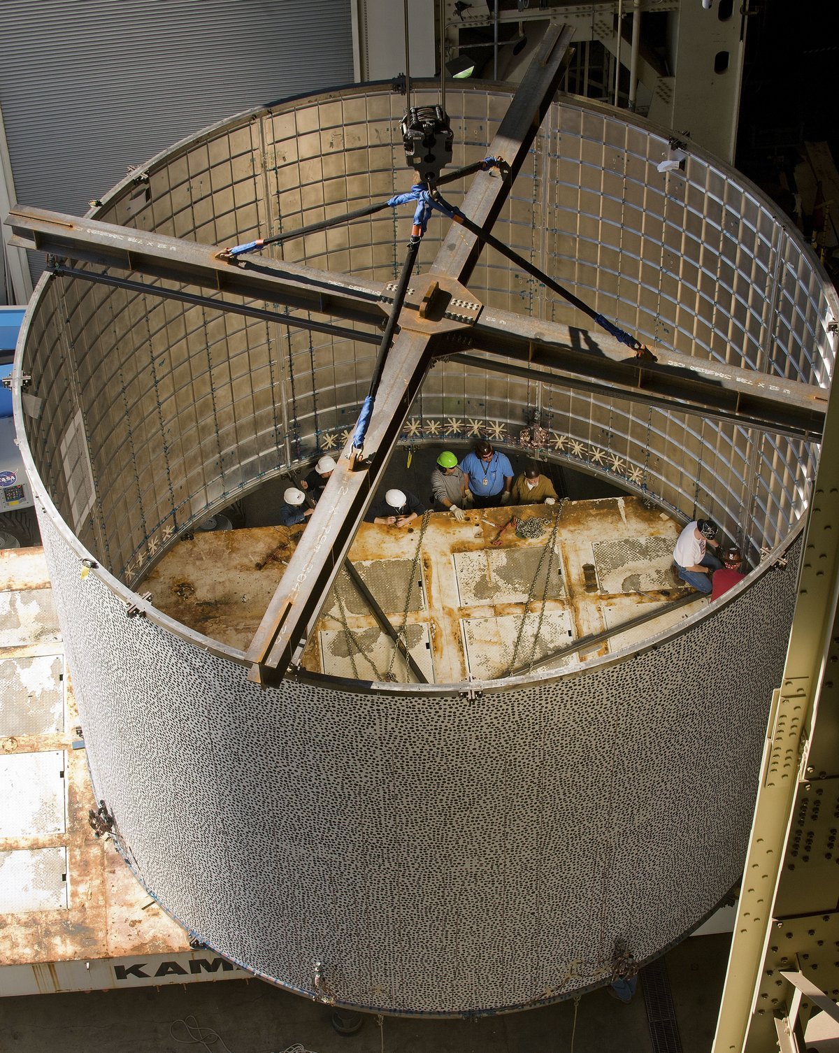

Zpráva také odhaluje, že konstruktéři Sarmatu se snažili snížit hmotnost nosné rakety, což pravděpodobně kompenzuje o něco nižší hmotnost užitečného zatížení rakety? A zajišťuje dodatečnou strukturální pevnost.
Záběry z údajného výrobního závodu společnosti Sarmat ukazují, že plášť nosné rakety využívá ortogridovou strukturu - tělo rakety je zesíleno výztužnými žebry a obdélníkovou či čtvercovou mřížkou, která šetří hmotnost a zvyšuje strukturální pevnost draku.
Podobnou strukturu využívá například raketa Vulcan, kde je mřížka masivnější uvnitř pláště, u nádrže na raketové palivo.
Tato raketa je však 2x větší než SARMAT, má výšku 70 m a je určena jako nosič družic.
Nebo pro srovnání vyfrézovaná mřížka R-36M2.
Občas se používá u kosmických lodí a raket Atlas např. Isogrid - což jsou trojúhelníková integrální ztužující žebra.
https://en.wikipedia.org/wiki/Isogrid
Podobnou variantou je Orthogrid (někdy nazývaný vaflová mřížka), který používá spíše obdélníkové než trojúhelníkové otvory.
Ta není izotropní (má různé vlastnosti z různých úhlů), ale dobře odpovídá mnoha případům použití a je jednodušší na výrobu.
Případně kombinace obou mřížek podle zatížení, kdy izomřížové konstrukce jsou u horních stupňů rakety.
Výroba ortogridových vzorů vyžaduje vysoce přesné strojní zařízení a je nákladná a časově náročná na výrobu a kontrolu.
