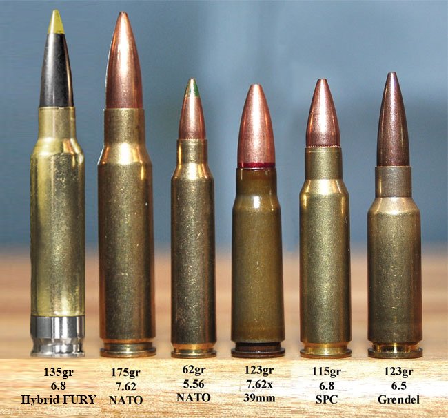

Hybridní náboj .277 Fury
Zmiňuje se, že Sig Sauer nevyhrál ani tak kvůli parametrům svých zbraní, ale spíše kvůli parametrům a snadné vyrobitelnosti náboje Fury (6,8×51 mm). Ostatní dvě firmy zřejmě nenabídly uspokojivé řešení masové výroby svých nábojů. Fury není tak revoluční (lehký) jako náboje od ostatních dvou firem, ale má jednu zásadní výhodu – lze ho vyrábět na stávajících (upravených) výrobních linkách, tedy masově a levně. Mosazná nábojnice Fury má stejné rozměry jako nábojnice náboje 7,62×51 mm NATO, ale dno nábojnice je z nerezové oceli. Právě to je při výstřelu nejvíce namáháno a při použití silné prachové náplně může dojit jak k roztržení nábojnice tak i poškození samotné zbraně. Díky použití oceli lze použít silnější prachovou náplň, těžší střelu, to vše při dosažení vyšší úsťové rychlosti. Fury snáší maximální průměrný tlak 552 MPa. To umožňuje střele o hmotnosti 8,7 gramu dosáhnout úsťové rychlosti 914 m/s z hlavně o délce 16 palců (406 mm). Fury je dodáván také se střelou o hmotnosti 9,72 gramu. Náboj M855A1 (4 g) vystřelený ze stejné hlavně dosahuje úsťové rychlosti 910 m/s a pracuje s maximálním tlakem 434 MPa. Náboje Fury jsou ale výrazně těžší než M855A1 - váží 18,66 gramu, zatímco M855A1 jen 11,93 g. Sto kusů M885A1 má tedy stejnou hmotnost jako 63 nábojů Fury.

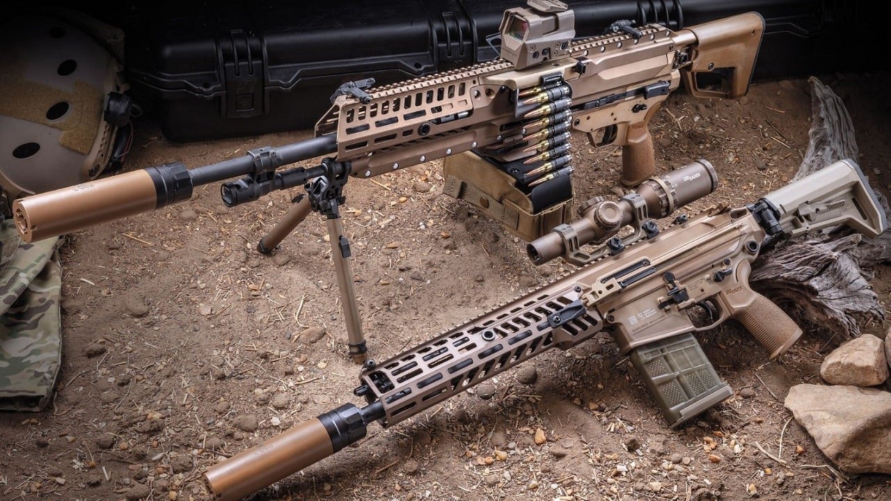

COCO(t) píše:XM5 nástupce M-4. Pár zajímavostí: zbraň bude mít nový standard 6,851 což je fajn. Úsťová rychlost 900 m/s hmotnost střely 8,75 g, požadavek na schopnost probíjet balistickou ochranu jednotlivce úrovně 4 na vzdálenost 800 metrů. No z testů se zatím zdá že bez penetrátoru je toho náboj schopen na cca 350 m. Náboj 6,851 se zatím má vyrábět v jediné muničce v Lake City. Náboj je třídílný kvůli tlakům až 550 Mpa. Zbraň je vybavena tlumičem což je pro střelce podstatně komfortnější, jen si tlumič déle drží teplotu (jeden veterán SF řekl že je to jako přidělat vojákům na hlaveň rozsvícenou žárovku). Střelba bez tlumiče byla popsána jako "punnishing and devastating" takže asi žádná paráda. Zbraň je dělaná pro praváky i leváky (výhozové okénko je na pravé straně a nejde "přestavit"). Pár čísel palebný průměr na vojáka je u XM5 130 (zásobník 20 ran) M-4 210 (zásobník 30 ran). Hmotnost zbraň včetně střeliva (palebný průměr) XM5 6,3 kg a M-4 3,85 kg. Ano rozdíl ráže tam je ale… rozhodnutí zajímavé. No ale pecka je nový zaměřovač. XM157 má zvětšení 1-830, součástí je GPS a kompas, komunikátor díky tomu bude schopen zobrazovat představení podle naměřených údajů, ale také měnit informace a zobrazení v zaměřovači. Například při snížení zvětšení na 1 dojde k zobrazení jednoduchého bodu vhodnějšího pro střelbu na krátkou vzdálenost atd. Nejzajímavější je možnost komunikace mezi zaměřovači, takže jednotlivec bude schopen označovat cíle pro ostatní.
Příspěvky: 4164
Re: Program NGSW a hledání nové pušky
Ako prebijat platy L4 je fakt mazec, ale mat kvoli tomu pusku o hmotnosti 6,3 kg ? Fuuu, no neviem. Toto asi nikoho nepotesi. Inak dolezita informacia je, ze sa toto prezbrojenie bude tykat asi len US Army. Marines prezbrojili na M27/38 pred troma rokmi a pochybujem, ze budu po tak kratkom case zase prezbrojovat. SOCOM zije vlastnym zivotom, rovnako ako NAVY. Cize na 6,8x51 prejde len armada.
