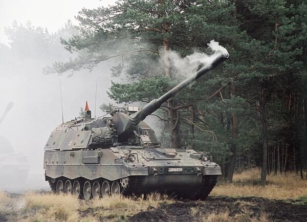

Re: Německá houfnice PzH 2000
Ten vnitrek je tedy hodne in. Jakoby sedeli v unimobunce. Po vystrelu zadny kour do prostoru osadky.
