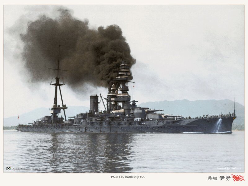

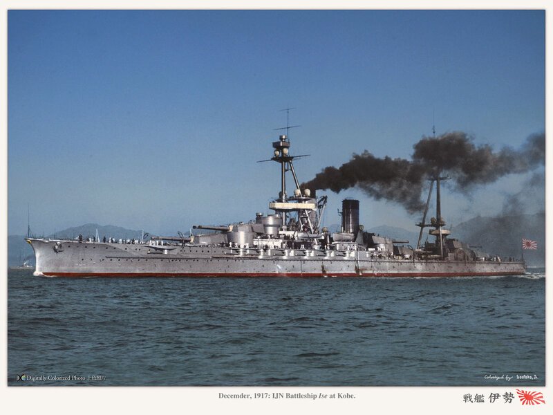

ISE v roce 1927 před rozsáhlejší rekonstrukcí. Oproti roku 1917 má jiný přední stěžen. Všimněte si hustého kouře z komínu. Kotle spotřebovávaly směs uhlí a ropy a lodě vezly dostatek obojího.

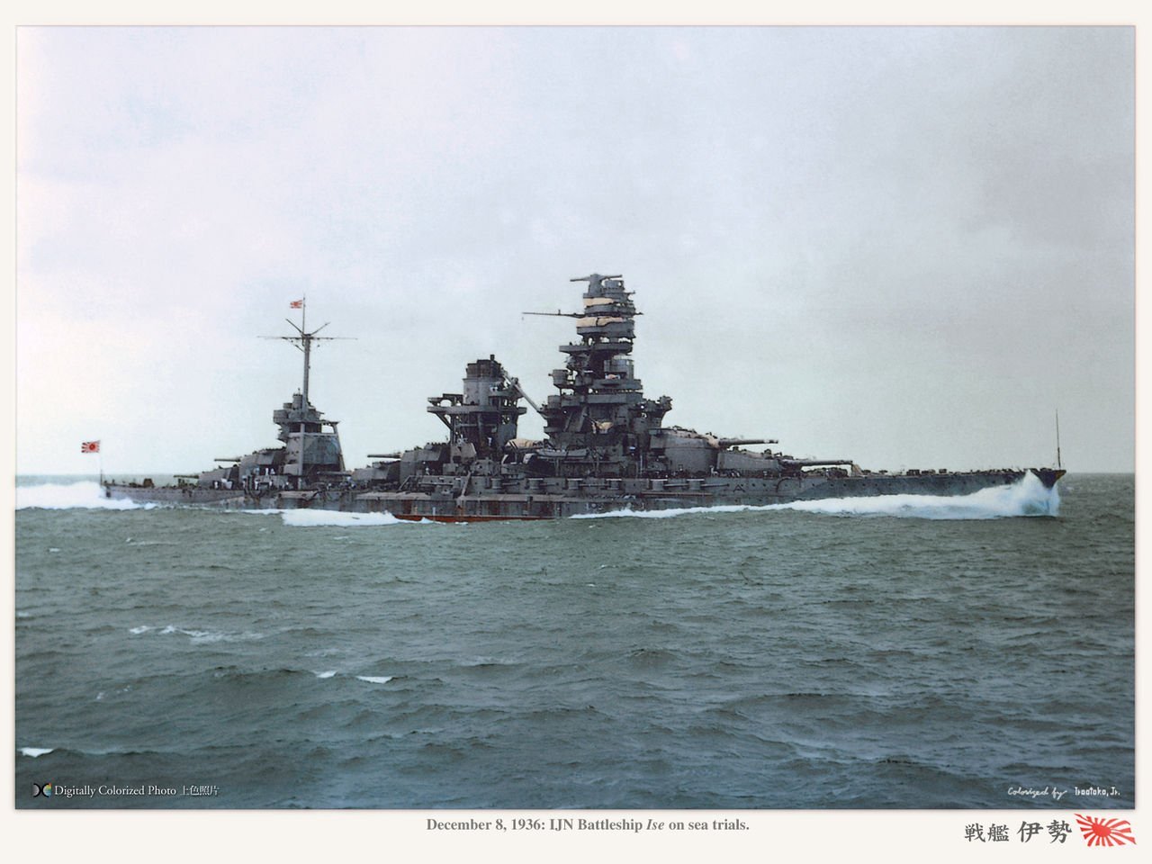

V letech 1934-1936 byla ISE rekonstruována, přičemž bylo vylepšeno její pancéřování a pohonné zařízení, kotle vyměněny jen za naftové. Instalace vyboulení pro posílení podvodní ochrany atd. Navzdory nákladným rekonstrukcím byla obě plavidla v předvečer války v Tichomoří považována za zastaralá, hlavně z hlediska rychlosti.

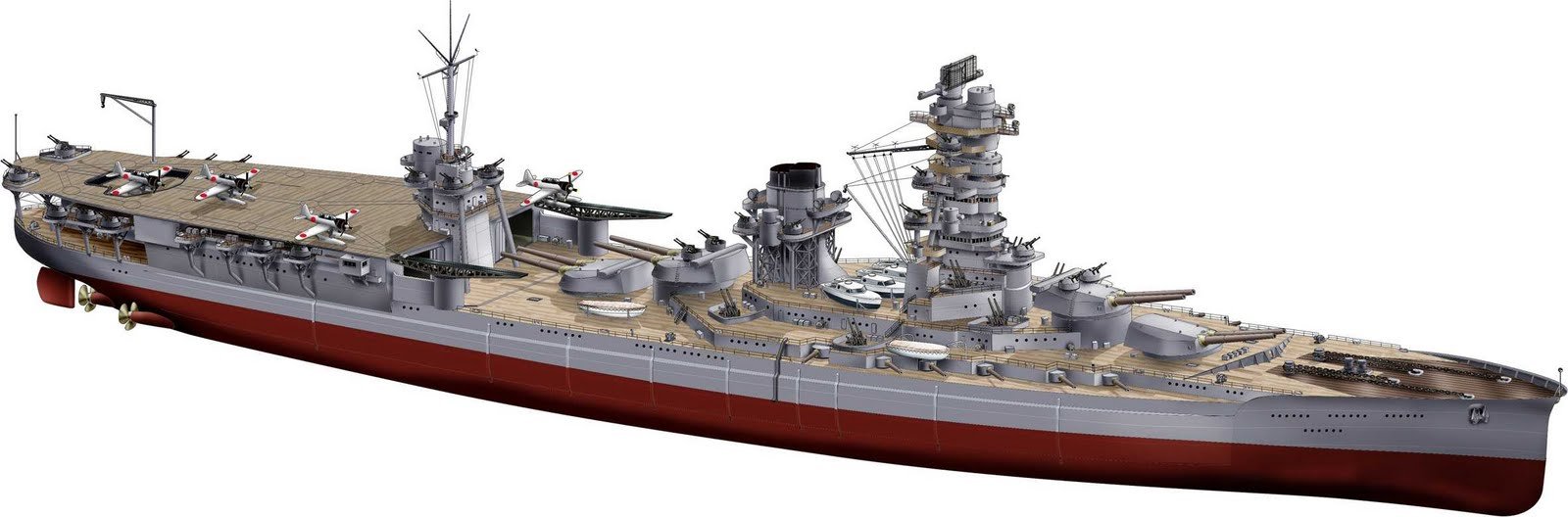

Japonská hydridní letadlová loď ISE

hezká ilustrace bitevní lodě Ise po přestavbě na ten hybrid.
