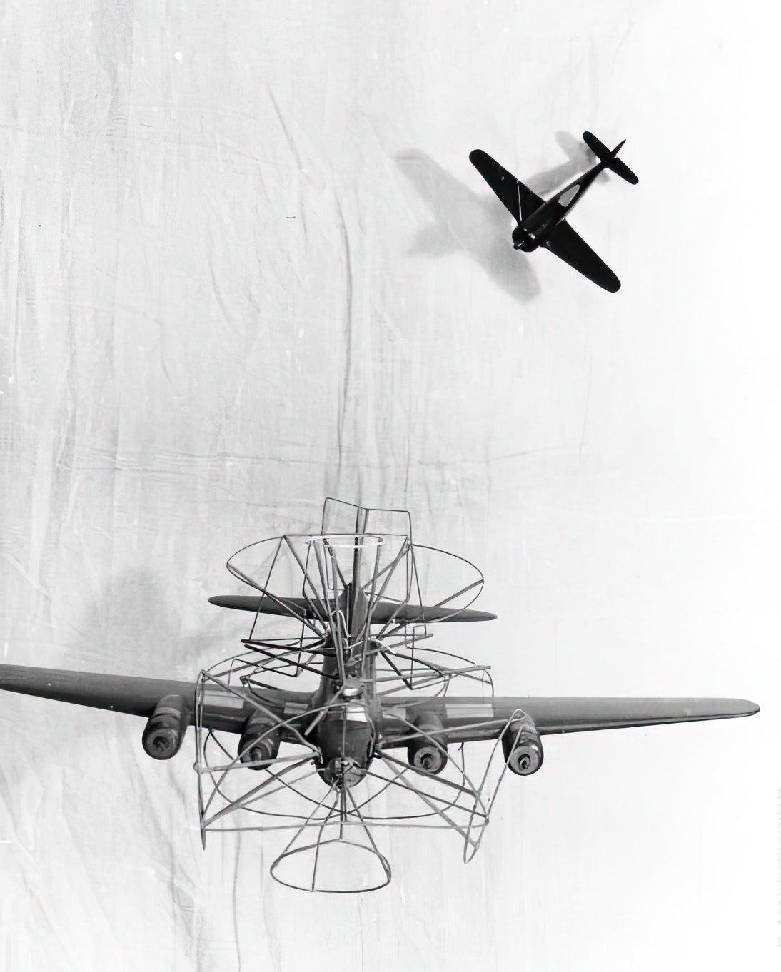

Německý model pro výcvik letců, kterak útočit na B-17. Ony drátěné kužely zpodobňují pokrytí okolí jednotlivými kulomety.
