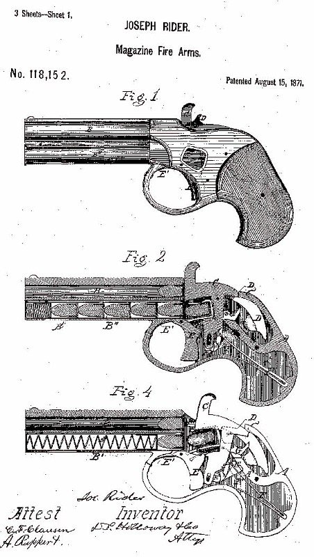

Dám sem rovnou nějaké obrázky pro pochopení onoho systému u Volcanicu.

Ten Rider souvisí s Remingtonem, s Winchesterem má společnou myšlenku nábojového výtahu, ale jinak ovládaného.
