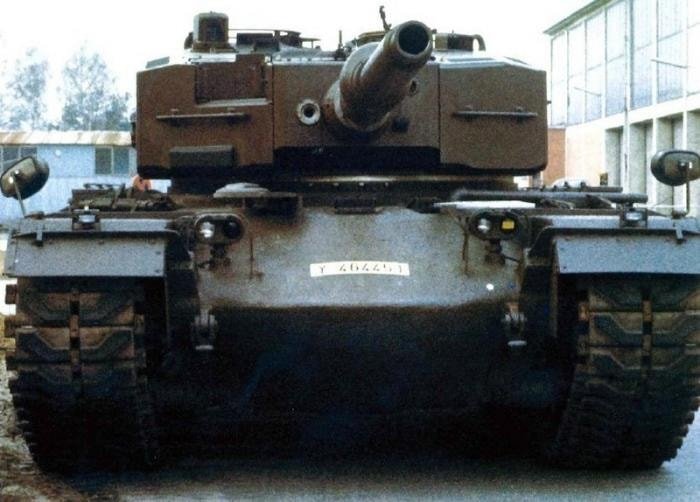

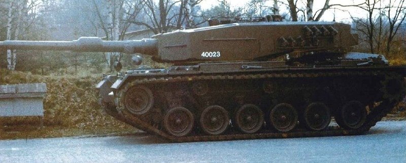

Hybrid podvozku tanku M48 Patton a věže Leopard 2. Tento hybrid sloužil pro testování vyvíjené věže Leopardu 2
