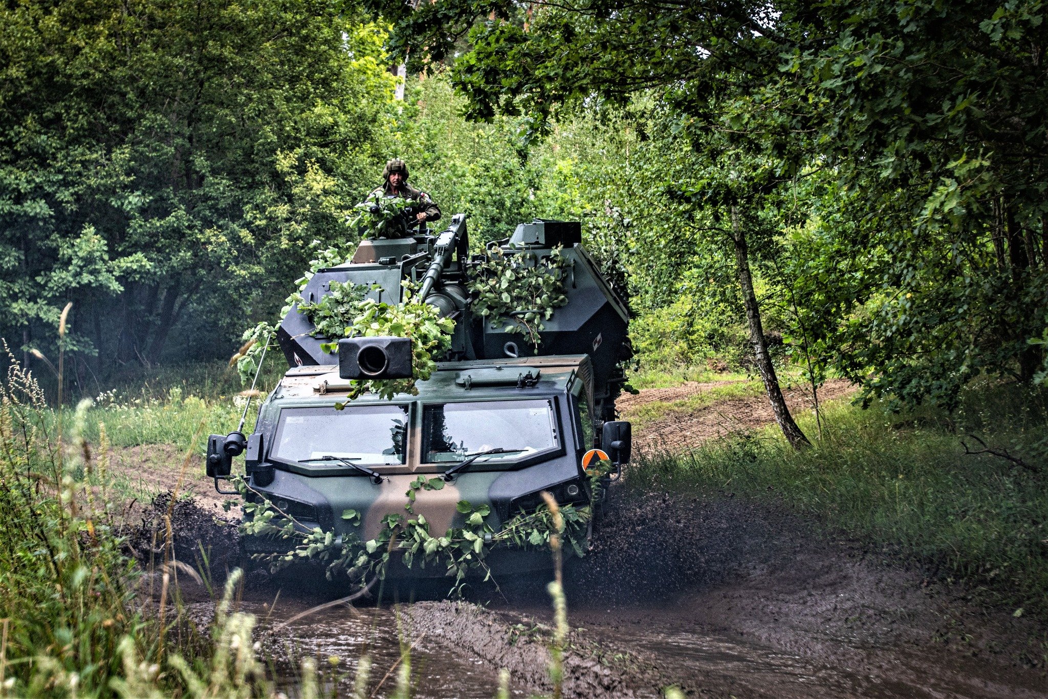

Poliaci mali plnu licenciu na opravu vz.77. Samozrejme ak robili opravy, vrátane GO, museli nakupovať diely na podvozok v zahraničí.
Elektronika a SRP je ich skrz Topaz od wb electronics.
EG Polska vlastní všetky prava vrátane licencii.
V rámci spolupráce demonstratora siahli po úprave kabiny, pri seriovych kusoch by som sa tomu čudoval.
Upravovali motor a vyzmykali z toho o 11kw viac 😃
Nova spojka od sachs s väčším priemerom.
Prípadne nejaké výmeny dielov zbranovej stanice by išli z Dubnice. Ale tomu sa pri demonstratore určite vyhli.
Zaujímavé by bolo skúsiť vyrobiť dlhšiu hlaveň v ZŤS pre zvýšenie dostrelu, ale to uz by boli nerentabilné zásahy.
Suma sumarum, zistili že cela tato go je blbosť. Zmysel ma, len to co robili a to nova komunikácia a topaz v Dana.

Spojku Sachs má i DANA M2. Tedy to vypadá, že podvozek modernizovali ve spolupráci s EA/Tatra

Přesně tak, je to Dana M2 na kterou si Poláci koupili licenci, vyrobilo se celkem 5 kusů, jeden prototyp a pak 4 sériové. A pak se to stoplo. Protože se konečně někdo zamyslel a došlo mu, že jakákoliv modernizaci Dana může být možná zajímavý business pro CSG, ale moderní dělo z toho nikdo neudělá.

skelet píše: 20/8/2023, 19:27 Spojku Sachs má i DANA M2. Tedy to vypadá, že podvozek modernizovali ve spolupráci s EA/Tatra
To je snad celkom jasné, že upgrade motoru robili s jeho vyrobcom.
Ci to za tých 11kw stálo neviem.
Zemakt: takto to ma označené EG Polska, keďže nerobili len podvozok. Akurát ti nesvietia do očí tie presklené plochy 😉
Co si budeme vravieť, na tej modernizácii je dôležite srp, topaz, elektronika.
Samozrejme pre teba to môže byť turboduchadlo, spojka a pancierove sklo. To už každý vidí inak.
