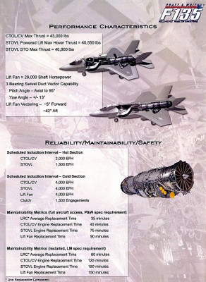

Shanio, našel jsem tento obrázek s uvedenýma časama na výměnu motoru, jde o původní požadavky, nebo o něco jiného ?

Ten obrazek nejsou pozadavky, ale reklama PW. Kazdopadne ty casy muzou byt naprosto realne pokud jde jen o vymenu motoru...

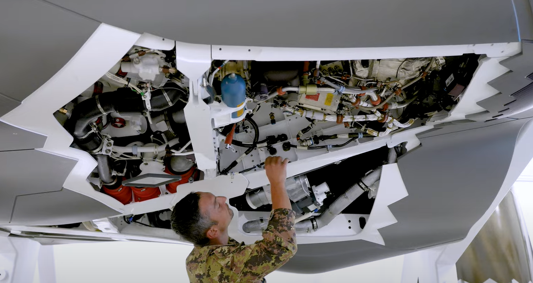

Co tam udelaji...
1) odmontuji panely
2) odpoji par kabelu a privod paliva, chlazeni motor
3) prijednou s vozikem a vysunou motor a cely naopak...
Pokud se pri tom neprovadi dukladna inspekce (coz se pri te prilozitosti asi skoro vzdy dela), samotna vymena takovy problem nebude...

Tohle je dle meho nazoru uplne jasne, ze se jedna o nutnost reaplikace RAM po uzavreni panelu neurcenych pro beznou udrzbu.Zkrácení doby vytvrzování lepidel na letounech F-35 "z 24 hodin na 8 nebo méně hodin skutečně zlepšilo počet hodin údržby na letovou hodinu a zlepšilo dostupnost letounu," řekl Brady.
A tady mas ty panely co je nutne odstranit u A.
Prvni cast na levo se rozdeli a zasune. Ty dalsi se pravdepodobne musi take odstranit, dal uz je pristup z pumovnice. Tady za jeho hlavou je trochu videt co je pod tim oranzovym a cervenym panelem uplne napravo. Takze pro mechaniky - musi odsrovobat tyhle panely, pocet sroubku si muzes spocitat.
Pres ne odpoji privody paliva
Prijedou s vozikem, odjisti motor a vytahnou ho dozadu
Privezou novy motor
pripoji
prisroubuji panely
reaplikuji RAM do spar a necha se to zaschnout a overi se to pres merak
Cela ta akce se musi dat stihnout do dvou hodin bez cekani na zaschnuti RAM...
U gripenu se musi odstranit panely po cele delce motoru.
