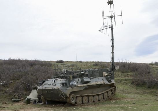

RB-301B Borisoglebsk-2 je ruský samohybný pozemní systém elektronického boje (REB). Umožňuje identifikovat komunikační kanály nebo odhalit nepřátelské radarové stanice a poté je potlačit rušením. Historie tohoto systému elektronického boje sahá do konce devadesátých let a začátku 21. století. V letech 1999–2001 se Tambovský vědecký výzkumný ústav rádiového inženýrství (TNIIR) "Efir" zabýval experimentálními projektovými pracemi označovanými jako "Borisoglebsk". Jejich cílem bylo zmodernizovat stávající systémy elektronického boje a rušící stanice R-330B Mandat a R-378A. V roce 2004 byl spuštěn projekt "Borisoglebsk-2", jehož hlavním realizátorem se stal TNIIR Efir. V roce 2009 došlo ke změně hlavního realizátora tohoto projektu. Vzhledem k bohatým zkušenostem s vývojem elektronických systémů včetně systémů elektronického boje se jím stal koncern Sozvezdie. V roce 2010 se uskutečnily státní zkoušky nového komplexu, na základě kterých byl doporučen k zavedení do služby. Následně dostal koncern Sozvezdie objednávku na několik systémů Borisoglebsk-2, což vedlo ke spuštění sériové výroby. V roce 2013 dostaly jednotky jižního vojenského okruhu prvních osm komplexů Borisoglebsk-2. V letech 2014–2015 bylo jednotkám dodáno 14 komplexů Borisoglebsk-2, které operátoři zvládli a zavedli do plného provozu. V září 2016 ruská média informovala, že vojenské jednotky 1. gardové tankové armády Západního vojenského okruhu dislokované v Moskevské oblasti obdržely více než 10 nejnovějších komplexů radioelektronického boje Borisoglebsk-2 a Rtuť-BM. Další dodávky systémů Borisoglebsk-2 jednotkám jižního vojenského okruhu se uskutečnily v roce 2017.

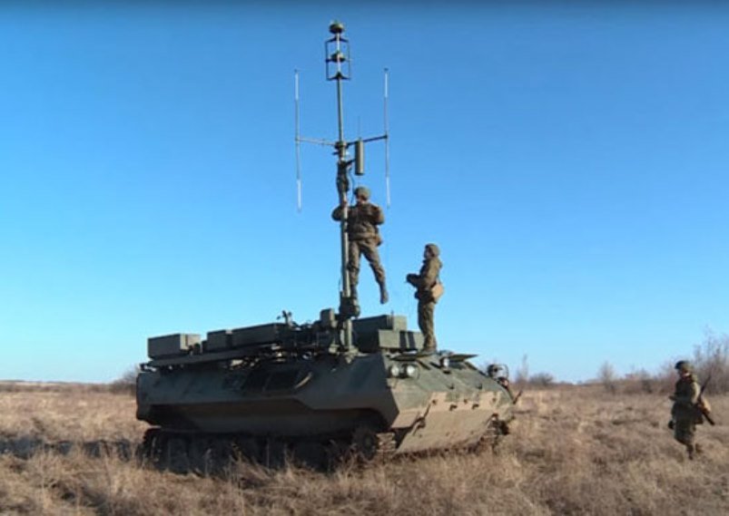

Borisoglebsk-2 je multifunkční systém elektronického boje namontovaný na podvozku obrněného vozidla MT-LB. Systém zahrnuje řídicí centrum R-300KMV a samostatná vozidla s různým elektronickým vybavením: R-378BMV, R-330BMV, BMW R-934 a R-325UMV. Podle zveřejněných informací obsahuje kompletní sestava systému až devět různých vozů s různými sadami vybavení. Každé zařízení potřebuje vhodné napájení, pro které je do systému zahrnuto i několik dieselových generátorů. Kromě toho je možné napájet energii ze stávající civilní infrastruktury. V tomto případě mohou být stroje komplexu připojeny k síti s napětím 220 V nebo 380 V a frekvencí 50 Hz. Celkovou koordinaci úkolů systému provádí posádka řídícího centra R-300KMV sestávající ze čtyř lidí. Dva z nich mají pracovní stanice pro řízení provozu všech systémů. Jedno řídicí centrum R-300KMV může ovládat až čtyři páry rušících stanic. Rozvinutí všech prostředků a příprava na boj trvá asi 15 minut. Hlavním úkolem systému je odhalit a potlačit různé komunikační kanály a jiné systémy pomocí rádiových signálů v pásmech HF a VHF. V první řadě jde o komunikační a řídící systémy taktické úrovně, včetně satelitních. Kromě toho lze potlačit radionavigační systémy.

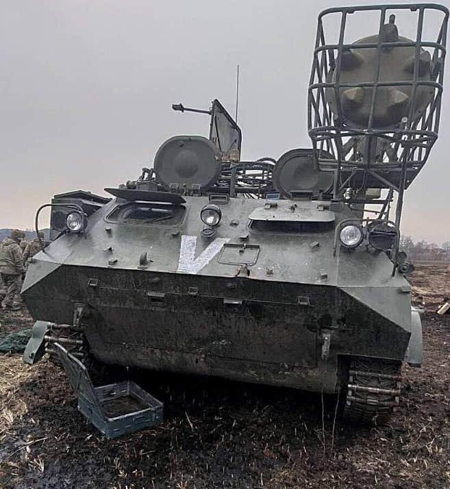

Operátorům 414. samostatného pluku pilotů útočných dronů Roberta Brovdiho, zvaní Maďarovi ptáci se podařilo v Doněcké oblasti odhalit a zničit systém elektronického boje Borisoglebsk-2. Tento pokročilý a moderní systém Rusové využívají mimo jiné k rušení družicových signálů, od mobilních telefonů až po GPS. Je natolik efektivní, že se mu údajně daří zmást i střely s plochou dráhou letu. Také proto se jeho cena odhaduje na 87-200 milionů dolarů, tedy 2-5 mld Kč. Ukrajinští dronaři nelenili a vyslali k cíli těžký dron Vampire, známý také jako "Baba Jaga". Shodili na něj několik výbušnin a později pro jistotu let ještě zopakovali, aby měli jistotu, že byl drahocenný zbraňový systém skutečně zničen. Na bojišti se Borisoglebsk-2 takřka nevyskytuje. Jeho přítomnost prý ale již obránci dříve zaznamenali u ruského Bělgorodu, kde ho zničily ukrajinské speciální jednotky. Předpokládá se, že může stát také za potížemi s GPS navigací v Baltském moři, když se na něm údajně školí vojáci v ruské Kaliningradské oblasti. Ukrajinským jednotkám se podařilo tento systém ukořistit v březnu 2022, kdy jej Rusům sebrala 10. samostatná útočná horská brigáda.
