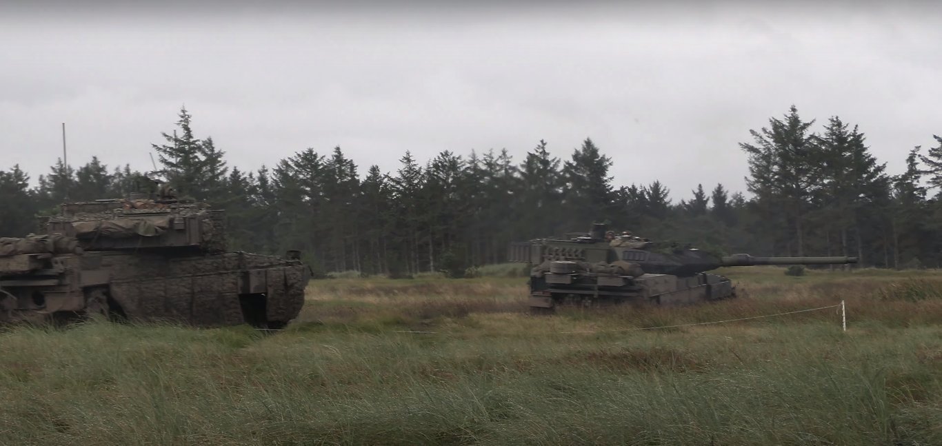

Fungl nové dánské tanky Leopard 2A7DK ukryté pod multispektrální maskovací sítí Barracuda od společnosti Saab.

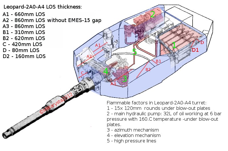

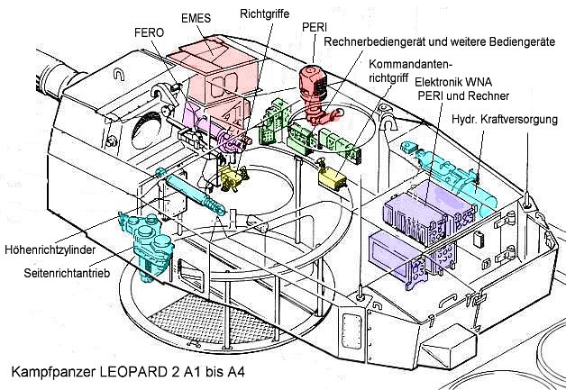

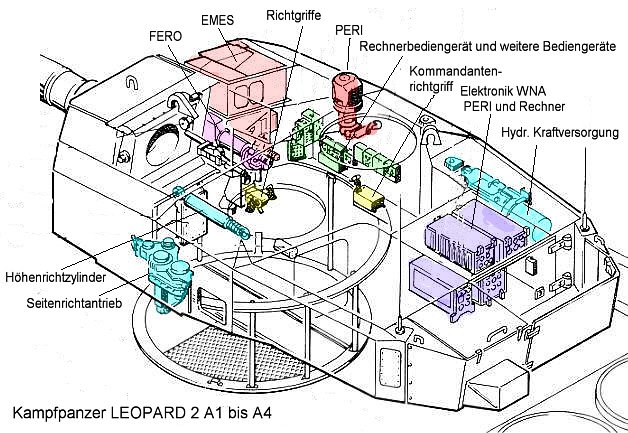

Koukám na to uložení munice ve věži u Leopardu 2 a říkám si, zda by nebylo možné lépe využít ten prostor v zadní části věže (ve prospěch více munice ve věži). Přeci jen vedle uložené munice je palubní počítač a hydraulická puma, což by snad šlo přesunout pod věž a získat víc prostoru pro munici. Chápu že ta pumpa je tak stranou asi z bezpečnostních důvodů, ale asi by se pro ni dalo najít vhodnější místo.
Deutschmann
vojín
vojín
Příspěvky: 15
Registrován: 2/4/2020, 15:36
Re: Německý tank Leopard 2
Příspěvek od Deutschmann »
Rase píše: 20/2/2024, 08:46 Koukám na to uložení munice ve věži u Leopardu 2 a říkám si, zda by nebylo možné lépe využít ten prostor v zadní části věže (ve prospěch více munice ve věži). Přeci jen vedle uložené munice je palubní počítač a hydraulická puma, což by snad šlo přesunout pod věž a získat víc prostoru pro munici. Chápu že ta pumpa je tak stranou asi z bezpečnostních důvodů, ale asi by se pro ni dalo najít vhodnější místo.
Rase, v nějaké modernizaci (A7, A7V) se řešilo že se hydraulika úplně demontuje (při zásahu hrozí poranění osádky) a vymění se to za elektrické otáčení věže. A do toho prostoru by se mělo něco dát (matně si vybavuji že část munice od řidiče, ale ruku do ohně za to nedám). Je to tak 5 let zpět.
Příspěvky: 5995
To už je od verze A5.
Příspěvky: 18425
To je moc zajímavé, děkuju. Ještě přidám další pěkný výkres interiéru, kde je vidět, kolik místa zabírá ona pumpa a všechna ta elektronika. Našel jsem jeden článek, kde onu modernizaci popisují (není jasně určeno od jaké verze - snad ty nové to už tak mají): "Byl zaveden program, který má nahradit vylepšený hydraulický systém H-WNA za E-WNA, což je moderní elektrický systém. Náhrada za E-WNA poskytuje následující výhody: věž neobsahuje tlakovou hydraulickou kapalinu, nižší hlučnost a nižší spotřebu energie a tvorbu tepla, zlepšenou spolehlivost a nižší nároky na údržbu a servis, úsporu provozních nákladů a dobrou dlouhodobou životnost i skladovací vlastnosti." H-WNA obsahuje 32 litrů oleje natlakovaného na 6 barů a teplotě 160°C.
https://www.army-technology.com/project ... d/?cf-view

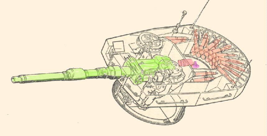

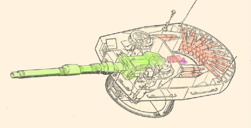

Na dalším obrázku je pak nějaký návrh (snad z 80. let) věže Leopardu 2A4 upravené pro osazení nabíjecím automatem. Zde je velitel a střelec usazen za ochranou přepážkou a vezená munice je vějířovitě rozprostřena do oblouku. Manipulaci s municí by asi zajišťovalo nějaké nabíjecí rameno, ale není to z obrázku patrné. Pozdější návrhy jsou už podobnější konceptu jako u francouzského Leclercu, ale už vezou munici větší ráže (140 mm).

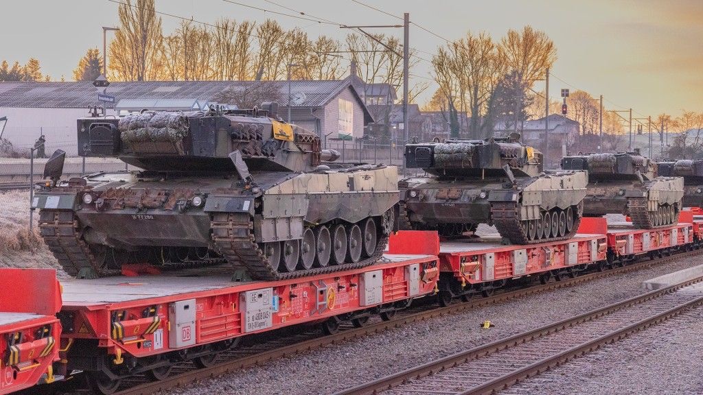

Vždycky se mi líbilo že se Němci nebojí pustit svojí těžkou techniku do běžného neregulovaného provozu.
https://youtu.be/PO-Bx1wAy_M?t=6691
Doufám že se AČR zamyslí nad takovým výcvikem pro posádky po zavedení Leopardů.
Protoze maji pryzove patky na pasech.
Nasi i kdyz jeli na vagonovani,tak prijezdova zivicna komunikace byla znicena a betonova sloupana .Navic u nas vede zeleznice do kazdeho vycvikoveho prostoru a zeleznicni transport byl vzdy ma 1.miste.
Příspěvky: 5995
K M4CZ se kupovaly i pásy s gumovejma patkama. Ovšem u nás tanky nikdy neměli VPZ (a další potřebné věci) a do běžného provozu už z legislativních důvodů nemůžou. Ovšem pro řidiče by to byla dobrá příležitost pro výcvik. Za války taky nebudou jezdit jen po VVP...

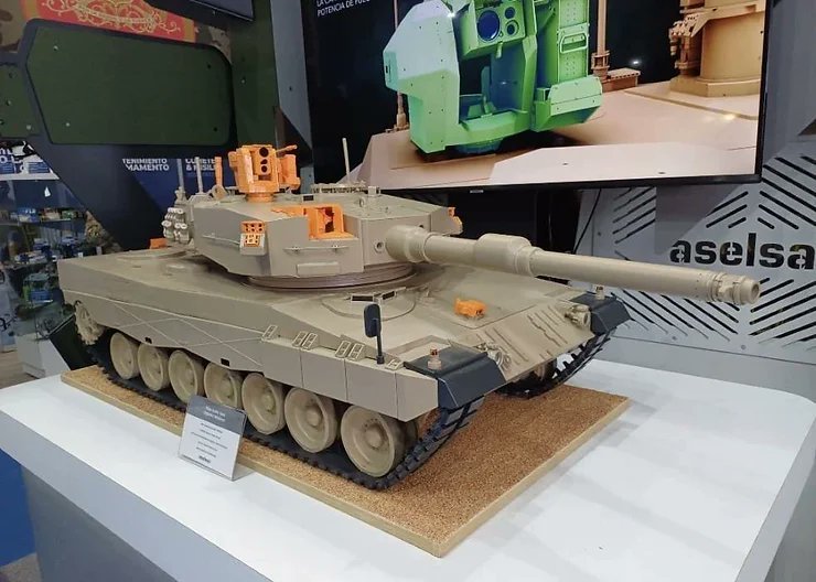

Turecká společnost Aselsan získala kontrakt na modernizaci chilských tanků Leopard 2A4.
Mezi představená vylepšení na FIDAE patří systém řízení palby VOLKAN s novými optoelektronickými systémy, jako je KARTALGÖZÜ v dohledu střelce. Součástí modernizace je navíc nový panoramatický zaměřovač pro velitele a dálkově ovládaný výzbrojní modul vybavený kulometem, systémy varování před laserovým zářením a detekcí příchozích střel spolu s předními a zadními kamerami pro řidiče.
Aselsanův návrh také nastiňuje další vylepšení, potenciálně včetně integrace systému „Identify Friend or Foe“, systémů aktivní ochrany podobných ukrajinskému Zaslon nebo tureckému Akkoru, systému řízení bitvy (BMS), všestranných sledovacích systémů a elektrických pohonné systémy pro věž.
Za 123.5 milionu dolarů zmodernizují neurčený počet tanků. Chile vlastní celkem 140 Leopardů.
