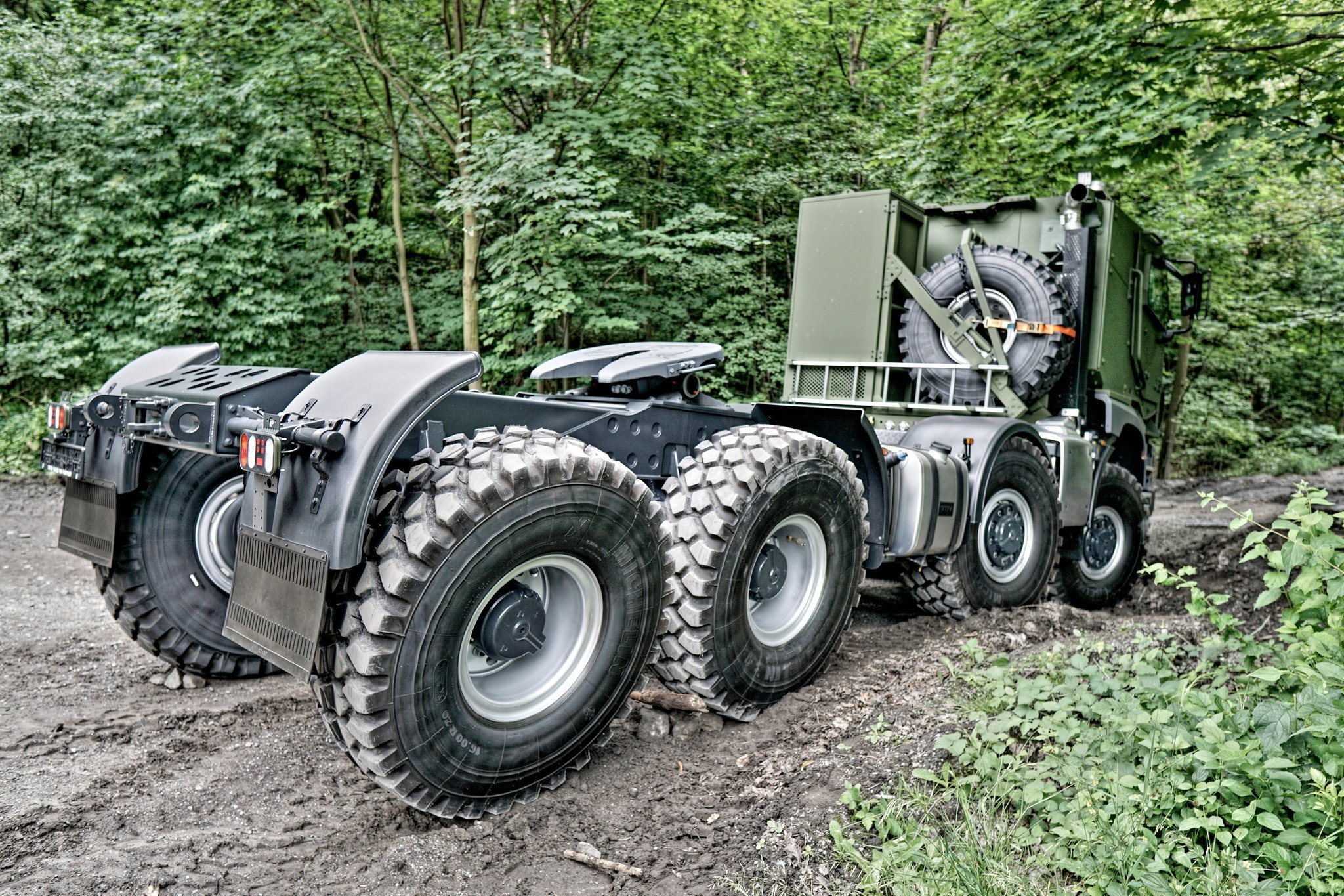

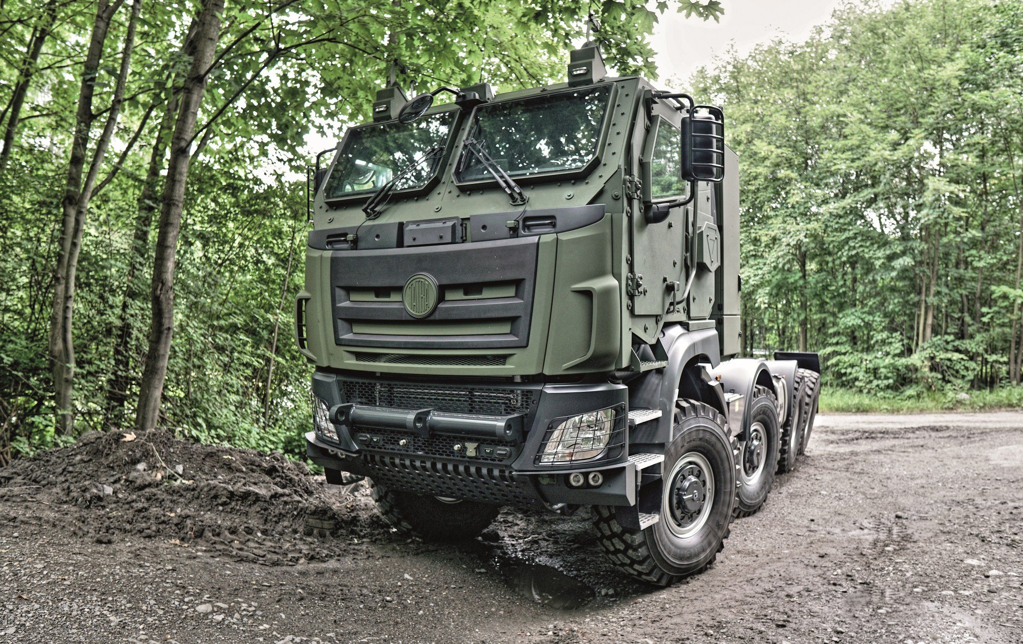

Tahač Tatra T 158-8P5N43 8x8.1R s pancéřovanou kabinou. Motor Paccar MX13 o výkonu 355kW, automatická převodovka Allison. Maximální hmotnost soupravy 120 tun.
