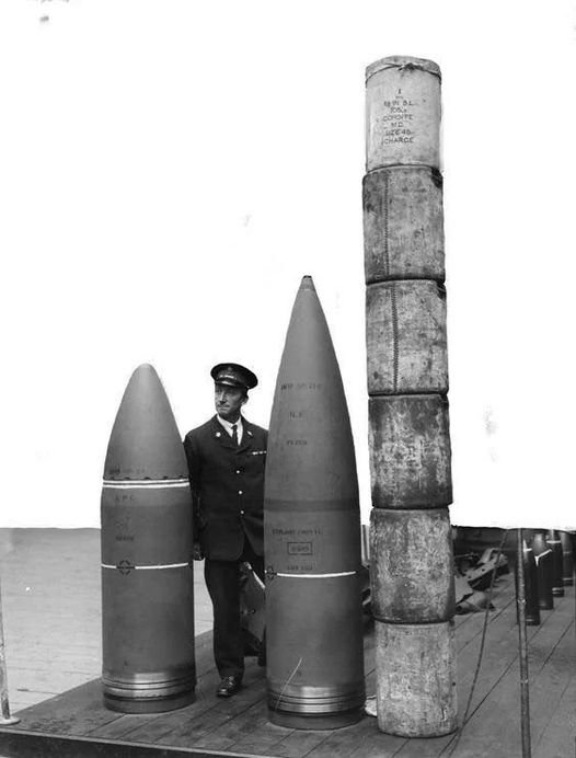

Sice to zrovna není Iowa, ale .....

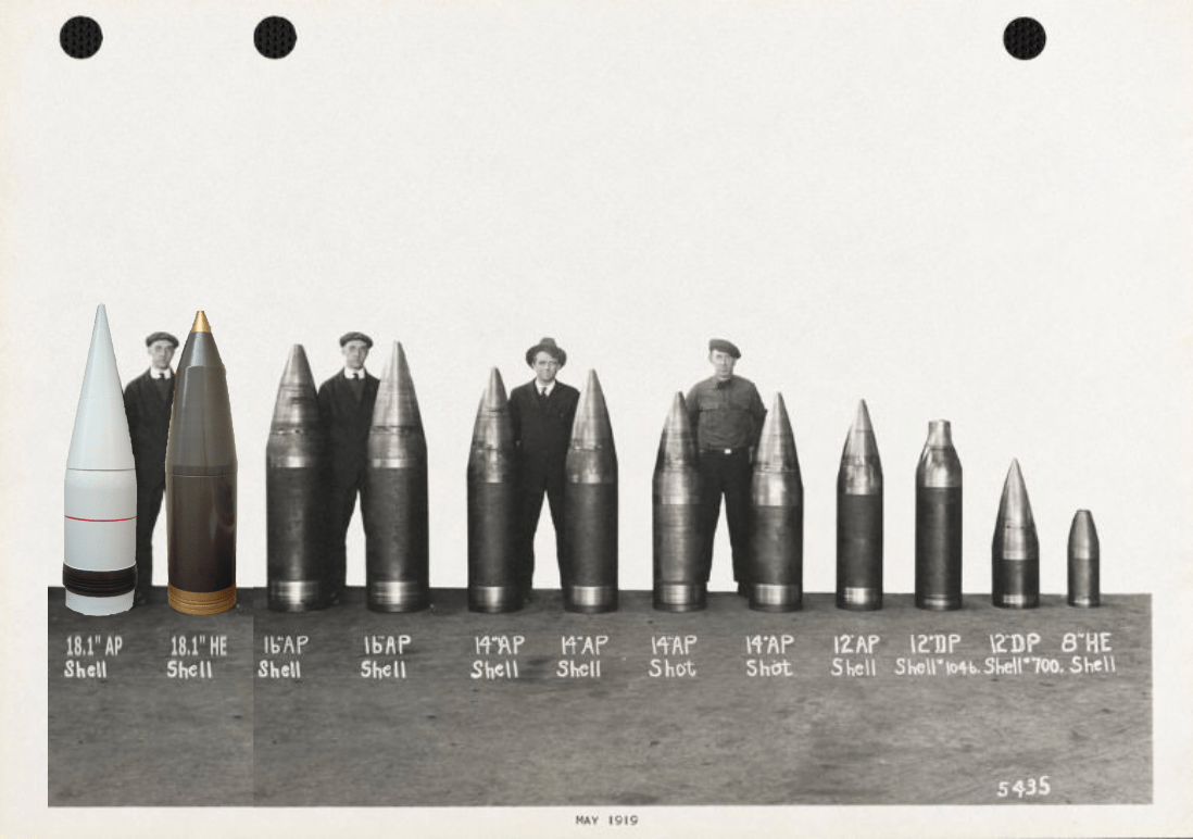

Zemakt píše: 1/3/2024, 12:25 Sice to zrovna není Iowa, ale .....
Nejsou to náhodou ty britské 457 mm granáty pro ta děla co měla být na HMS Furious?
Příspěvky: 11766
Re: Bitevní lodě třídy IOWA
Už ani nevím kde jsem to vzal, ale co teď tak koukám po netu, tak nejspíš ano. Nejtěžší lodní dělostřelecké granáty vůbec. Těžší než u mnohem profláknutějšího japonského sesterského dua.
Příspěvky: 11662
Podle Imperiálního válečného muzea jsou to britské 18 palcové projektily a prachové slože. A co jsme tak hledal, tak vlevo je APC a vpravo HE.
Příspěvky: 11766
Tak to sedí, díky.
