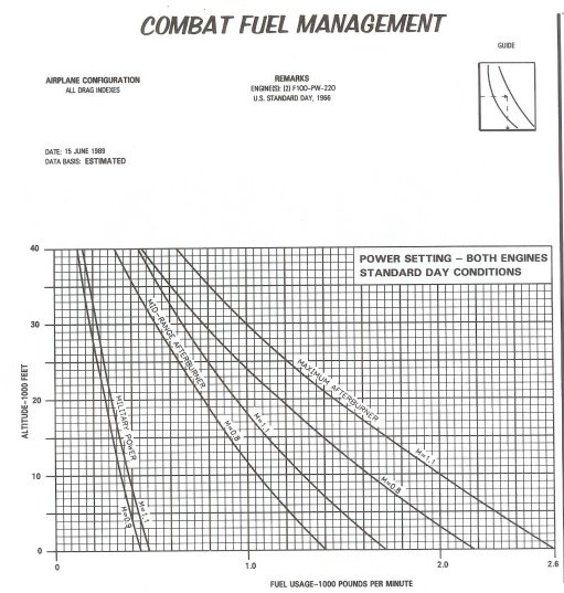

Wasp- prosbu na tebe...minutova maximal spotřeba paliva u stihačky F-15 ?
ja odhad 400 kg/ minuta .....MiG-25 za minutu 500 kg

Saburo- díky moc...to přesne potřeb oval...ja zjistil spotřebu 2,20 liber na libru tahu za hodinu v max. režim
bez uvedeni jaka výška atd......

Vyberu dva detaily.
Je pro motor PW-100 a je pro trim 97,7 %. Tedy ponížený výkon motoru.
Wasp
Příspěvky: 2463
Registrován: 24/6/2014, 15:46
Re: McDonnell Douglas F-15 Eagle
Příspěvek od Wasp »
Tady je motor PW-220. Tedy prakticky všechny F-15A.B.C.D po předělání motorů PW-100 na PW-220E.
Můžu poskytnout i pro PW-229.

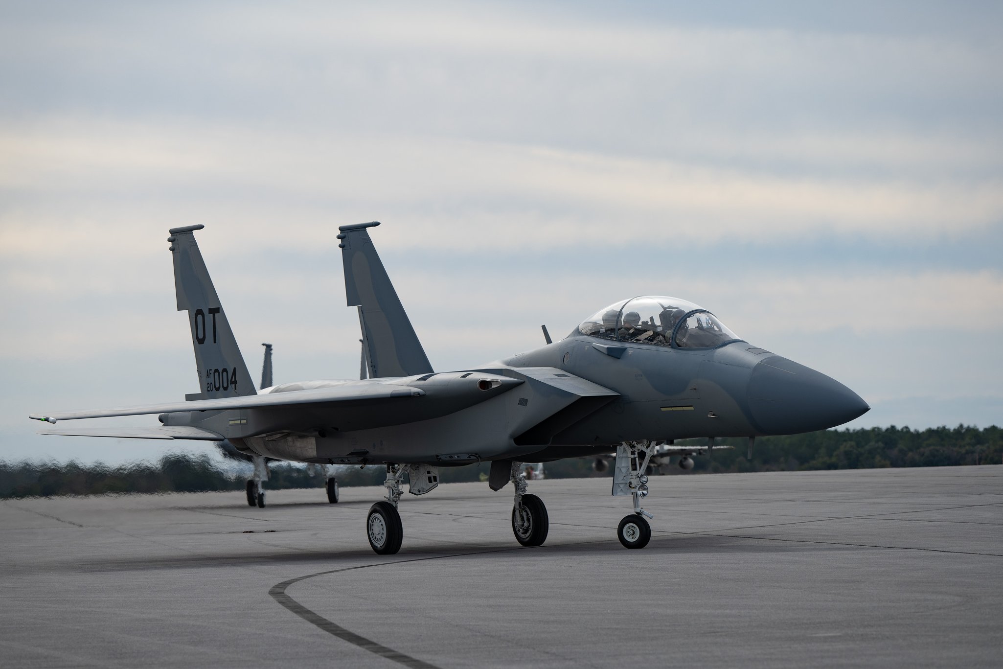

20.12. přistály na základně Eglin AFB další dva F-15EX, EX3 a EX4.
První patří 96. zkušebnímu křídlu a druhý 53. křídlu.
