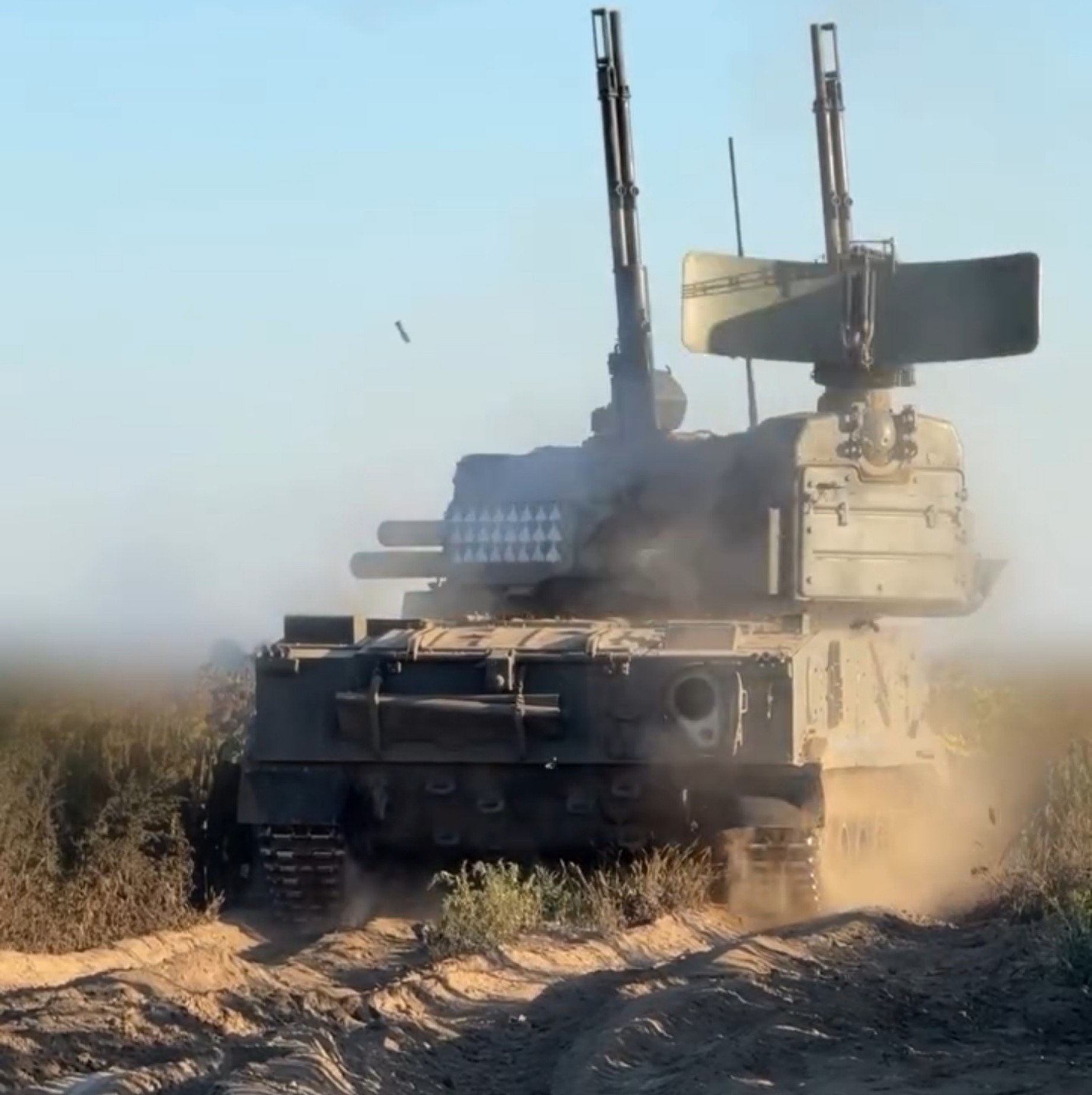

Modernizovaný samohybný protiletadlový raketový komplet krátkého dosahu 2S6M1 Tunguska-M1 (doposud viděný především na výstavách) dostal nepříjemný budíček v podobě 40 mm granátu od 110. samostatné mechanizované brigády. Oproti konvenční Tungusce-M, dostala tato modernizace vylepšený balík senzorů spolu s tepelnou optikou a vylepšeným vyhledávacím radarem.
https://twitter.com/Osinttechnical/stat ... 0047476737

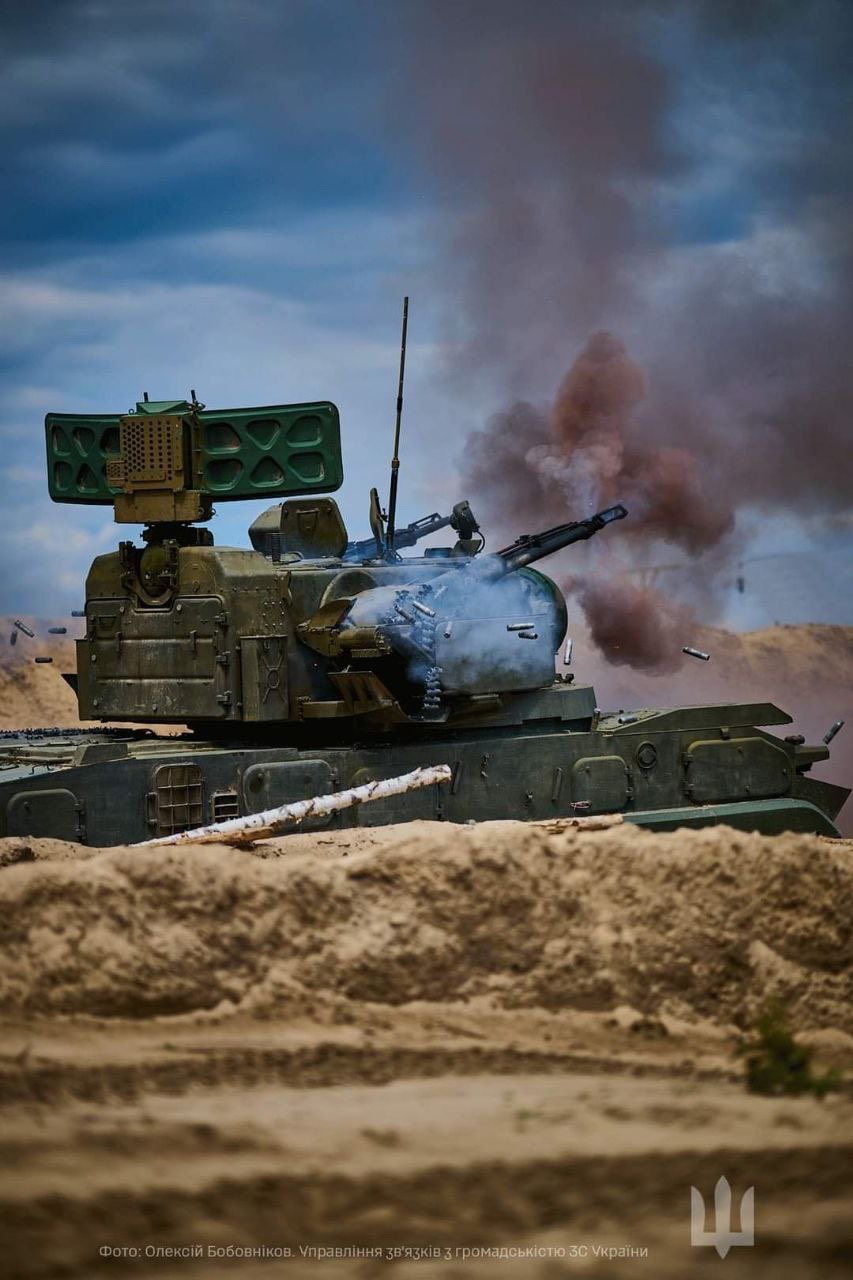

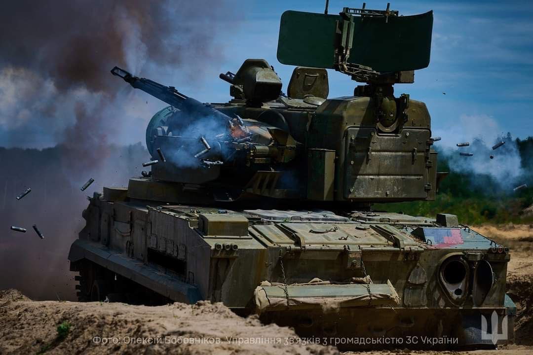

Ukrajinská 2K22 Tunguska. Podle Military Balance 2012 vlastnila Ukrajina 70 kusů na podvozku 2S6. Nejméně jedna ukořistěná Tunguska-M1 je operační v ukrajinských službách. Další zdroje uvádějí 75 kusů od roku 2021.
Příspěvky: 18658
Re: PL systém 2S6 TUNGUSKA
Ukrajinská Tunguska s 24 sestřely.
