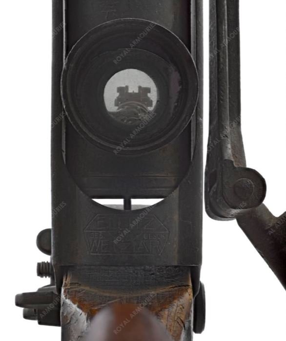

Zákopová válka si vyžádala inovace ve způsobu nasazení střelných zbraní, aby se vojáci nevystavovali příliš velkému nebezpečí. Jednou z nich bylo zavedení speciálního mechanismu, který v sobě slučoval zákopový periskop, pažbu a napínací mechanismus umožňující přebytí zbraně. Šlo o zařízení, díky kterému mohli vojáci střílet z pušek z bezpečí zákopu. Všechny strany vyvinuly různé typy periskopů a spouště byly spojeny ocelovým lankem. V rakousko-uherské a německé armádě se takovéto zákopové mechanismy vyskytují od roku 1915 a nazývají se "Spiegelkolben". Zde na fotografiích můžeme vidět zákopovou úpravu standardní pěchotní pušky Mannlicher. Konkrétně jde o pušku vzor 1895, která je specifická svým přímotažným závěrem se zdokonaleným uzamykacím mechanizmem, tvořeným otočným závorníkem, vybaveným v přední části dvěma uzamykacími ozuby. U tohoto typu závěru nedochází k odemčení otáčením závěru okolo podélné osy, ale přímotažným pohybem, což mimo jiné zrychlilo střelbu. Nadšení z jednoduchého ovládání závěru ale po zkušenostech z boje opadlo. Řešení mělo své nedostatky, závěr vyžadoval poměrně velkou sílu k otevření. Zejména v mrazu nebo blátivých podmínkách mohlo docházet k zaseknutí nebo velmi obtížnému otevření. Vojáci tak často museli na závěr i šlápnout, aby s ním pohnuli.

Německý "spiegelkolben" s upravenou puškou Mauser, vyrobený kolem roku 1916 a později ukořistěný Brity.
