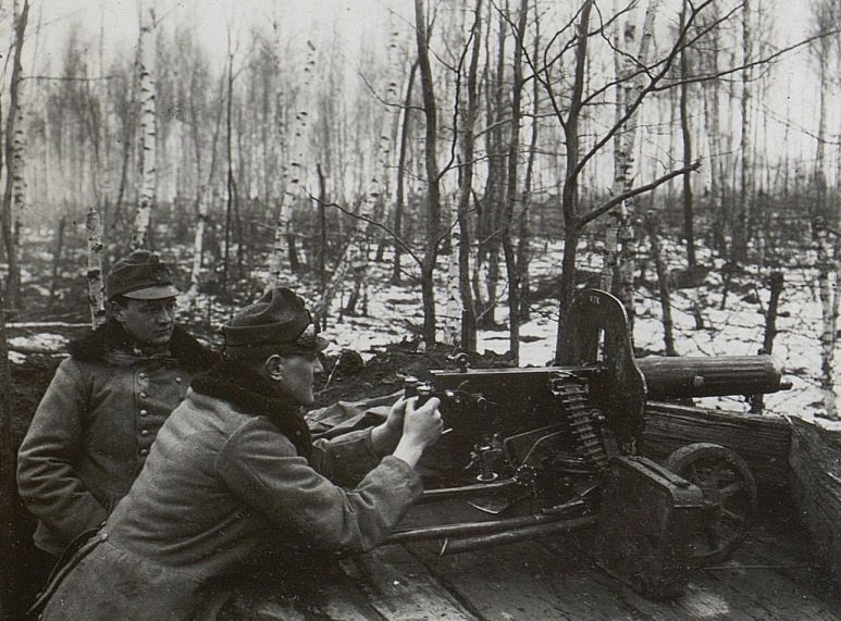

Kořistní kulomety Maxim M1910

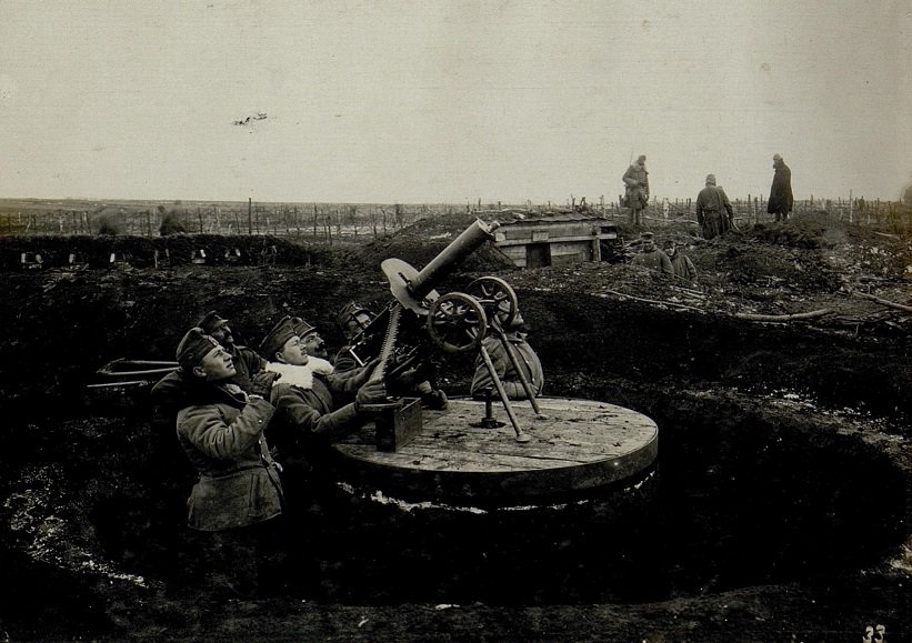

Poněkud překvapivě se legendární kulomety Maxim dostaly i do výzbroje rakousko-uherské armády. Zde na fotografiích můžeme vidět několik příkladů použití ruského kulometu Maxim M1910 ve službách c. a k. armády. Nutno poznamenat, že tyto zbraně byly komorovány na náboj 7,62 mm, tak asi nebylo zrovna jednoduché je "nakrmit" (rakousko-uherská armáda standardně používala náboj 8 mm Mannlicher). Ještě si povíme něco víc o původu tohoto ikonického kulometu. Sestrojil jej roku 1883 americko-britský vynálezce Hiram Stevens Maxim (1840-1916). Svůj prototyp předvedl pozvaným hostům v říjnu 1884. Tato palná zbraň využívala k vratnému pohybu hlavně, k nabíjení, vyhazování prázdných nábojnic a podávání nových nábojů zpětný ráz. Následujícího roku ji zdokonalil a k pohonu využil zákluzu hlavně. Vznikla tak první rychlopalná zbraň s plně automatickým mechanismem. Již roce 1887 objednala britská armáda první sériové kulomety a brzy prokázaly svůj nesmírný účinek (fyzický i psychologický) na nepřítele. Právě od Angličanů zakoupilo roku 1897 první kulomety Maxim i Carské Rusko. Po úspěších této zbraně v bojích rusko-japonské války (1904–1905) došlo k zakoupení výrobní licence. Kulomet byl vyráběn v Tule jako model 1905 a v průběhu výroby byl modifikován, přičemž na první pohled zaujme montáž vodního chladiče se zvlněným povrchem (pro zvýšení pevnosti). V Rusku byla používána také speciální lafeta Alexandra Sokolova, což byl jednoduchý vozík se dvěma dřevěnými kolečky. Tento model dostal název M1910 a byl vyráběn od roku 1912 tulskou zbrojovkou. Do ukončení první světové války bylo v Rusku vyrobeno 32 000 těchto kulometů (později výroba probíhala až do roku 1945).

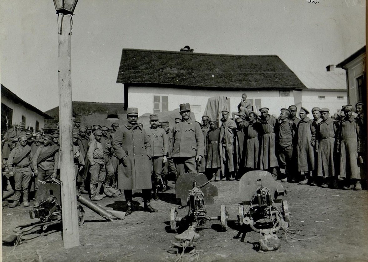

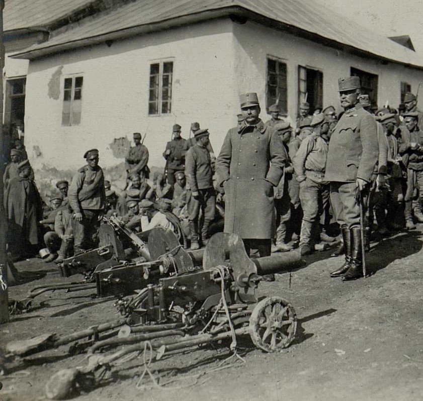

Ruští vojenští zajatci na východní frontě v obci Podhajce. Můžeme zde vidět i čerstvě ukořistěné ruské kulomety. Zaujmou rozdílné lafety, prostřední nekompletní, vpravo namontovaná rolna podavače pásů a spousta dalších detailů. Zdroj fotek Karel Kájík na FB skupině o R-U armádě.

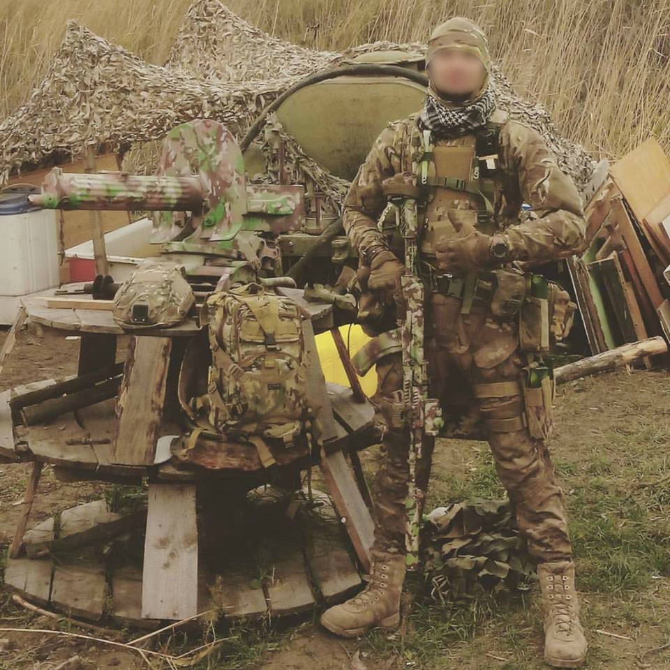

Kulomet M1910 Maxim a maskovací vzor MultiCam jsou vskutku prapodivnou kombinací. Zde obrázek z Ukrajiny kolem roku 2020.
