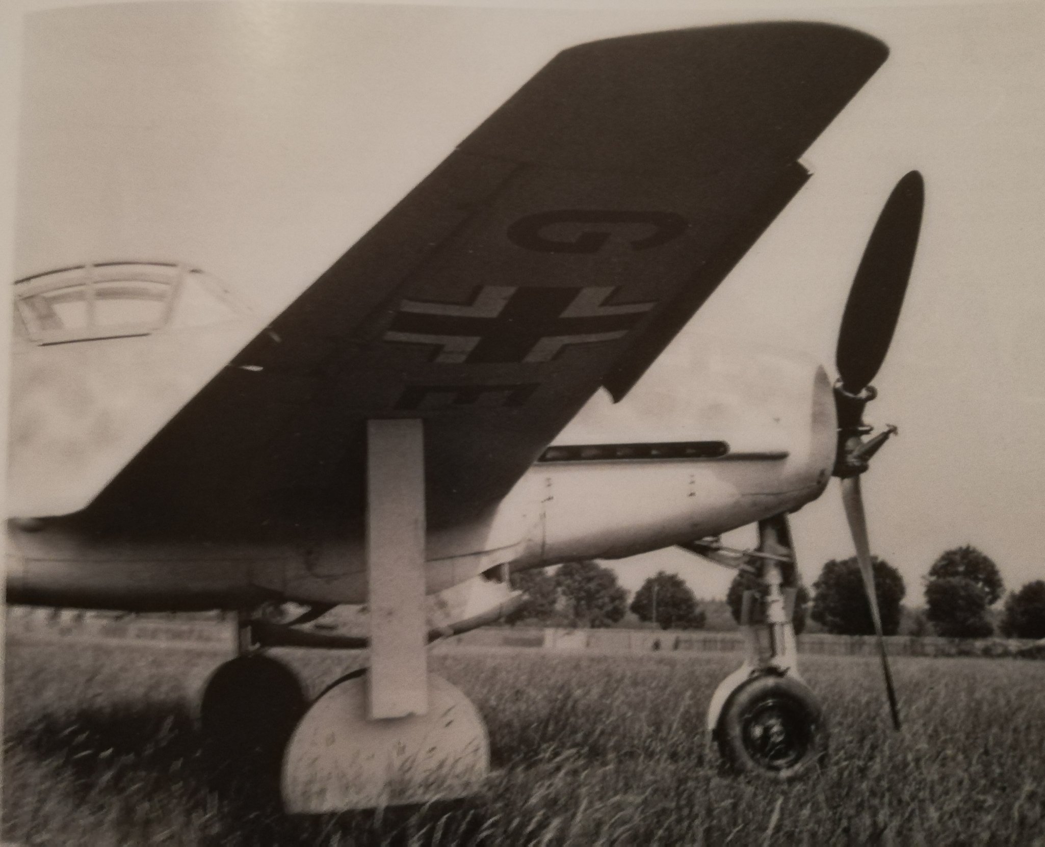

Takto vypadal konečný vývoj Me 209 - I a počátek Me 309. Leden 1941.
Wasp
Příspěvky: 2575
Registrován: 24/6/2014, 15:46
Re: Messerschmitt Me 309; diskuze
Příspěvek od Wasp »
První lety byly bez vrtulového kužele, vnější sloty jsou vysunuty. Dole spojení křídel Me 309 a vzadu jeden z prototypů Me 262, tehdy označovaný snad také Me 609. Což dává odpověď na to jak se jmenoval dvoutrupý Me 309 - totiž Me 309 Zwilling. Označení Me 609 patří k 262. Toto je tedy špatně --

Wasp píše: ↑24/10/2024, 20:22 Takto vypadal konečný vývoj Me 209 - I a počátek Me 309. Leden 1941.
Už zde je vidět, že je něco blbě. To křídlo má na první dobrou hrozně malou plochu.

Zemakt píše: ↑24/10/2024, 20:40
Přednáška pro Deutschen Akademie Der Luftfahrtforschung (DAL) která proběhla dne 26. listopadu 1937 s názvem Probleme des Schnellfluges von Willy Messerschmitt dává nahlédnout do názoru W.M. na budoucí stíhací letadla a na jeho konstrukční filozofii.
( Poznámka, na začátek je myšlen rozdíl od první světové války kde rychlost neměla až tak veliký význam jako později)
... rychlost nyní umožňuje mít příležitost k akci a nebo k útěku , nadřazenost nad soupeřem závisí na malém rozdílu v rychlosti.
..zvýšení rychlosti je dosaženo prostřednictvím aerodynamického a konstrukčního vývoje - variabilním nastavováním vrtulí, výkonějšími motory, čistější a efektivnější aerodynamikou .. zlepšení přístávacích charakteristik pomocí vhodného přistávacího podvozku a zvýšení koeficientu vztlaku umožňuje výrazné zmenšení křídel tj. zvětšení zatížení křídel z 50 kg/m2 na 150 kg/m2.
Toto zmenšení křídel za účelem snížení odporu vyžaduje nízkou letovou hmotnost. Proto během projektování musí být všechny hmotnosti letadla pečlivě kontrolovány. Adekvátní ale ne předimenzované rozměry a nízká hmotnost jednotlivých komponentů jsou cesty pro inženýry k redukci váhy.
Prostředky k tomu musí být poskytnuty systematickým výzkumem a testováním v oboru pevnostního inženýrství. Vybavení které není nezbytně nutné během letu je třeba vynechat v zájmu snížení hmotnosti... Vzlet vysoce zatíženého letadla by měl být pokud možno proveden asistovaným startem a snížení hmotnosti za letu díky spotřebovanému palivu umožní hladké přistání i s menším křídlem které je požadované pro vysoko rychlostní let.
Pokud se zvládnou vysoké přístávací rychlosti dané menším křídlem a pokud se příliš nezvýší přístávací dráha třeba pomocí brzdících zařízení, může být dosaženo další zvýšení rychlosti. Například zvýšení přistávací rychlosti ze 100 km/h na 110 km/h už znamená značný nárůst v letové rychlosti.
...v tomto ohledu by velmi pomocná mohla být zařízení pro zvyšování vztlaku... a odpařovací chlazení, při kterém se zahřátá voda z motoru přemění na páru, odvede do křídel kde zkondenzuje zpátky na vodu a znovu se dostane do chladícího oběhu. Tímto se zcela vyloučí nutnost používat vyčnívající, odpor vyvozující chladiče na trupu a nebo v křídlech a výsledkem je výrazně účinější aerodynamická čistota povrchu....Povrchové chlazení slibuje budoucí úspěch. I když se odpor křídla (pozn. za použití povrch. chlaz.) zvyšuje v důsledku zahřívaní mezní vrstvy, ale to je nevýznamené. Nevýhodné jsou také relativně snadno poškoditelné chladící plochy. Nicméně jeho použití současně chrání proti námraze a mluví zase v prospěch odpařovacího chlazení..
...Zvyšování rychlosti tedy může být dosaženo zvýšením poměru výkonu k hmotnosti, snížením koeficientu odporu vzduchu a zvýšením zatížení křídel. Zvýšení výkonu motoru bude mít další přínos.
Zvětšení velikosti motoru přináší větší výkon motoru s vyšší rychlostí a ve stejném čase zmenšuje váhu na PS motoru.
Naposledy upravil(a) Wasp dne 26/10/2024, 08:22, celkem upraveno 5 x.

Tempik píše: ↑23/10/2024, 22:31 Je zajímavé, že Messerschmidt neúspěšně zkopíroval chladič z He 100, i když měl po ruce prstencový od Junkerse, který se pak osvědčil.
Opiš 100x slovo Messerschmitt! :)
Spojenci neměli ani tak lepší chladíci kapaliny, jako spíš že používali přetlakový systém chlazení a díky tomu ty chladící kapalina snesla vyšší teplotu. Něco jak voda v papiňáku, která taky vaří až při +- 130°C a ne jak v otevřeném hrnci při 100°C.
Letadla Luftwaffe také běžně používala vysokotlaké chladící systémy. Princip papiňáku znaly obě strany :)
Wasp napsal:
Tím spíše že jediný chladič který německo dokázalo zavést do nové generace svých stíhacích letadel po 109 a 190A pochází z JU 88 v podobě chladiče AJA 180, vyvinutý ještě před válkou a to za celkem dlouhou dobu. V době války se německu nepodařilo přijít s žádným jiným.
Třeba Bf 109 F měl jiné chladiče vyvinuté až za války, než Bf 109 E. A taky jsi zapomněl prakticky na všechny typy letadel vyvinuté právě až za války, které měly chladiče stavěné na míru. Ten chladič vyvinutý Junkersem je unikátní právě v tom, že jej další typy letadel přejímaly jen s minimálními úpravami, ale rozhodně to neznamená, že by v Říši nevznikaly za války nové typy chladičů.
Wasp
Příspěvky: 2575
Příspěvek od Wasp »
Myšlen pouze chladič pro stíhací letadla s DB 603 a šlo o reakci na Tmpíkovo - když nebyl dovivinut chladič A, tak tam mohli dát chladič B. To by nebylo tak jednoduché pro více věci a Německo mimo AJA 180 nemělo žádný jiný chladič pro použití na jednomotorových stíhacích letadlech s motory JUMO 213 a DB 603. A tento chladič se i tak dostal do sériové výroby s Fw 190D a Ta 152 až ke konci války. K.T. sice použil tento chladič již v roce 42, ale jednalo se o čistě zkušební letadlo. Naproti tomu Me 309 se svou kombinací povrchové chl. + pohyblivý chladič byl vybrán jako standardní stíhač pro velko- sériovou výrobu, tedy německé rozhodování V ROCE 41 vidělo cestu tímto směrem než AJA 180 + 190c.
Pokud byl i jiný chladič pro 603/213 který by se hodil pro jednomotorové stíhací letouny za výlky vyvinut, nevím o tom. Řešení Me 410 sem na takových letadlech nevděl
