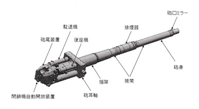

Re: Japonský základní bojový tank Type 10
Kanón tanku Type 10 vyrobený společností JSW je o 270 mm delší než L/44 u jeho předchůdce tanku Type 90 a dokonce o 606 kg lehčí. Kromě toho je schopen střílet silnější municí, jako je APFSDS, kterou nelze střílet z L/44.
Příspěvky: 12561
Delší má hlaveň nebo ta je identická?
Příspěvky: 17775
Délkově to je stejná L/44. Jen je rozdíl v tom, že ten původní kanón byl přímo od Rheinmetallu, tedy to samé co třeba je na Leopardu 2A4 (Rh-120). Ten kanón na Type 10 je již domácí výroby (Japan Steel Works). Zbraň může střílet zmíněný nově vyvinutým náboj Type 10 APFSDS nebo JM33 APFSDS (licenčně vyráběná verze německého granátu DM33) a také munici NATO. Tank veze celkem 36 kusů nábojů - 14 v nabíjecím automatu, 2 za střelcem, 6 nábojů v pohotovostním skladu a 14 v záloze.
Příspěvky: 12561
Takže ta délka jde nejspíše na nábojovou komoru. Vyšší tlaky zvládají díky použití lepší ocele na výrobu hlavně.
Příspěvky: 15932
Mne spíš upoutala ta více než půl tuna úspory na hmotnosti.
