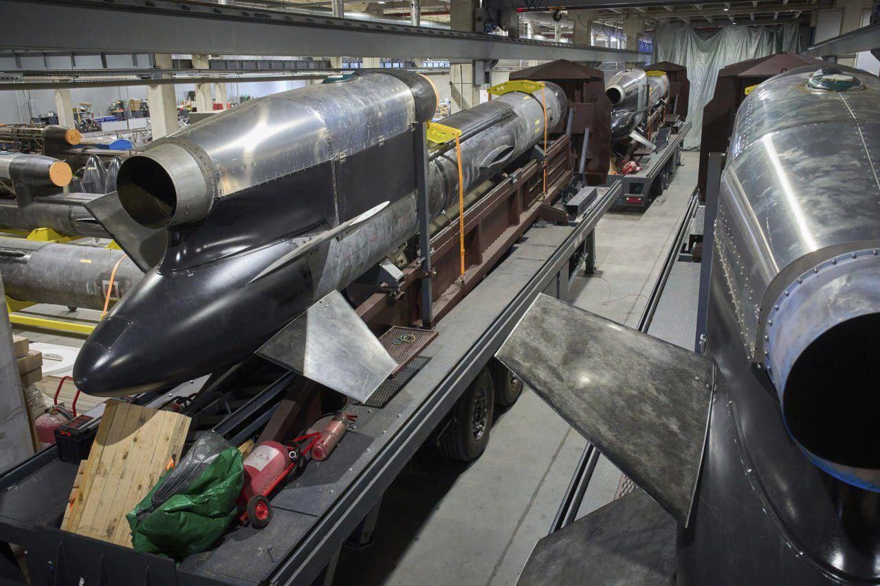

Ukrajinský fotoreportér Efrem Lukacky zveřejnil vůbec první detailní fotografii raketového systému ukrajinské výroby, který nazval Flamingo. Oznámení také odhalilo samotnou existenci zbraně, která je údajně schopna dosáhnout až 3 000 km na nepřátelské území. Ačkoli kromě názvu a doletu nebylo zveřejněno mnoho informací, odborníci k další identifikaci zbraně nepotřebují více. Koneckonců na světě není mnoho systémů s takovými schopnostmi. Uváděný dolet 3 000 kilometrů je například téměř dvojnásobkem doletu nejnovější střely s plochou dráhou letu Tomahawk Block V s jejími 1 600 km. Fotografie s největší pravděpodobností zobrazuje střelu s plochou dráhou letu FP-5, která byla veřejně předvedena jako model na veletrhu IDEX-2025 v SAE začátkem února 2025. Společnost Milanion Group, která produkt prezentovala, dále oznámila jeho klíčové specifikace a schopnosti. Pozemní střela středního doletu Milanion FP-5, je určena k ničení pozemních cílů kdykoli během dne nebo noci, a to i v podmínkách aktivního elektronického boje. Už vstoupila do sériové výroby a podle zpráv projekt financovalo Německo. Čeká se na oficiální informace.
- Maximální dolet - 3 000 km
- Maximální výška letu — 5 km
- Maximální délka letu — 4 hodiny
- Maximální rychlost — 950 km/h
- Cestovní rychlost - 900 km/h
- Maximální vzletová hmotnost — 6 tun
- Hmotnost hlavice – 1 tuna
- Navigační systém — GPS/INS
- Výrobní kapacita — 50 kusů měsíčně
- Odpal - může být odpálena z letadla iz rampy
- Pohonná látka — pevné raketové palivo
- Rozpětí křídel – 6 metrů

I když to nikde neuvádějí, tak hlavní pohon asi bude pulzační motor, jako u Fi 103 Reichenberg - to něco s nasávacím otvorem na hřbetě střely. Výrobu tryskových motorů v dostatečném množství a kvalitě nepředpokládám. Odpovídala by tomu i rychlost - na raketu moc nízká. Před časem tu Rase dával zprávu o nějaké dílně, kde vyrábějí pulzační motory na koleně. V česku viz modelářský motor Panorama 3000.

s tím doletem pochybuji, že to bude mít pulzační motor.. spíše nějaký derivát AI-25

Jo, ta reálná fotka na podvozku ukazuje, že by se tam s průměrem 1 m klidně vešel. Je jasné, že na udávaný dolet a hmotnost to nebude žádný drobek.
Re: Střela středního doletu Milanion FP-5
Anglicani a Arabi kteri to vyvijeli by tam pulzacni motor nedali.
Vaha je zrejme i s pozemnim bosterem ,ktery tu strelu dostava do vzduchu.

Pulzační motor to fakt není, tady je video z testů FP-5.

Tak hlavně, že se tomu nenadává dron ani raketa, ale jak se sluší a patří. V těch TTD, pevné raketové palivo, to jako fakt, nebo jen ztraceno v překladu?

Tak start je jednoznačně raketový - ale o tom má doměnka nabyla.

Jo, Herkules taky startoval za využití raketových boosterů. Ten motor bude pravděpodobně klasický proudový, a ne zrovna nějaký lajdák. Když už se zmiňuje ten pulzační, porovnejte délku spalovací komory mmj.

Jasně, máš pravdu, silueta pulsačnímu neodpovídá. Ale ten prospekt je zjevně zmatečný, Uvádí start "Jet" a propulsion "solid rocket engine". Přitom video ze startu svědčí o opaku. Na dolet 3000 km rychlostí 900 km by ta raketa musela hořet přes tři hodiny - nevím, ale s takovou jsem se zatím nesetkal.

Noivá ukrajinská střela s plochou dráhou letu „Plameňák“ údajně využívá stejný nebo podobný motor jako české letouny L-39 Albatros – motor AI-25TL. Ukrajinský start-up Fire Point nyní plánuje její sériovou výrobu. Zatímco dnes už prý dokáže vyrobit jednu denně, v příštích měsících chce navýšit produkci na sedm raket denně, respektive 210 měsíčně. První fotografie raket navíc naznačují, že Ukrajina už jich má v arzenálu několik set, protože na snímcích jsou kusy se sériovým číslem 479 a 480.

To je rozhodně blbost. Je to potřeba brát tak, že mají nějaké hotové kusy a dál jde hlavně o tlak výrobce na financování od státu (Ukrajiny nebo zahraničí). Osobně se mi líbí ale ta vysunutá motorová gondola, jelikož se dá upravovat podle použitého motoru. Nejdřív se zužitkují AI-25TL, pak nějaké Západní a když bude potřeba, tak třeba vznikne i nějaký low-cost verze s pulzačním nebo nějakým náporovým motorem (to jsem jen tak plácl). Jinak jednorázové motory zvládají vyrábět pro své střely i rusové (ty Zirkony a Kalibry), tak to Ukrajina nepochybně zvládne taky - byť třeba s nižší letovou rychlostí. Pokud jde o uvedené počty, tak ty fakt berme s rezervou - všechno to je ale o penězích.

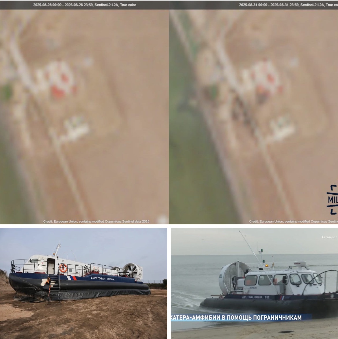

Bylo hlášeno první veřejně známé bojové použití střely Flamingo proti ruským cílům na Krymu, poblíž Armjanska. Úder zasáhl základnu FSB a několik hlídkových vznášedel. K útoku došlo brzy ráno 30. srpna 2025, kdy salva raket Flamingo zasáhla cíle na severu Krymu. Videozáznam odpálení raket Flamingo na cíle na Krymu byl dnes zveřejněn. Podle zpráv bylo poškozeno šest hlídkových vznášedel a nejméně jeden voják byl zabit. Přesné typy zasažených plavidel nebyly zveřejněny. Je však známo, že pohraniční jednotky FSB na severu Krymu používají vznášedla Khivus A-8, schopná přepravit až osm vojáků, a také větší stroje třídy A25PS, které mohou přepravovat 30 až 50 vojáků.
