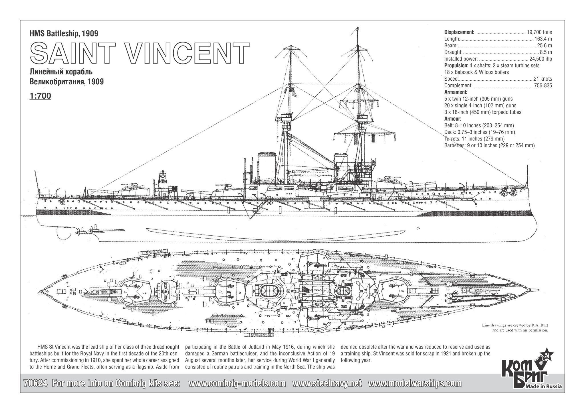

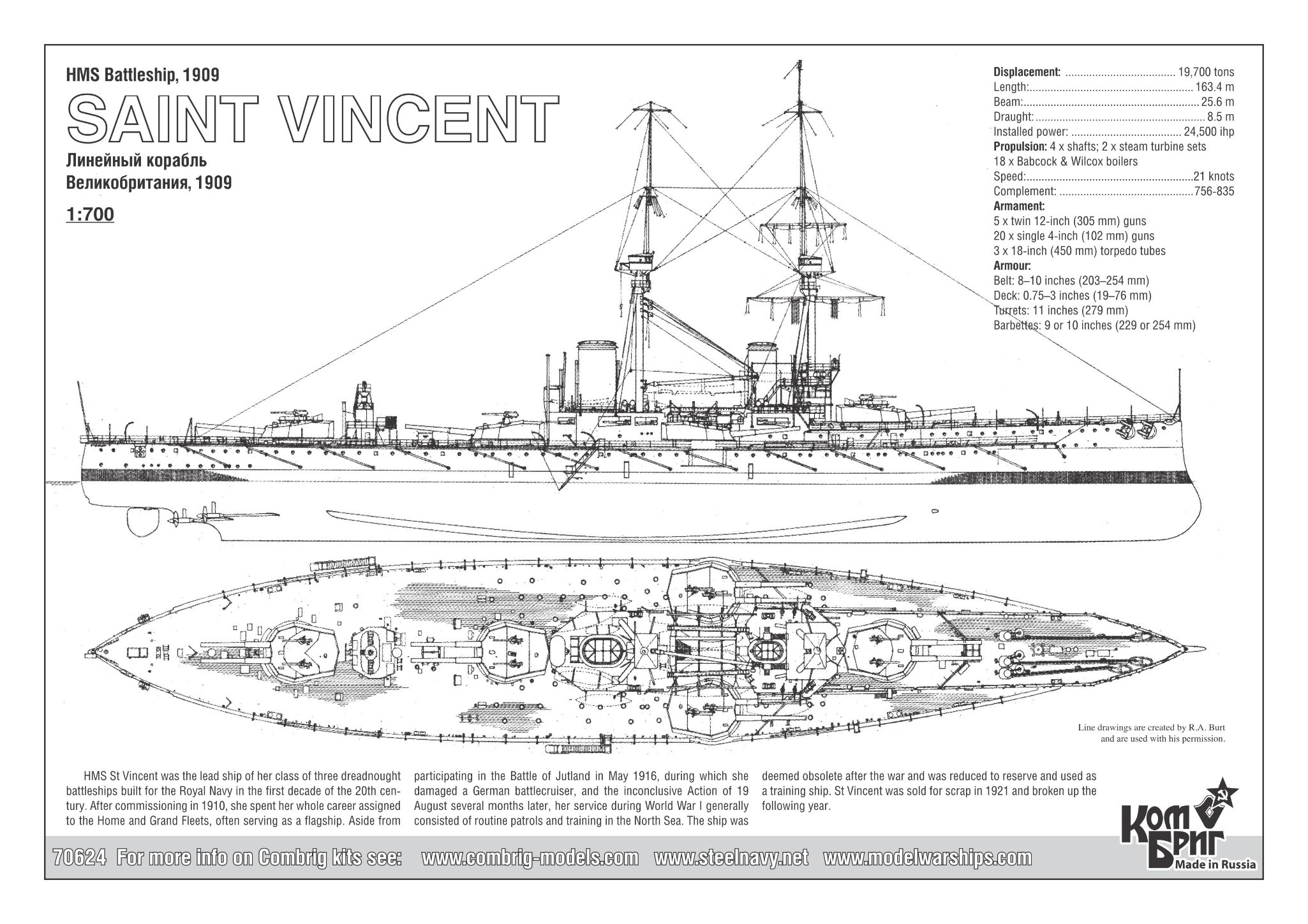

TTD – bitevní lodě třídy ST. VINCENT (1908)
* Délka: 163,4 m
* Šířka: 25,7 m
* Ponor: 8,5 m
* Výtlak standardní: 20.000 t
* Výtlak plný: 23.200 t
* Výzbroj: 10x305 mm (5xII), 20x102 mm (20xI), 3x Torpédomet ráže 450 mm
* Pancéř paluba: 19 – 76 mm
* Pancéř boky: 203 – 254 mm
* Příčné přepážky citadely: 127 – 203 mm
* Protitorpédové přepážky:
* Pancéř dělostřelecká věž: 279 mm
* Pancéř barbet: 127 – 254 mm
* Pancéř hlavní přední velitelská věž: 203 – 279 mm
* Výkon strojů: 24.500 k / 18.300 kW
* Rychlost: 21 uzlů (39 km/h)
* Dojezd: 6.900 námořních mil (12.800 km) při 10 uzlové rychlosti
* Posádka: 755 - 835 mužů

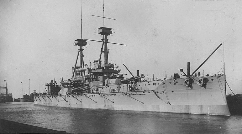

HMS Collingwood_v_Rosythu v roce 1917

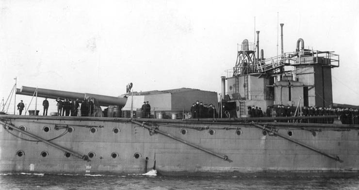

Pohled na zadní dělovou věž, kde zřejmě vznikl požár vedoucí k výbuchu a ztrátě lodi.
