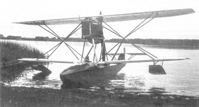

Hansa und Brandenburgische Flugzeugwerke (častěji jen Hansa-Brandenburg) byla německá letecká společnost, která působila během první světové války. Vznikla v květnu 1914 koupí Brandenburgische Flugzeugwerke Camillem Castiglionim, který továrnu přemístil z Liebau do Braniborska . Hlavní konstruktér společnosti byl Ernst Heinkel, známý především z období Druhé světové války. Na podzim roku 1915 se Hansa-Brandenburg stala největším výrobcem letadel v Německu s kapitálem 1 500 000 marek, 1 000 zaměstnanci a dvěma dalšími továrnami - jednou v Rummelsburgu v Berlíně a další ve Wandsbeku v Hamburku. Ačkoli výroba probíhala v Německu, Castiglioni byl Rakušan a mnoho vojenských letadel této firmy bylo vyrobeno pro rakousko-uherské letectvo. Firma se stala známou zejména díky velmi úspěšné sérii plovákových stíhaček a průzkumných letounů, které byly během války používány německým císařským námořnictvem. Hansa-Braniborsko nepřežila na poválečném trhu a ukončila svou činnost během roku 1919.
Hansa-Brandenburg CC (kde označení CC pochází z iniciál finančníka Hansa Brandenburg Works, Camilla Castiglioniho) byl navržen Ernstem Heinkelem v roce 1916 pro použití rakousko-uherským námořnictvem. Prototyp byl objednán 25. září 1916 a dodán do Warnemünde 6. listopadu 1916 s námořním číslem 946. Po zkouškách byl 14. prosince 1916 přijat do sériové výroby, která se dělila pro německé a rakousko-uherské letecké síly.

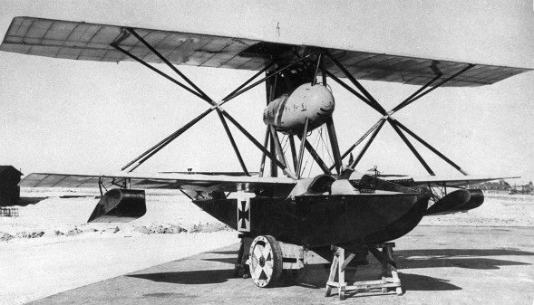

Jednalo se o jednomotorový jednomístný létající člun s tlačným motorem umístěným mezi křídly. Spojení horního a dolního křídla u tohoto létajícího „člunu“ bylo provedeno zajímavým způsobem. Použily se běžné „W“ vzpěry ale v takovém vzájemném uspořádání, že vytvářeli tvar hvězdice. Podobné řešení vzpěr bylo použito již u modelu D.I a KDW.

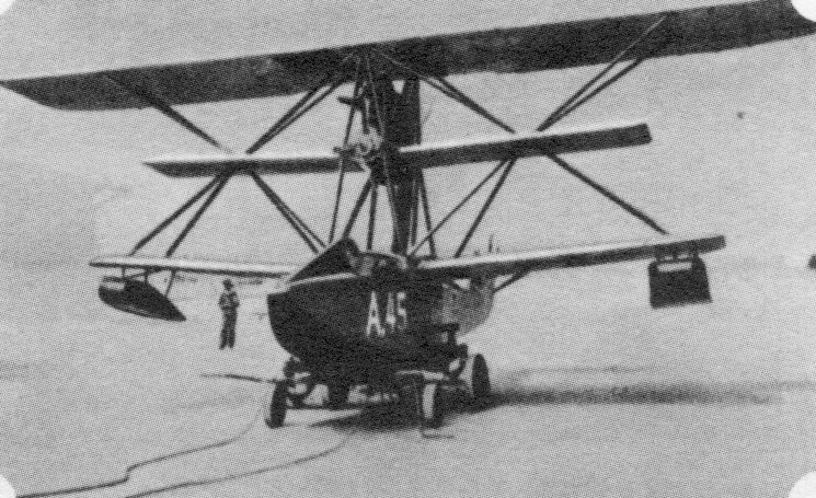

Varianta A.62 - trojplošník
V rámci tehdy moderního trendu stavět letadla se třemi a více křídly, padlo rozhodnutí postavit prototyp, který by měl místo dvou, tři křídla a který byl určen pro potřeby rakousko-uherského námořního letectva. Horní křídlo se posunulo výše a mezi toto horní a spodní bylo vložené křídlo s krátkým rozpětím. Opět byl použitý systém vzpěr vytvářející hvězdici. Na jaře roku 1917 byl prototyp označený sériovým číslem A.62 (někdy uváděno A.45) odeslán do Rakousko-Uherska, kde na podzim stejného roku během testů došlo k nehodě při přistání. Letoun byl silně poškozen a byl odepsán ze stavu. Dále se trojplošný koncept nerozvíjel.
