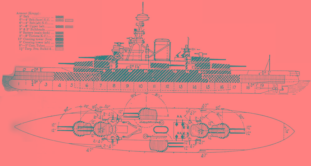

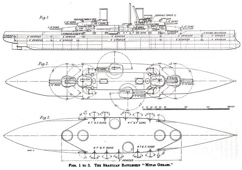

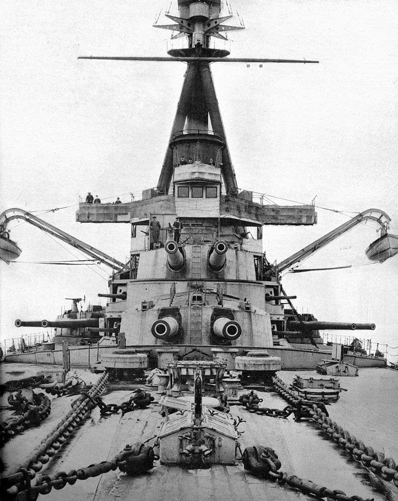

Bitevní lodě třídy MINAS GERAIS podle projektu dosahovaly standartního výtlaku 19 280 tun, zatímco plný činil 21 200 tun. Délka mezi svislicemi byla 152,4m, na úrovni vodorysky 162,46 m a celkovou délku naměřili 165,5 m. Šířka na úrovni čáry ponoru byla 25,5 m a maximální ponor dosahoval 7,62 m. Na lodní trupy se použila konstrukční ocel, přičemž se jednalo o elegantní lodě s hladkou palubou a nápadnými nástavbami ve středolodí. Na zádi byla otevřená zastřešená galerie a příď pod hladinou přecházela v nevýrazný kloun. Kromě dělových věží představovaly další markantní prvky dva mohutné komíny a trojnožkový stěžeň opatřený ráhny, marsy s hlavním dálkoměrem, signalizačním stanovištěm, reflektory, anténou radiostanice a dvojicí výložníků. Parní barkasy a většina další člunové výbavy ležely na střechách nástaveb, ale několik člunů volně viselo na davitech podél lodních boků, přičemž na přídi spočívaly tři hlavní kotvy upevněné na ocelových řetězech. Obě bitevní lodě obdržely světle šedý nátěr a pod vodoryskou trupy kryla vrstva červené barvy.
Protože Brazilci požadovali pokud možno nejsilnější soudobé bitevní lodě tvořilo jejich hlavní výzbroj tehdy nevídaných 12 děl ráže 305 mm a délce hlavně 45 ráží osazených po dvojicích v šesti elektricky ovládaných více než 400 tun vážících věžích, přičemž k manipulaci s těžkými náboji a nastavování náměru sloužila hydraulika. Děla dodal koncern Armstrong a dříve než přejdeme k jejich technických parametrům, věnujme se rozmístění dělových věží, které se podstatně odlišovalo od desetidělového DREADNOUGHTU, jemuž se jinak brazilské bitevní lodě dosti podobaly.
Zatímco chlouba tehdejšího britského lodního stavitelství měla všechny kanóny ráže 305 mm umístěné v od sebe poměrně vzdálených věžích, Brazilci se inspirovali u prvních amerických dreadnoughtů třídy SOUTH CAROLINA, takže věže umístěné v podélné lodní ose byly v tzv. superpozici. To znamená, že děla osazená ve vyvýšených věží v předo a zadolodí střílela přes stropy předních věží, což bylo tehdy ještě nevyzkoušené řešení, které však nabízelo řadu výhod, tudíž Brazilci na rozdíl od konzervativních Britů sáhli k tomuto progresivnímu kroku.
Bitevní loď Dreadnought
Je pravda, že tím vědomě podstoupili riziko, že jeden nešťastný zásah vyřadí z provozu dvě věže, ale na druhou stranu takto umístěných osm děl mělo široké palebné pole (270-280°), neboť mohla volně pálit nejenom směrem vpřed (či vzad), ale i přes oba lodní boky, což zvyšovalo palebnou sílu brazilských dreadnoughtů. Zbylá čtyři těžká děla spočívala ve dvou věžích poblíž lodních boků (teoretický palebný úhel 180°) ve středolodí, což znamená, že i když byla vůči sobě rozmístěná diagonálním (šachovnicovým) způsobem, palbě přes protilehlý bok bránily palubní nástavby, takže při plné boční salvě mohla být použita pouze jedna náboční věž.
Vzhledem k tomu, že s umístěním 305mm děl v superpozici ještě nebyly žádné praktické zkušenosti, zúčastnily se cvičných střeleb i zástupci dalších námořních mocností, které zajímaly odpovědi na dvě zásadní otázky. Tehdy se ještě nevědělo zda palba z horních děl nebude poškozovat spodní věže (či zraňovat jejich obsluhy) a panovaly nejasnosti jestli oblaka kouře ze spodních zbraní negativně neovlivní zaměřování horních děl, přičemž výsledky skeptiky uspokojily natolik, že toto technické řešení záhy přejaly všechny námořní mocnosti.
Co se technických parametrů týče byla děla pro brazilské bitevní lodě velmi podobná 305mm kanónům použitým na prvních britských dreadnoughtech a bitevních křižnících, byť nebyla zcela totožná. Jejich hmotnost dosahovala asi 61 tun a délka hlavně činila 14,263 m, přičemž maximální elevace byla 13°. V muničních komorách spočívaly tři druhy granátů, jejichž hmotnost byla vždy 386 kg a dostřel protipancéřovým projektilem dosahoval 17 236 m. Výmetná nálož vážila 129,3 kg a úsťová rychlost se udává 869 metrů za sekundu. Průraznost vůči pancířům z Kruppovy oceli na vzdálenost 9144 m byla 269 mm a 305 mm na distanci 6950 m. Nabíjení probíhalo při 5° elevaci a teoretická kadence dosahovala 2 výstřelů za minutu, i když v praxi klesla na stále dobrých 1,5 výstřelů za minutu. Při časté střelbě ovšem docházelo k poměrně rychlému opotřebení hlavní, které proto měly být měněny po zhruba 220 výstřelech.
Salva z bitevní lodě Sao Paulo
Zatímco Britové se při projektování prvních dreadnoughtů drželi Cunibertiho teze, že zbraně střední ráže jsou zbytečné, neboť při palbě na očekávanou bojovou distanci budou proti dobře pancéřovaným cílům neúčinné, Brazilci požadovali početnou sekundární artilerii. Ta se skládala z 22 Armstrongových kanónů ráže 120 mm o délce hlavně 50 ráží, z nichž 14 bylo osazeno v bočních kasematách na dělové palubě ve středolodí, zatímco zbývajících osm na nástavbách. Hmotnost děla činila 3,4 tun a projektilu 22,4 kg, a jejich obsluha byla čistě v manuálním režimu. Zbraně v kasematách měly palebný odměr 100° a ostatní 90, přičemž kadence dosahovala asi 6 výstřelů za minuty. Jak už bylo uvedeno výše, 120mm kanóny neměly sloužit k penetraci pancířů, ale počítalo se s nimi pro použití vůči nechráněným součástem nepřátelských kapitálních jednotek, boji s lehkým křižníky a v neposlední řadě i na odrážení útoků stále větších torpédoborců, na které už lehké zbraně přestávaly stačit, či k ostřelování pozemních cílů.
Jako terciální výzbroj sloužilo 8 děl ráže 47 mm (podle jiných zdrojů 37 mm), které se v praxi používaly především k výcviku a k vyzbrojení lodních kutrů pro podporu výsadku. Brazilské obrněnce dostaly rovněž vrhače torpéd určené k osazení na parní kutry, což z nich v případě potřeby činilo improvizované miniaturní torpédovky. Během dělostřeleckého duelu s nepřátelskými kapitálními jednotkami by sice použitelné nebyly, ale v případě pobytu v nechráněných kotvištích mohly najít uplatnění při ochraně mateřských jednotek.
Dreadnoughty třídy MINAS GERAIS byly v době vstupu do služby nejsilněji vyzbrojenými bitevními loděmi, kdy boční salva složená z deseti kanónů ráže 305 mm a 11 ráže 120 mm činila úctyhodných 4106,4 kg a silná byla i palba směrem v podélné ose. Její účinnost však v prvních letech služby citelně snižovala absence centrálního systému řízení palby, neboť velitelé dělových věží měli k dispozici pouze údaje z několika dálkoměrů s relativně krátkou základnou, a při nepříznivém větru kouř zahaloval hlavní stanoviště řízení palby.
