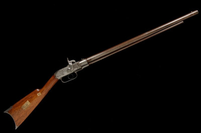

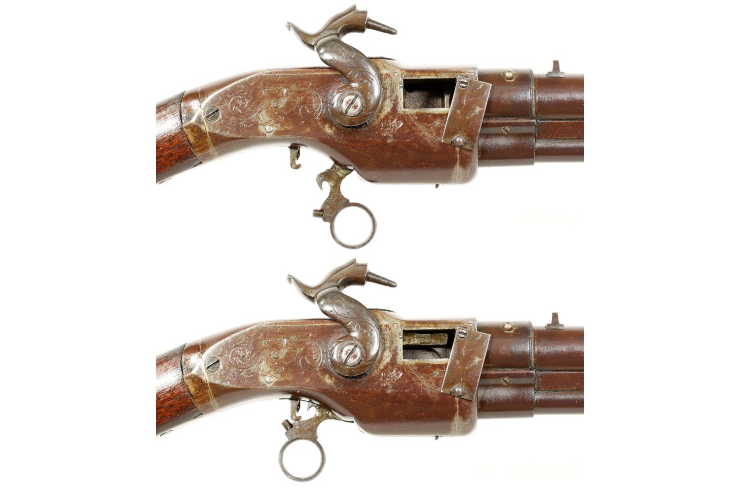

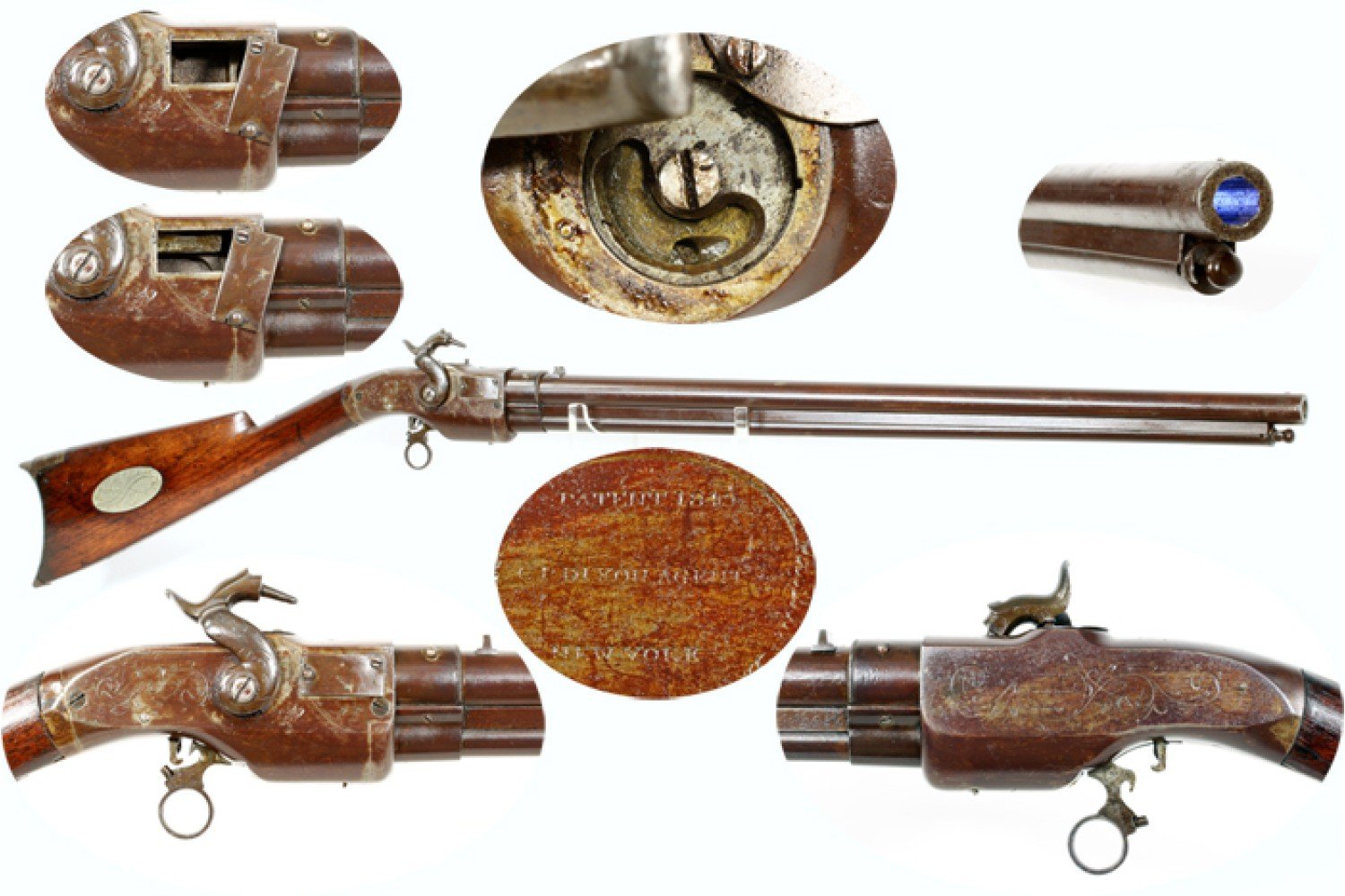

Jenningsova puška ráže .52 se zadním nabíjením, navržená Lewisem Jenningsem a vyrobená Robbinsem a Lawrencem z Vermontu, z roku 1849 kombinovala dva experimentální prvky, které se brzy staly standardem: jednotné nábojové střelivo a možnost opakované střelby. Jenningsova puška používala náboj zvaný "Rocket Ball", který ukládal prach přímo do střely. Toto revoluční střelivo si nechal roku 1848 patentovat Walter Hunt (1796-1859), který také vynalezl plnicí pero a zavírací špendlík. Rocket Ball o několik let později vydláždil cestu pro sjednocené kovové náboje. Tato zbraň byla (snad Pitt-Riversem) přestavěna z jednoranné na opakovací přidáním kroužkové spouště připevněné k posuvné ráčně. Pohybem této spouště tam a zpět se náboj plnil do komory a posouval se páskový zápalník přes nipl (to snad znamená perkusu). Jennings později nahradil ráčnu pákovým mechanismem, jaký se používal ve slavné pušce Winchester "‘Wild West". Jennings později spolupracoval s Horace Smithem (ze společnosti Smith and Wesson) na nahrazení posuvné ráčny pákovým mechanismem, což následně vedlo k tak slavným opakovacím puškám, jako byl "Winchester" z doby Divokého Západu a "Spencer" z časů Americké občanské války.
