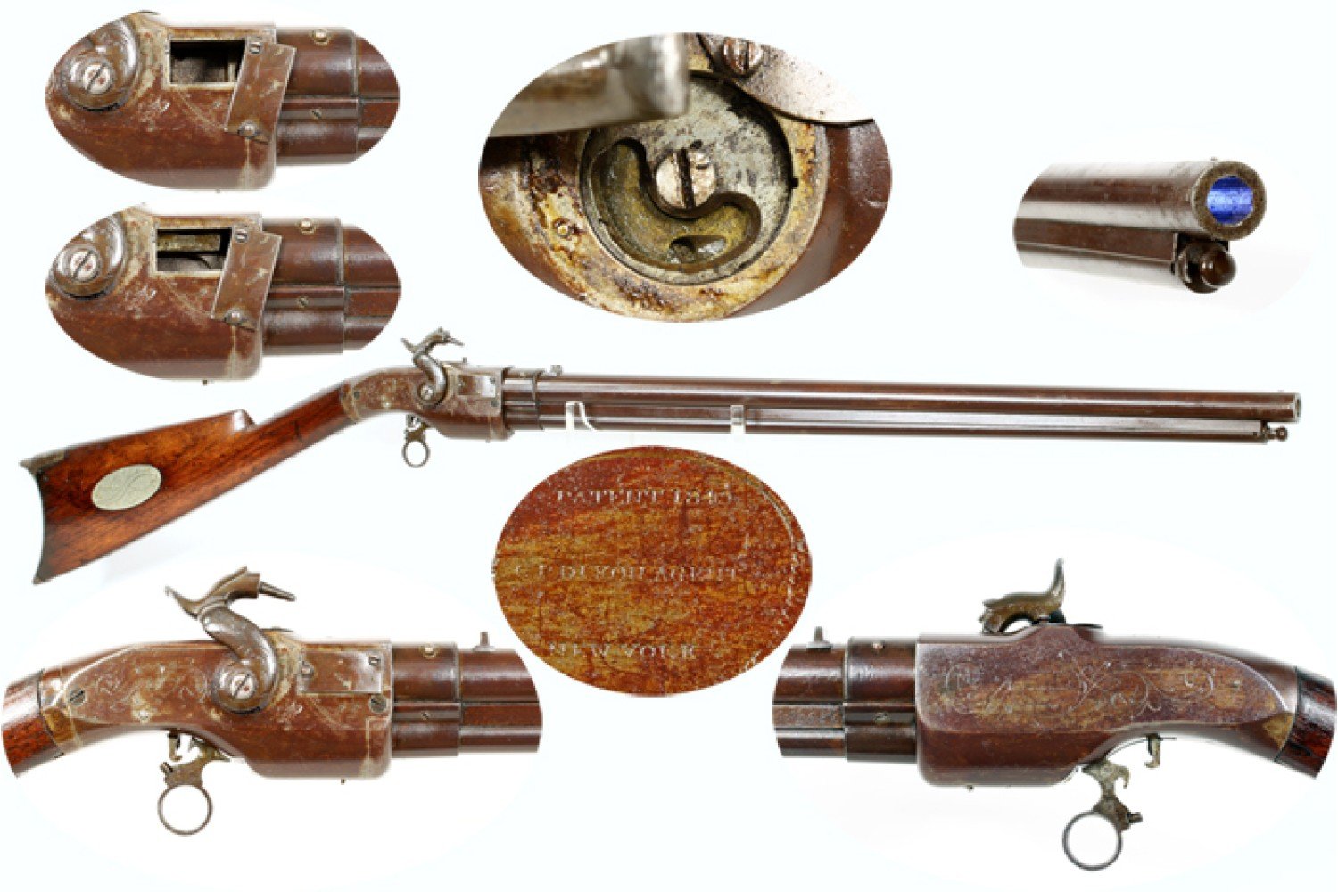

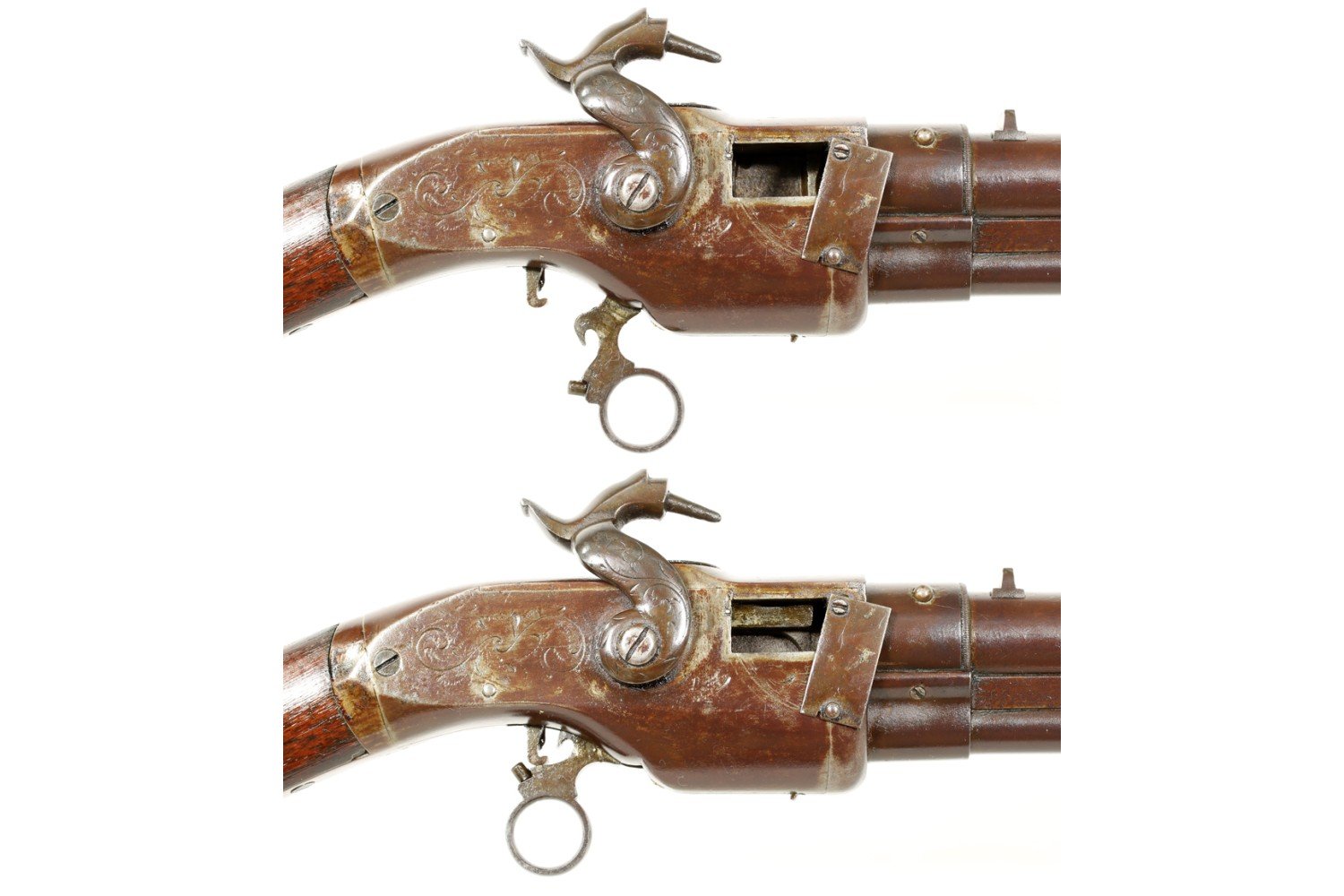

Eduard Lindner se narodil 7. prosince 1813 v Löwenbergu v tehdejším Slezsku, dnešním Polsku. V polovině 50. let emigroval do New Yorku, kde žil a pracoval až do roku 1863. Svůj první patent v USA obdržel v roce 1854 a další následovaly, dokud se v roce 1863 nevrátil do Hamburku. V Evropě podával zkušební typy u různých států Německého spolku, dále v Rakousku, Belgii, Velké Británii a Švýcarsku. Větší úspěch přinesla až úprava pušky Podewils, ale Bavorské království odmítlo uhradit licenční poplatky za patent v plné výši. Lindner konstruoval další válcové závěry a přestavby jehlovek, dokud nezemřel 17. února 1870 ve věku 57 let.

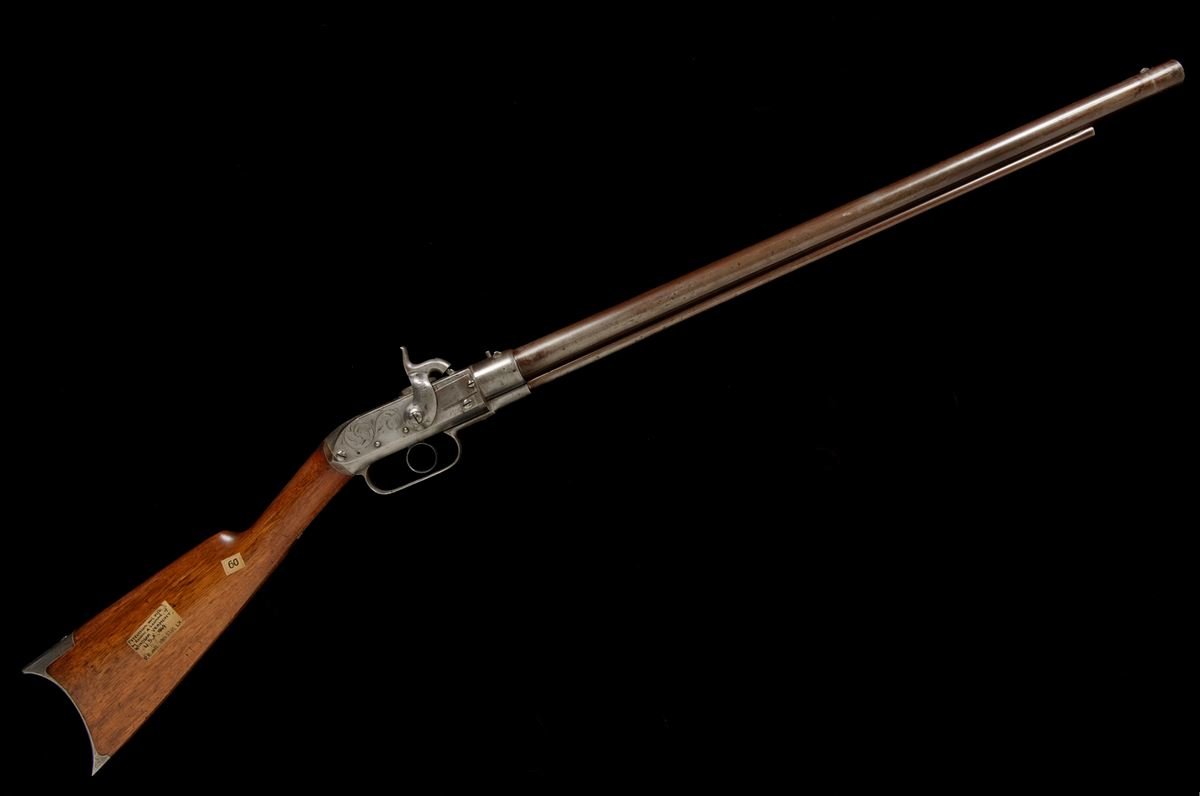

V roce 1857 obdržel Lindner patent na opakovací pušku; v jejím mechanismu se vyskytla zajímavá kombinace revolverového bubnu a trubicovitého zásobníku. Puška odpalovala náboje se spalitelnou nábojnicí ráže .48; zásobník byl na 9 nábojů, další byly v bubnu.
Cyklus výstřelu se zahajuje natažením kohoutu. Přitom se náboj ze zásobníku zasune do komory bubnu a buben se pootočí o šestinu obvodu (tady nebylo konstatováno, že když je puška úplně bez nábojů, musí se po naplnění zásobníku třikrát natáhnout kohout a třikrát spustit naprázdno, aby se náboj dostal ke hlavni). Po stisknutí spouště úderník vysune ze zásobníku kapslí jednu kapsli, nasadí jí na piston a hned jí odpálí.
Zbraň nebyla vyráběna hromadně, je znám jediný exemplář.
V řadě zfilmovaných Mayovek nosí Old Shatterhand jako „henryovku“ revolverovou pušku. Existence téhle zbraně je nezpochybnitelná; jenomže ve filmu „Vinnetou rudý gentleman“ vystřelí Old Shatterhand při osvobozování lorda Castlepoola a v boji s Foresterovou bandou nepřetržitě okrouhle dvacetkrát, což je na běžnou revolverovou pušku výkon přímo filmový.
Teď nabízí historie řešení. Morousovitého puškaře Henryho nahradíme Lindnerem (řada Old Shatterhandových známých z Německa pocházela) a když Lindnerovu pušku filmově upravíme, nemáme překážky pro Old Shatterhandovy střelecké exhibice.

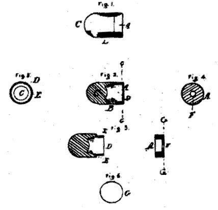

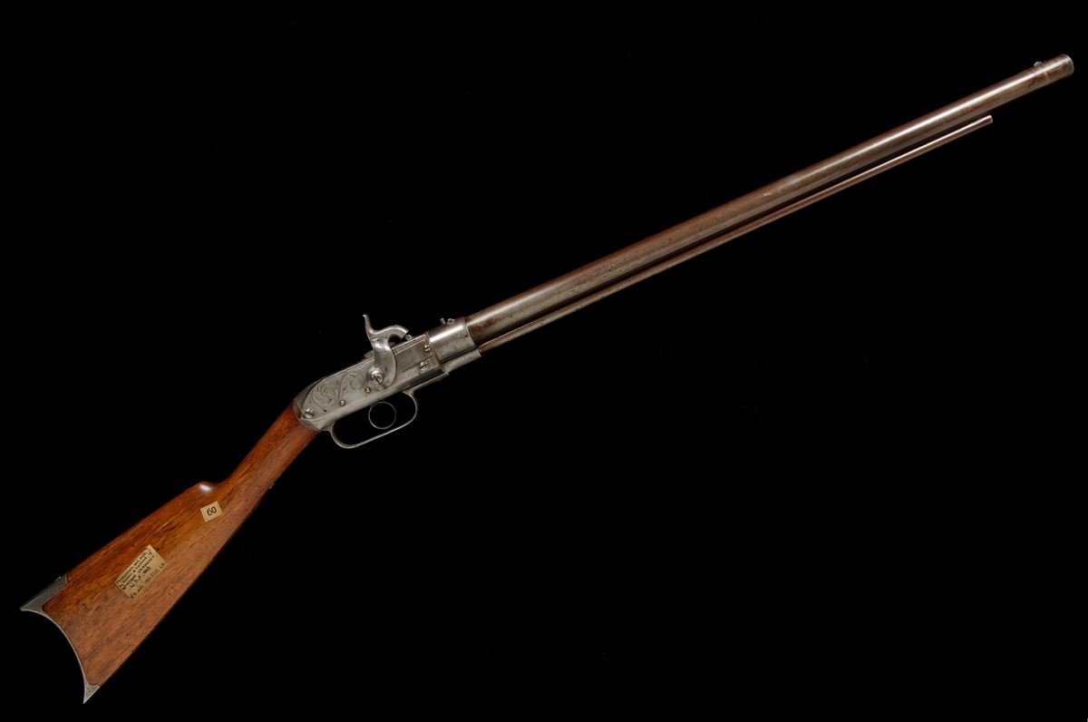

Hned jsem se musel kouknout o co jde. Kdyžtak mě opravte.

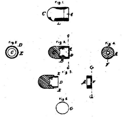

Jenningsova puška ráže .52 se zadním nabíjením, navržená Lewisem Jenningsem a vyrobená Robbinsem a Lawrencem z Vermontu, z roku 1849 kombinovala dva experimentální prvky, které se brzy staly standardem: jednotné nábojové střelivo a možnost opakované střelby. Jenningsova puška používala náboj zvaný "Rocket Ball", který ukládal prach přímo do střely. Toto revoluční střelivo si nechal roku 1848 patentovat Walter Hunt (1796-1859), který také vynalezl plnicí pero a zavírací špendlík. Rocket Ball o několik let později vydláždil cestu pro sjednocené kovové náboje. Tato zbraň byla (snad Pitt-Riversem) přestavěna z jednoranné na opakovací přidáním kroužkové spouště připevněné k posuvné ráčně. Pohybem této spouště tam a zpět se náboj plnil do komory a posouval se páskový zápalník přes nipl (to snad znamená perkusu). Jennings později nahradil ráčnu pákovým mechanismem, jaký se používal ve slavné pušce Winchester "‘Wild West". Jennings později spolupracoval s Horace Smithem (ze společnosti Smith and Wesson) na nahrazení posuvné ráčny pákovým mechanismem, což následně vedlo k tak slavným opakovacím puškám, jako byl "Winchester" z doby Divokého Západu a "Spencer" z časů Americké občanské války.
https://web.prm.ox.ac.uk/weapons/index. ... index.html
https://en.wikipedia.org/wiki/Rocket_Ball
https://en.wikipedia.org/wiki/Walter_Hunt_(inventor)
https://collegehillarsenal.com/2nd-mode ... ery-scarce

Rase, citát:
Nipl - nipple - piston neboli přes něj se zapaloval střelný prach v komoře u perkusních zbraní, nejznáměji nasazením čepičkovité kapsle.
