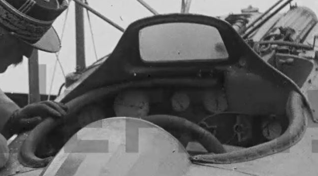

Re: SPAD S.XII Ca.1 (1917)
SPAD S.XII měl volantový řízení, nedaří se mi najít obrázek, ale zkusím něco vyštrachat.kacermiroslav píše: ↑28/1/2026, 15:28 Mechanismus kanónu navíc zasahoval do kokpitu tak, že nebylo možné používat běžné centrální řízení, a pilot musel ovládat stroj pomocí děleného ovládacího systému s pákami po stranách, což bylo pro mnoho pilotů neintuitivní a zvyšovalo nároky na zvládnutí letu.
To jsem netušil. Tady něco málo
Už to louskám.
