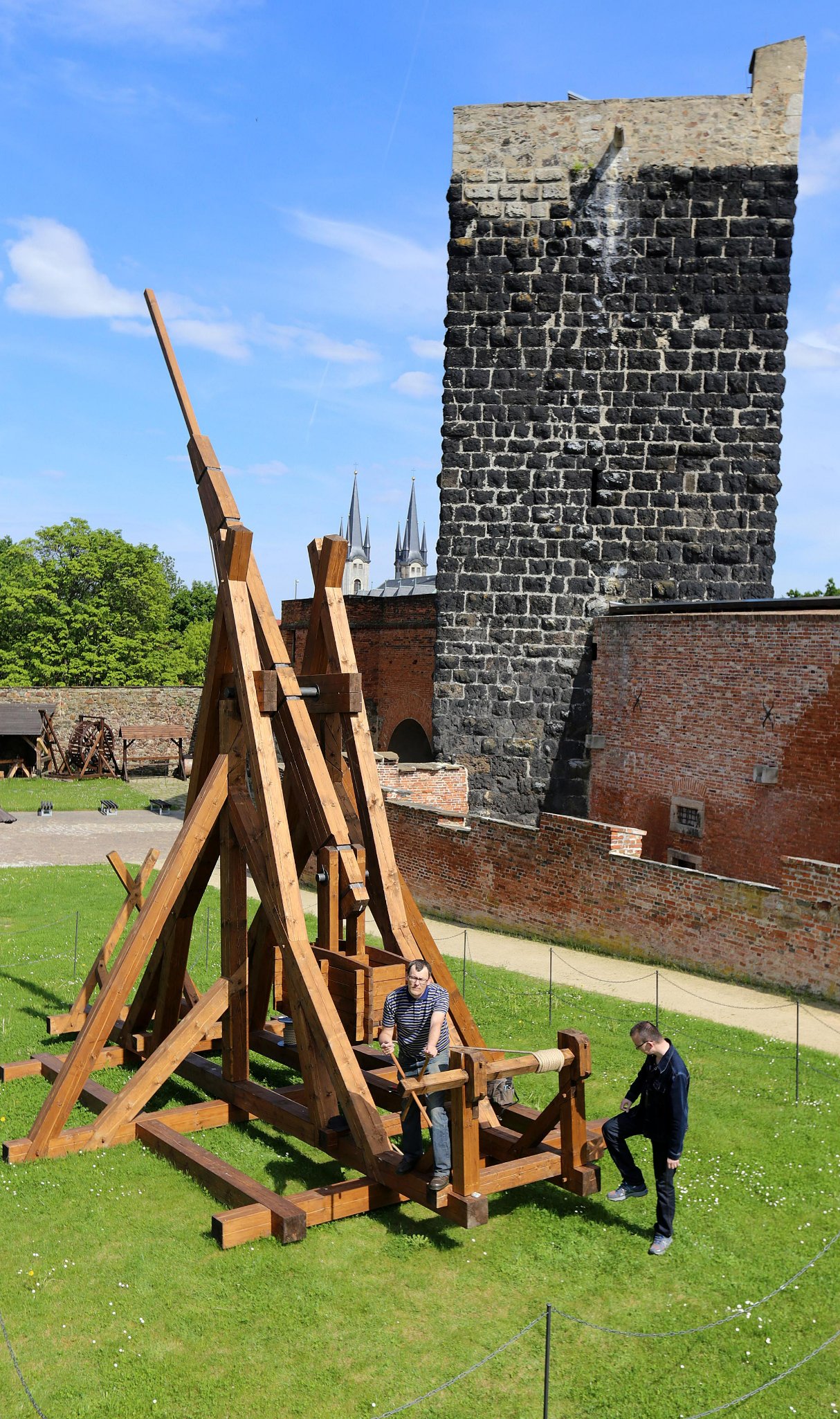

Tady je plně funkční chebský trebuchet, dostřel cca 400 metrů. Níže v odkaze pak materiál a stavba.pjaro77 píše: ↑3/1/2026, 23:23 Trebuchety sú asi najväčšie z palných strojov stredoveku, že ? Stačí si porovnať veľkosť postáv vedľa nich.

Trebuchet má dĺžku osem metrov a šírku i výšku päť metrov. Na výrobu použili zhruba sedem ton dreva z červeného smreka.
