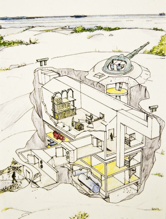

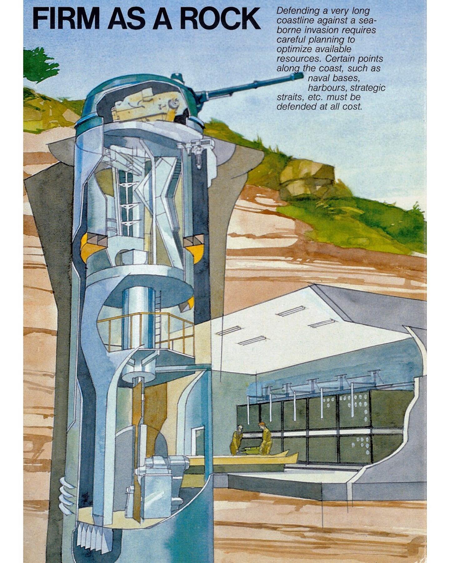

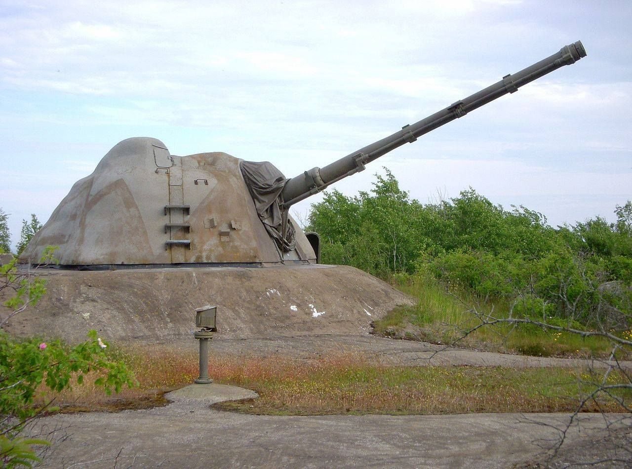

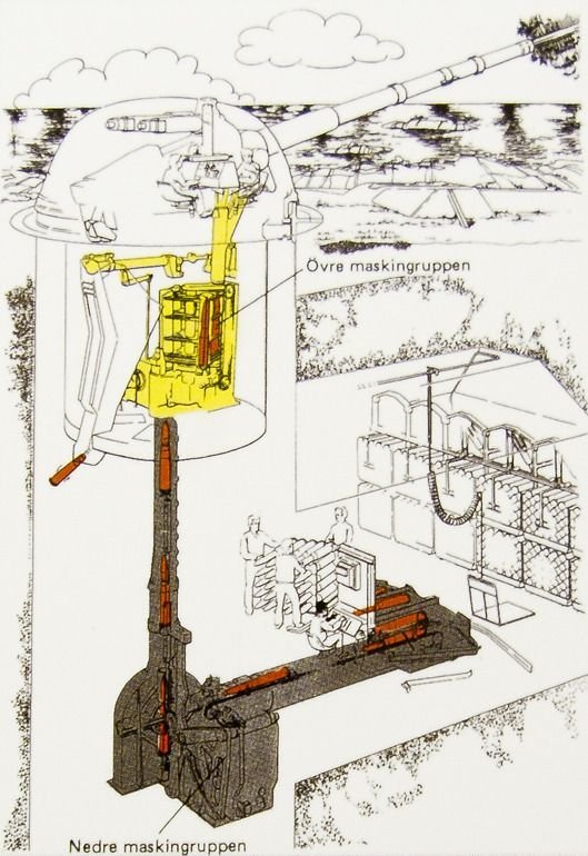

Jedna baterie TPM m/70 sestávala z trojice navzájem propojených palpostů, velící místnosti a soustavy dálkoměrů. Firma Bofors vyvinula dva typy palpostů s označením TAPJ 9101 a TAPJ 9102; první jmenovaný byl navržen pro instalaci do uměle vytvořeného uložení v pevné skále, zatímco TAPJ 9102 měl menší nároky na hloubku a šlo jej zapustit i do měkké půdy. Posádku obou typů tvořilo celkem 12 mužů – velitel, 2 střelci a 8 členů obsluhy muničního skladu. Jedinou viditelnou součástí systému byly dělové věže, zbytek se ukrýval bezpečně pod zemí. Zde se nacházely jak generátory energie, tak i ubytovací prostory pro posádku, kuchyně, sociální zařízení a sklady munice i zásob. Každý palpost byl koncipován jako zcela soběstačný a standardně měl dostatek zásob i střeliva pro až 60 dní činnosti bez kontaktu s okolním světem. Robustní železobetonová konstrukce umístěná na masivních gumových tlumičích pak objektu umožňovala přežít i blízký dopad jaderné hlavice. Hlavní zbraň systému představoval rychlopalný námořní kanón Bofors 12/70 ráže 120 mm umístěný v mohutně pancéřované, plně otočné věži. Ta také představovala jedinou součást celého palpostu umístěnou nad povrchem. Kanón disponoval systémem automatického nabíjení a mohl za minutu vypálit až 25 ran při maximálním dostřelu 27 km a kapacitě 800 nábojů. O řízení palby se staral digitální systém ArtE 724 coby vůbec první systém svého druhu ve švédských službách. Ten sestával ze zbraňového počítače napojeného na dvojici přehledových radarů. Pokud pak obsluha zachytila cíl, vysunula z věže střelecký radar automaticky zjišťující vzdálenost k cíli. Výbavu věže doplňovala malá věžička skrývající laserový dálkoměr a noktovizor; tuto věžičku šlo ovládat dálkově z velitelského objektu. Co se balistické ochrany týče, pro konvenční zbraně představovala věž velmi malý a obtížně zasažitelný cíl. V případě jaderného útoku pak měla posádka rozkazy věž dočasně opustit a za pomoci speciálního mechanismu ji částečně zasunout pod zem. Díky tomu by věž lépe odolala tlakové vlně. Po opadnutí nejsilnější radiace by pak posádka věž znovu obsadila.
Prvních šest baterií továrna Bofors sestrojila v letech 1977-1983. Švédská armáda následně po jedné baterii umístila na souostroví Söderarm, u Landsortu na ostrově Öja, u Asundenu na ostrově Gotland, u Kallesjö nedaleko Ystadu, u Gylle nedaleko Trelleborgu a u Holmögaddu nedaleko Umeå. Dalších 8 kanónů odkoupilo Norsko, které z nich v letech 1989-1994 vybudovalo trojici baterií u Harstadu, Narviku a Trondheimu. Švédsko plánovalo i druhou sérii 4 baterií, avšak ta nakonec nikdy nevznikla. Důvodem bylo jak snížení rizika jaderného úderu, tak i změny ve švédské zahraniční politice. Stávajících 6 baterií mělo v roce 1999 projít hloubkovou modernizací, již o rok později ale padlo rozhodnutí útvary pobřežního dělostřelectva rozpustit. Jejich úkol převzal Švédský obojživelný sbor (Amfibiekåren) vybavený protilodními střelami. Z šesti baterií TPM m/70 bylo 5 demontováno a sešrotováno. Do dneška se zachovala jen baterie u Landsortu, kde je dodnes k vidění coby státem chráněná technická památka.
