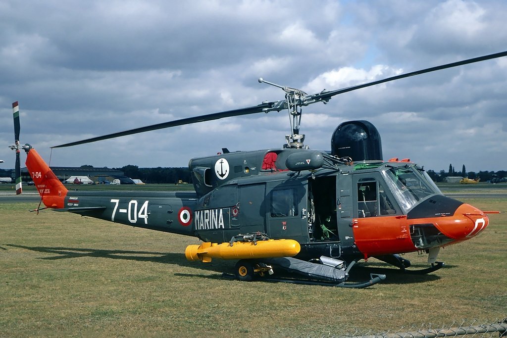

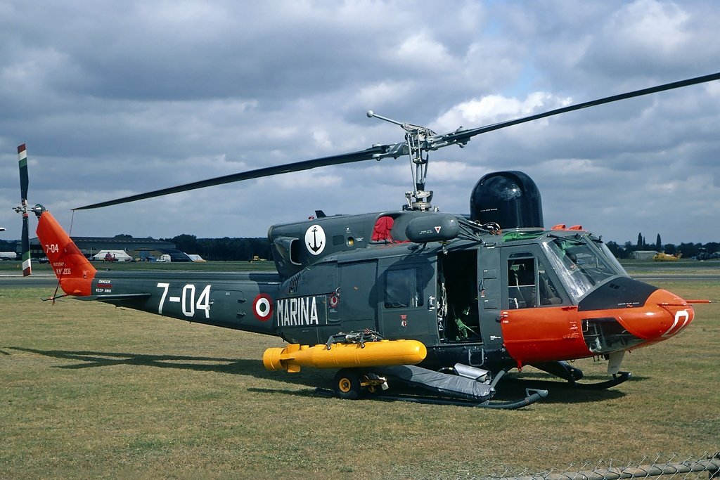

Agusta-Bell AB-212
V Itálii licenčně vyráběný Bell 212 (odpovídá americké armádní verzi UH-1N). Dvoumotorová zvětšená (prodloužená) verze. Vychází z prodlouženého jednomotorového typu Bell 205. Hlavní úprava spočívala v přidání druhého motoru a zvýšené nosnosti než typ AB-204.
Délka: 17,46 m Výška: 4,39 m Průměr hlavního rotoru: 14,69 m Maximální vzletová hmotnost: 5080 kg Dolet: kolem 235 NM Maximální rychlost: kolem 190 km/h Motor: Pratt & Whitney Canada PT6T-3 Turbo Twin Max. výkon: 2000 SHP.
Italské námořnictvo používalo tyto vrtulníky v protiponorkové a protilodní verzi Agusta-Bell AB 212ASW. Vrtulník je vybaven radarem nad kabinou, ponorným sonarem, druhým palubním navijákem pro potřeby SAR, systémem ECM, zvětšenými palivovými nádržemi, úchyty pro upevnění k palubě a nafukovacími plováky. Může být vyzbrojen dvěma protiponorkovými torpédy Mk.46 nebo dvěma protilodními střelami Marte. Základní posádka tvoří 4 osoby (dva piloti a dva palubní operátoři).
AB-212ASW

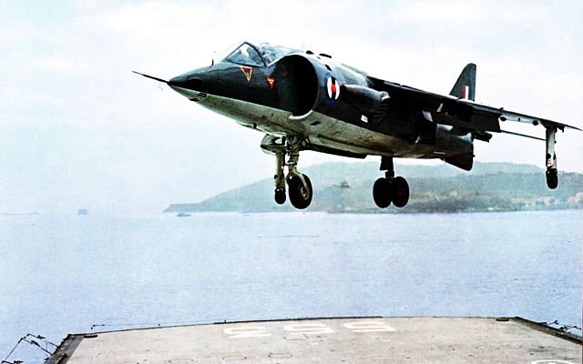

Když se objevil typ letounu s kolmým startem Harrier, objevily se také možné úvahy nad použitím tohoto letounu na křižnících třídy Andrea Doria. V roce 1967 se proto v přístavu La Spezia na křižníku Andrea Doria zkoušelo přistání letounu Harrier. Během testů se ukázalo, že lodě této třídy jsou pro provoz Harrierů příliš malé (a nepraktické) a od jakékoliv snahy o provoz Harrierů z těchto lodí bylo celkem rychle upuštěno.
Harrier přistávající na palubě lodi Andrea Doria.

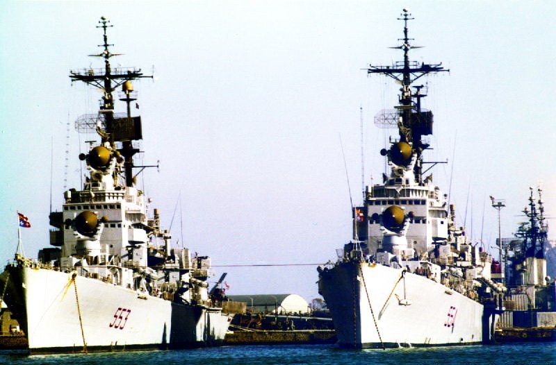

Ve třídě Andrea Doria měly být postaveny celkem tři lodě. První z nich, po které byla celá třída pojmenována byla Andrea Doria. Druhou Caio Duilio. Stavba třetí jednotky pojmenované Enrico Dandolo byla zrušena ještě před zahájením její stavby.

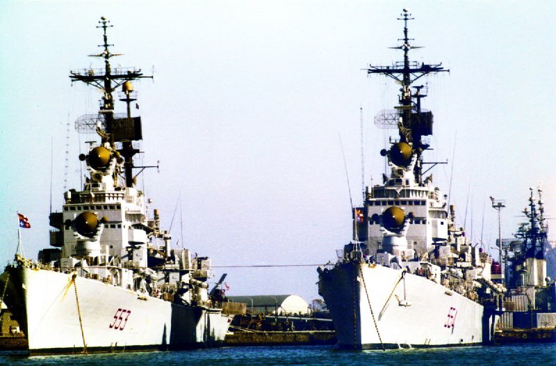

Zakotvené obě lodě třídy.

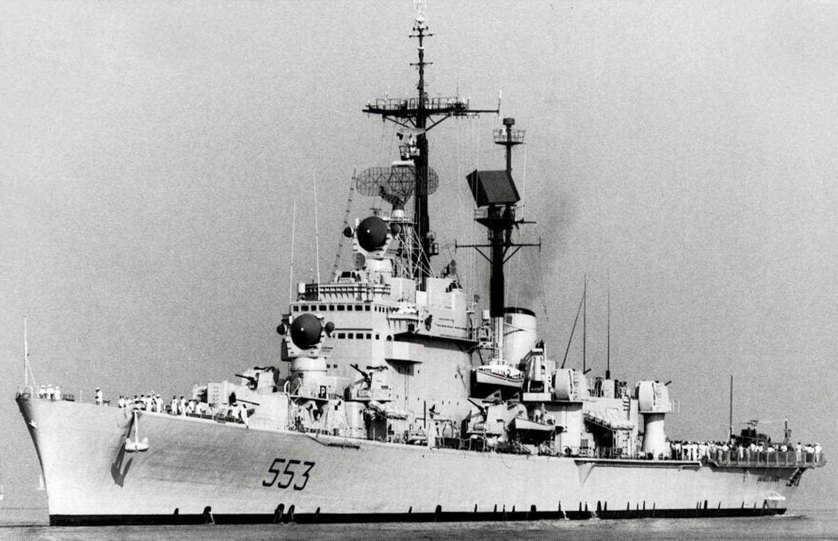

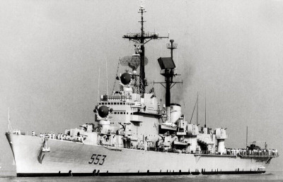

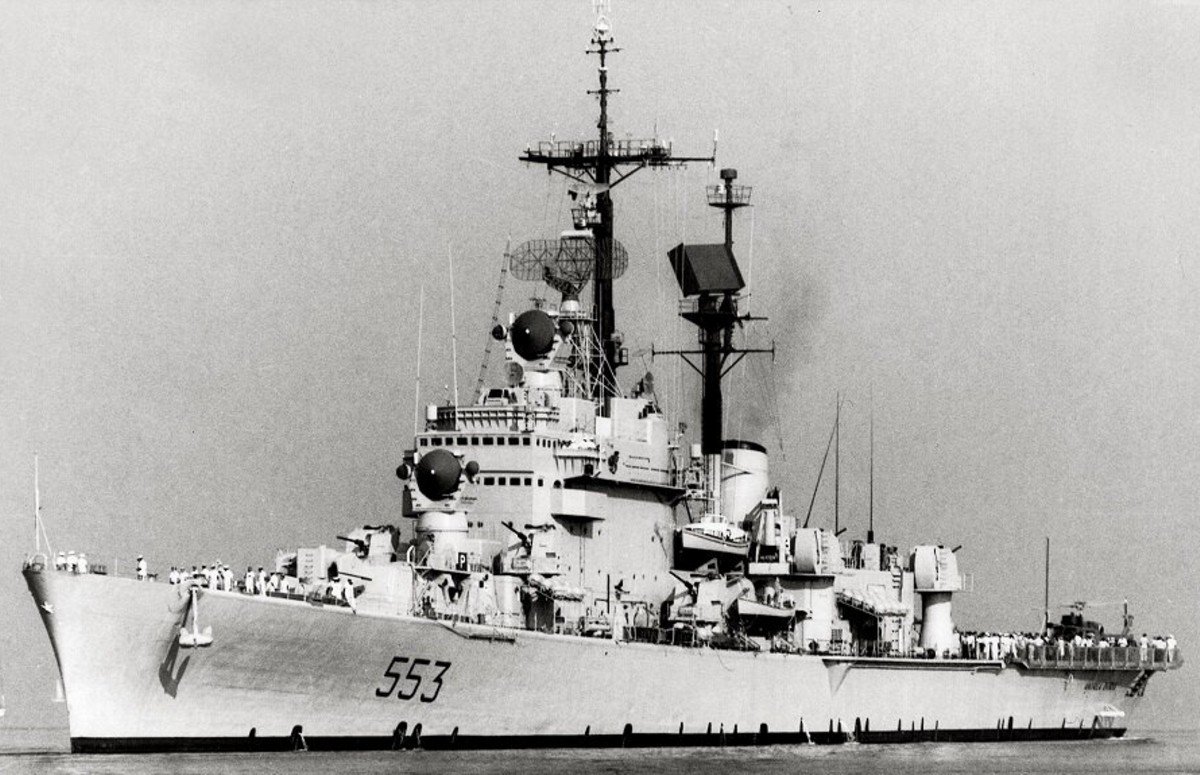

Andrea Doria (C553)
Motto lodi ALTIUS TENDAM (v překladu „Budu mířit výše“)
Stavba lodi byla objednána v roce 1956. Loď postavila loděnice Cantieri del Tirreno Riva Trigoso (dnes součástí společnosti Fincantieri) ve městě Sestri Levante poblíž Janova. Andrea Doria (1466-1560), po kterém byl křižník pojmenován, byl italský (janovský) námořník, admirál a politik který se proslavil např. námořními boji proti Turkům na přelomu patnáctého a šestnáctého století.
Stejné jméno před tím ještě nesly dvě italské bitevní lodi. První z nich byla zařazena do služby v roce 1891. Jednalo se o bitevní loď třídy Ruggiero di Lauria. Plný výtlak lodi byl 11200 t při délce 105,9 m. Primární vyzbroj byly čtyři děla ráže 432 mm a sekundární 2x 152 mm 4x 120 mm a čtyři torpédomety. Loď sloužila v různých funkcích až do roku 1929 kdy byla sešrotována. Druhá bitevní loď stejného jména byla zařazena do služby v roce 1916 a byla po ní pojmenována i stejnojmenná třída. Loď měla plný výtlak 24700 t a délku 176 m. Primární výzbroj představovalo 13x 305 mm děl a sekundární 16x 152 mm, 13x 76 mm, 6 protiletadlových 76 mm kanónů a tři torpédomety. Loď se zúčastnila první světové a po úpravě a modernizaci i druhé světové války. Na začátku 50. let po nějakou dobu vykonávala funkci vlajkové lodi italského námořnictva. Sešrotována byla v roce 1956. Jméno SS Andrea Doria nesl také civilní italský zaoceánský dopravní parník, který byl zařazen do služby v roce 1953. Délka lodi byla 213,8 m a tonáž 29083 BRT. Po třech letech služby se parník smutně proslavil tím, že se dne 25. července 1956 u severoamerického pobřeží srazil s parníkem MS Stochholm. Při srážce zahynulo 51 osob (46 na Andrea Doria a 5 na Stockholm). Parník Andrea Doria se kvůli poškození ze srážky následující den 26. července potopil a parník Stockholm byl odtažen a později opraven, přičemž sloužil až do roku 2020.
Dne 11. května 1958 byl založen kýl křižníku Andrea Doria (C553) a dokončená loď byla dne 27. února 1963 spuštěna na vodu. Křižník pokřtila paní Teresa Cavagnari, která byla manželka admirála Domenica Cavagnariho. Ten v letech 1934 až 1940 zastával funkci náčelníka štábu italského Královského námořnictva a zároveň náměstka ministra námořnictva.
Po svém zařazení do služby 23. února 1964 se stala domovským přístavem lodi námořní základna La Spezia. Loď byla přiřazena k 1º Gruppo navale d'altura a stala se vlajkovou lodí první námořní divize (I Divisione Navale).
Po svém zařazení do služby se křižník vydal v roce 1964 na výcvikovou plavbu na Dálný východ. Zde navštívil v říjnu 1964 přístav Tokio, kde se právě odehrávaly letní olympijské hry. Křižník zde měl právě cíleně reprezentovat Itálii. Po návratu na mateřskou základnu se loď v následujícím roce 1965 vydala na další výcvikovou plavbu, tentokráte do Jižní Ameriky. Po svém návratu loď sloužila především ve Středomoří. Zde se zúčastnila několika velkých mezinárodních námořních cvičení. Na jaře roku 1967 působil křižník z důvodu napjatých vztahů mezi Izraelem a Egyptem v jihovýchodním Středomoří. Zde krátce na to vypukla Šestidenní válka.

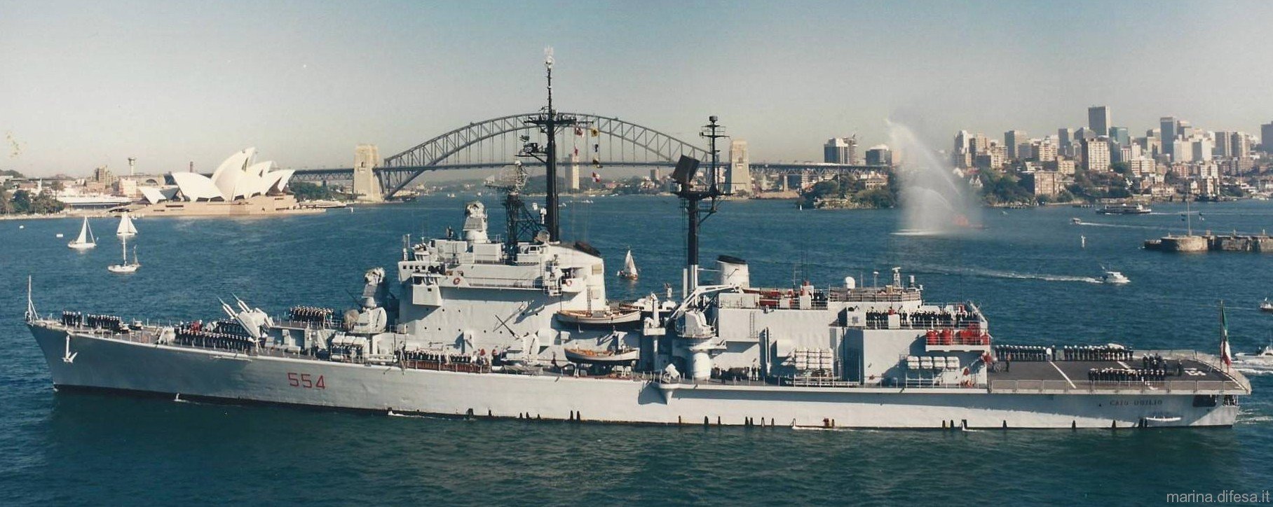

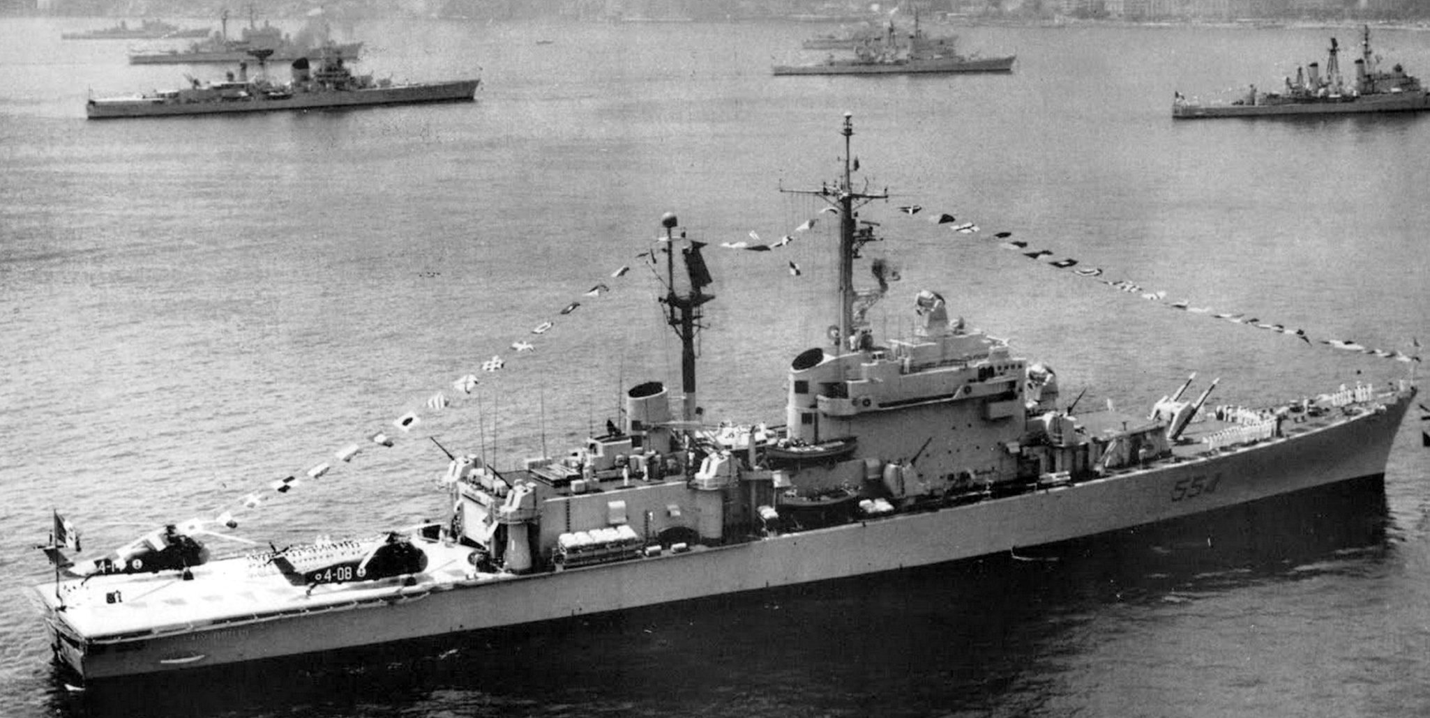

Caio Duilio (C554)
Motto lodi NOMEN NUMEN (v překladu “Jméno božské moci“)
Stavba lodi byla objednána v roce 1956. Loď stavěla loděnice Navalmeccanica v Castellammare di Stabia (dnes také součástí společnosti Fincantieri) na předměstí Neapole. Loď byla pojmenována po římském námořním veliteli a politiku jménem Gaius Duilius (3. století př. n. l.). Stejné jméno před tím ještě nesly dvě italské bitevní lodi. První z nich byla zařazena do služby v roce 1880 a byla po ní pojmenována i stejnojmenná třída. Plný výtlak lodi byl 12265 t při délce 109,1 m. Vyzbroj byla tvořena čtyřmi děly ráže 450 mm a třemi torpédomety. Loď byla vyškrtnuta z námořního rejstříku v roce 1909 a trup lodi byl přestavěn na plovoucí kasárna. Druhá bitevní loď stejného jména byla zařazena do služby v roce 1915. Patřila do třídy bitevních lodí Andrea Doria. Loď měla plný výtlak 24715 t a délku 176 m. Primární výzbroj představovalo 13x 305 mm děl a sekundární 16x 152 mm, 13x 76 mm, 6 protiletadlových 76 mm kanónů a tři torpédomety. Loď se zúčastnila první světové a po úpravě a modernizaci i druhé světové války. Byla například jednou ze zasažených italských lodí během britského leteckého útoku na námořní základnu Taranto v noci z 11. na 12. listopadu 1940. Na konci 40. let po nějakou dobu vykonávala funkci vlajkové lodi italského námořnictva. Vyřazena ze služby byla v roce 1953, vyškrtnuta z námořního rejstříku v roce 1956 a v roce 1957 sešrotována. Všechny tři lodě jména Caio Duilio byly postaveny ve stejné loděnici Castellammare di Stabia.
Kýl křižníku Caio Duilio (C554) byl založen dne 16. května 1958 a loď byla spuštěna na vodu dne 22. prosince 1962. Slavnostní zařazení do služby proběhlo 30. listopadu 1964 a domovským přístavem lodi se stalo Taranto. Křižník byl přiřazen k 2° Gruppo Navale d’Altura, která byla součástí druhé námořní divize (II Divisione Navale).
Křižník Caio Duilio v původní podobě s výzbrojí a radarovým vybavením z doby zařazení do služby. Na palubě jsou dva vrtulníky Sikorsky SH-34J Seabat. V pozadí můžeme vidět tyto lodě: Vlevo nejblíže raketový křižník Giuseppe Garibaldi. Za ním vlevo uprostřed vrtulníkový křižník Andrea Doria. Vlevo vzadu jeden z torpédoborců třídy Impetuoso. Uprostřed vepředu je jeden z torpédoborců třídy Impavido. Vpravo je druhý torpédoborec třídy Impavido. Loď uprostřed vzadu se mi nepodařilo identifikovat, ale podle ostatních lodí bych to tipnul na nějaký další italský torpédoborec – pravděpodobně druhý torpédoborec třídy Impetuoso.

Křižník Caio Duilio v přístavu v Sydney v roce 1988

Ten nepoměr délek AB-204/AB-212 je dán tím, že u toho druhýho je to i přes rotor, či?

Ataman píše: ↑8/3/2026, 14:44 Ten nepoměr délek AB-204/AB-212 je dán tím, že u toho druhýho je to i přes rotor, či?
Ano, přesně tak. To jsem si nějak nepohlídal... U jednoho je to délka trupu a u druhého celková délka i s otáčejícím se rotorem.
Takže:
AB-204AS - délka trupu: 12,70 m; celková délka s rotorem: 17,67 m
AB-212ASW - délka trupu: 12,92 m; celková délka s rotorem: 17,4 m
