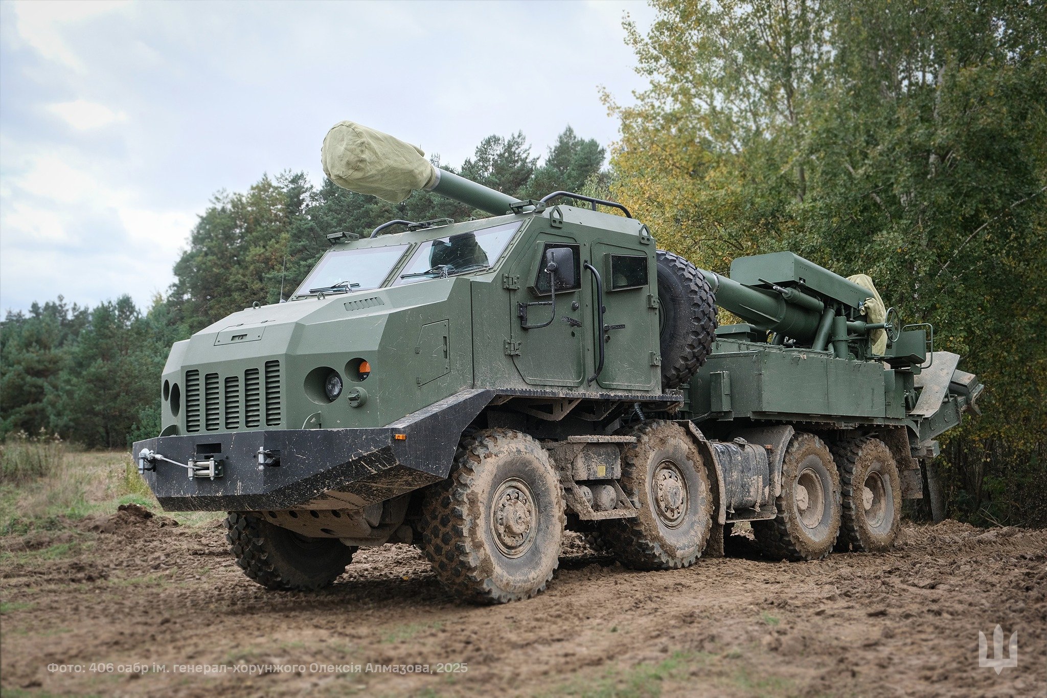

Houfnice Bohdana s trambusovou kabinou na podvozku Phoenix už nějakou dobu existuje.
