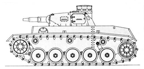

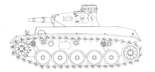

Na vozidlo DW 1 navazuje vzápětí dokonalejší projekt DW 2. Ten samozřejmě vychází ze svého předchůdce, liší se jen v některých detailech. Asi největším je na první pohled oválný přístupový panel na boku vany nad druhým a třetím pojezdovým kolem. Hmotnost vozidla je 33 tun, pohon zůstává stejný. Pancéřování má sílu od 35 do 50 mm, věž měla být opět použita z tanku Pz IV. Po testech tohoto vozidla je projekt DW zastaven, přednost dostávají jiné projekty.
Obrázek DW 2

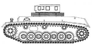

U firmy Henschel nahrazuje projekt DW nový projekt, označený jako VK 3001 (lze narazit i na na označení VK 30.01). U tohoto projektu se již coby soupeř objevuje profesor Porsche a jeho verze VK 3001. Proto jsou projekty firmy Henschel označovány písmenem H a jejich soupeři písmenem P. Ale jak už jsem uvedl, projekty Porsche budou popsány v dalším díle této série.
Obrázek VK 3001 (H)
VK 3001 (H) se již na první pohled od předchozího projektu liší. Jeho podvozek tvoří sedm překrývajících se zdvojených pojezdových kol, nahoře je pás podepírán třemi kladkami, ozubené hnací kolo je vpředu a napínací vzadu. Nad druhým pojezdovým kolem je opět oválný přístupový panel (možná dvířka). Pohon zajišťuje řadový šestiválcový motor Maybach Hl 116 o objemu 11044 ccm, jeho výkon je 300 HP při 3000 ot/min. Převodovka Maychach Variorex umožňovala vozidlu dosahovat rychlosti 35 km/h, vozidlo bylo řízeno pomocí systému řízení L320C
Síla pancéřovaní se u VK 3001 (H) pohybuje od 30 do 50 mm, celková hmotnost vozidla se pohybuje okolo 30 tun. Opět se jedná pouze o prototyp bez věže, tu nahrazuje betonové závaží o přibližné hmotnosti věže. Tou měla být opět věž středního tanku Pz IV s kanonem KwK 37 L/24.

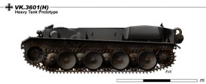

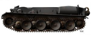

Vývoj moderního německého tanku pokračoval dále, na řadě je nyní nový projekt VK 3601 (H) (opět lze narazit na označení VK 36.01). Tento projekt byl schválen koncern května 1941, nositelem projektu se stala firma Henschel, věž měla být výtvorem firmy Krupp. Vývojové oddělení firmy Henschel pod vedením Dr. Ing. Erwina Aderse navrhlo pro tento tank nový typ podvozku, ten se již na první pohled nepodobal svým předchůdcům. Tvořilo ho na každé straně osm velkých dvojitých pojezdových kol, lichá kola měla disky kol blíže u sebe než sudá. Pás nebyl již nahoře podepíran kladkami, pás byl poháněn klasicky přes přední hnací kolo, vzadu bylo napínací kolo. Vozidlo poháněl vodou chlazený vidlicový benzinový dvanáctiválec Maybach HL 174 o objemu 19144 ccm, při 3000 ot/min. dosahoval výkonu 550 (450?) HP. Tank o hmotnosti 40 tun měl být schopen dosáhnout rychlosti 40 km/h.
Obrázek VK 3601 (H)

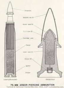

Ve věži měl být zabudován velmi zajímavý kanon, mělo se jednat o kanon s konickou vývrtem, označovaný jako Waffe 0725. Šlo o zbraň založenou na Gerlichově principu, její ráže ze udává jako 75/55 mm. Na internetu lze narazit na tankový kanon 7,5cm KwK 41, případně na protitankový kanon 7,5cm PaK 41. Problémem je ale používání wolframu pro speciální střely, celý program kanonu s konickými hlavně doplatil právě na jeho používání. Proto se posléze uvažovalo o vyzbrojení VK 3601 kanony ráže 75 nebo 88 mm.
Obrázek Obrázek
střela do konického kanonu 75/55 mm
Podle programu „Panzerprogramm 41“ mělo být vyrobeno 116 vozidel, později byl tento počet zvýšen na 172. K sériové výrobě však nedošlo, bylo postaveno pouze šest prototypů, opět bez věží. Po zkouškách v roce 1942 byly vozidla používány vyprošťovací vozy pro tanky Tiger, jeden z nich byl osazen jeřábem se zdvihem 40 tun.

sa58 píše: Síla pancéřovaní se u VK 3001 (H) pohybuje od 30 do 50 mm, celková hmotnost vozidla se pohybuje okolo 30 tun. Opět se jedná pouze o prototyp bez věže, tu nahrazuje betonové závaží o přibližné hmotnosti věže. Tou měla být opět věž středního tanku Pz IV s kanonem KwK 37 L/24.
Staršie údaje vrátane Pejčocha hovoria o strojoch bez veží. Pred pár rokmi sa však na www.ebay.de objavila raritná fotografia stroja s vežou.
Ad. VK 3001 a VK30.01 a podobne... Správne je to písané s bodkou. VK 30(hmotnostná špecifikácia).01(prvá špecifikácia/prvé zadanie špecifikácií)

to Pátrač : V podstate ide o problematiku kónických hlavní. Jedná sa o kužeľový vývrt hlavne, kedy sa použije strela istej ráže a tá po "ceste" v hlavni mení svoj priemer. Tým sa zmenia charakteristiky vystrelenej strely, ktoré sú lepšie, než keby hlaveň opustila strela v nezmenenej pôvodnej ráži. Známe je použitie u nemeckých 7,5 cm PaK 41 a 2,8 cm sPzB 41. Známy je i tzv. Littlejohn adaptér. Obdoba kónických hlavní. Akurát, že je to adaptér, kt. sa montoval na koniec hlavne. Použitie je známe u 2librovky na Tetrachovi.

Požadavky na vnitřní (v hlavni) a vnější balistiku jsou naprosto protichůdné. Střelu je nutno v hlavni rozjet na co nevyšší rychlost. To umožní lehká střela o velké čelní ploše a relativně vysoká nálož. Tato střela má vynikající průbojnost do 300 m a pak je méně účinná než klasická střela. Je to způsobeno odporem vzduchu. Pokud snížite čelní průřez, prodloužíte dráhu střely, kdy je dostatečně účinná proti pančíři. Střelu s malým čelním průřezem a vysokou váhou, na požadovanou rychlost v hlavni nerozjedete. Tento problém vyřešil transformací průřezu střely jako první (??? snad i jiní) pan Gerlich dělem s kónickou hlavní. Lehká střela v hlavni dosáhne vysokou rychlost a před jejím opuštěním vodící kroužky "připaží" a tím sníží průřez střely v atmosféře a potažmo i odpor vzduchu. Hlaveň se špatně vyráběla a výbušné střely z ní vystřelované mají malou účinnost. Nicméně protipancéřové střely s wolfram karbidovým jádrem se při dopadu na pančíř pohybovaly v oblasti hydrodynamického probíjení což jim dávalo exelentní průbojnost.
Druhá cesta, která se pořád používá, je střela s oddělitelnou vodící částí. Systém Brandt používaný v 17-ti liberních dělech na sklonku války. Také 6 liberky. Německé Tygry přestaly být pojistkou na život. Němci zkoušeli systém Röchling na pevnostech. Na protitankových dělech zaspali. Myslím, že toto téma by bylo na samostatný článek, ale dost mne tlačí čas a nezvládnu to napsat. Protipanceřové šípové střely fungují na tom samém principu.
