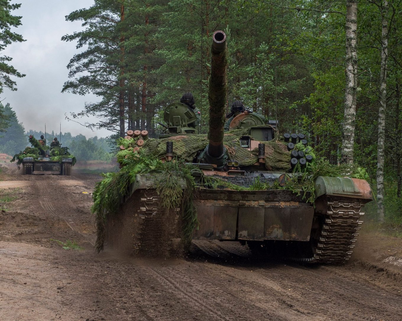

Doplňuji článek párem obrázků :
Tank verze PT-91A na cvičení.
Odstrojený (bez reaktivního pancíře) tank PT-91. Pár informací k reaktivnímu pancíři :Reaktivní pancíř Erawa pokrývá 9 m2 povrchu vozidla, nespustí ho zásah střely do ráže 30 mm, ani hořící napalm nebo benzín.
Tank je osazen přídavným pancířem (proti kumulativním střelám), reaktivním pancířem Erawa-1/ Erawa-2. Tento dymamický pancíř je složen z 394 dílů ( 118 věž, 108 korba, boky 2x 84). Typy (Erawa-1, -2) se odlišují v hmotnosti dílů.
(Nedůležitá informace : Nějaký PPP (v dobrém slova smyslu) předurčil svým omaleným zásahem jiný směr úpravy mých článků)

Pro porovnání s úvodní fotografií přikládám aktuálnější fotografii :) :
