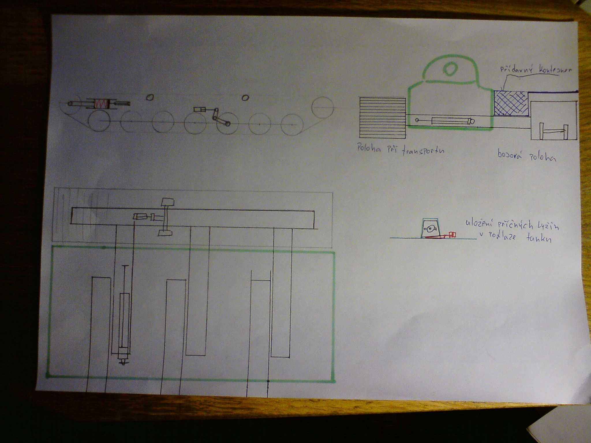

Tak jsem vytvořil náčrt toho rozšiřitělného podvozku. Kreslení mi nikdy nešlo, tak mě prosím nekamenujte, radši to svařím, než bych to kreslil :-)
Dva samostatné podvozky jsou z boku tanku vsunuty do lichoběžníkových šachet a v určené poloze zajištěny dotlačením klínem. V modře vyznačených pancéřovaných kontejnerech je možno uložit akumulátory, jednotky hydropneumatického pérování a napínání pásu, tlumiče výfuku, vzduchové filtry atd. Kontejner tvoří další vrstvu pancéřování, takže korba tanku může být slabší a lehčí. Z vnější strany jsou závěsy pro přídavné pancéřové pláty chránící samotný podvozek. Účelem celé této taškařice je zmenšení přepravních rozměrů a hmotnosti (resp. jejího rozložení na víc "balíčků"). Taky bude snadnější oprava podvozku při poškození výměnou za náhradní (opravený) kus. Hydropneumatické pérování ve spojení s hydraulickým napínáním pásu zajistí jeho stálé a optimální napnutí, bez ohledu na to, v jaké poloze je to které pojezdové kolo. U hybridu by bylo možno hnát zadní kolo mechanicky a vodící el.motorem.
No tedy, to je zajímavá koncepce. Kolego pošli mi ten obrázek na e -mail. Pozorovatel signalista ho trochu upraví a vložím ho sem znovu po Palbácku - bude potom čitelnější.
Děkuji za tento krok. Zajímavé.....
