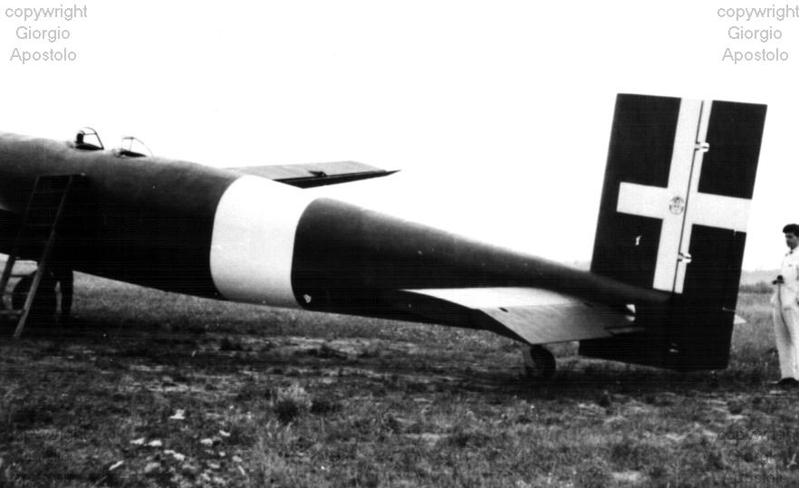

No nechci bejt dotěrnej ale Lombarda (jedna z postavených dvoumístná byla) . Nějak se naučit startovat museli. Mám asi 7 fotek na Lombardu (jednu letovku) a tak sem dávám jednu na dvousic.
:wink:
Jinak jako perličku na závěr. Na konci války objevili tuším US vojáci nákres italského MISTELU. Lombarda byla ta "puma", pilot seděl ve stíhačcce Macchi.
Dvoumístná Lombarda
Dvoumístná Lombarda
