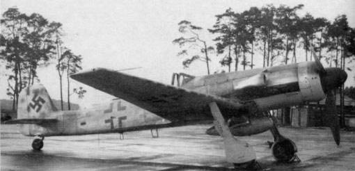

Co se týče přídavných nádrží, snad pomůže fotečka...
