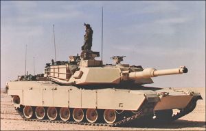

Obrázek Tank M1 Abrams australské armády při cvičení

Obrázek Tank Abrams verze M1A1 v poušti při přesunu.

Obrázek Tank Abrams verze M1A1.
