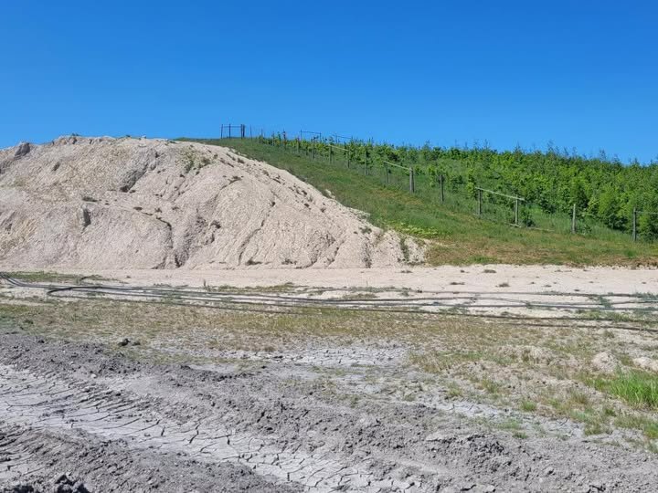

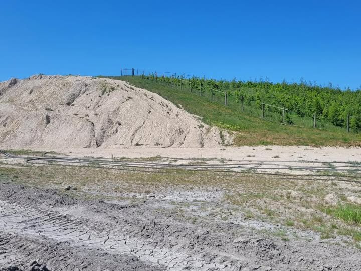

Na přiloženém snímku z lomu Vršany je dobře patrný rozdíl: vpravo vidíme zhruba pětiletou rekultivaci, vlevo dole pak asi patnáctiletou sukcesi. A jaký je mezi nimi rozdíl? Z čistě biologického hlediska vlastně minimální. Biologický průzkum na lomu ČSA navíc vyhodnotil jako nejcennější právě ukončené rekultivace.

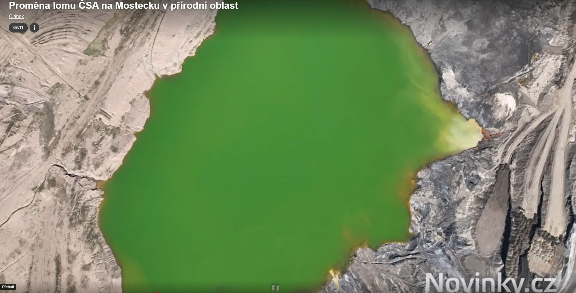

Novinky.cz přinesly článek, který líčí samovolné zatápění lomu ČSA jako „návrat přírody“. Ve skutečnosti jde ale především o úsporu miliard korun pro těžaře – a přenesení všech rizik na stát a daňové poplatníky.

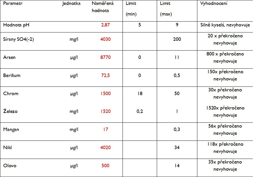

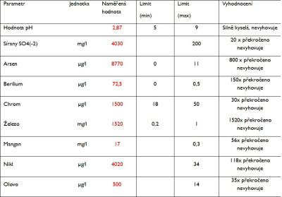

Vznikají jezero ČSA, už jenom ta barva říká, že to asi nebude nezávadná voda. Dole je tabulka hodnot, které byly v této vodě naměřeny. Hotový jedovatý koktejl. Těžař sice tvrdí, že je to voda s kojeneckou kvalitou, no já bych tomu moc nevěřil.
Účelově použitá kvalita vody pro dehonestování sukcese na zemi. To spolu nemá nic společného. Kromě toho, kvalita a toxicita vody a substrátu je velmi ostře sledovaná. V tomto případě nejsem insider, ale něco o tom, jak to úředně probíhá, vím. Nikdo nečeká, že sukcese vyřeší toxicitu. Ať bude budoucnost osud místa jakýkoli, toxická zátěž se řešit bude.

Předpokládám, že pisatel posuzoval cennost ve vztahu toho výše uvedeného snímku, tj. erozí narušené výsypka vs zeleň. A časový horizont bude lidský život. Prostě to trvá déle. Nicméně jednoho dne se to bude určitě zelenat, viz výsypky nad Sokolovem, Medart aj. Jenže tam se tomu dost pomáhalo. Zde to bude trvat o dost déle, přičemž pamětníci těžby a jejich dědi již nebudou. A to si myslím, že je jádro pudla. Byla tam velká díra a ta tam bude pro ně pořád. Akorát se z ní nebude prášit.
