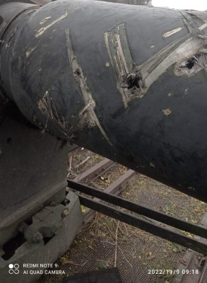

Mnohé PzH2000 podstúpili, alebo potrebujú údržbu

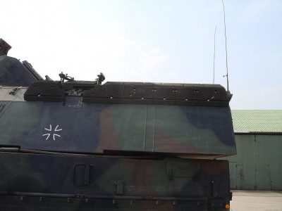

Systém ochrany houfnic proti submunici
Ochrana proti DPICM (Dual-purpose improved conventional munition) na samohybné houfnici PzH 2000 nasazené a poškozené na Ukrajině. Stejný systém ochrany stropu korby najdeme třeba i na bojových vozidlech pěchoty Puma.
Dvojúčelová vylepšená konvenční munice DPICM je dělostřelecká hlavice nebo hlavice raket země-země navržená tak, aby se v optimální výšce a vzdálenosti od požadovaného cíle rozbila na submunici, aby tak byla pokryta co největší oblast. Dílčí munice používá jak tvarované nálože pro protipancéřovou roli, tak fragmentaci pro protipěchotní roli, proto je nomenklatura "dvouúčelová". Některá submunice může být navržena pro zpožděnou reakci nebo jako miny. Rozmanitost tohoto druhu munice vzduch-povrch je známější jako kazetová bomba. Podle Úmluvy o kazetové munici je zakazuje více než 100 zemí.

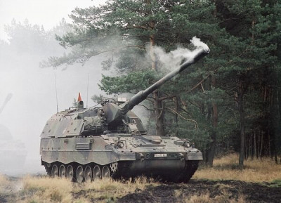

Pre doplnenie treba dodať, že na prvej foto je zachytený odpal Base Bleed granatu.
