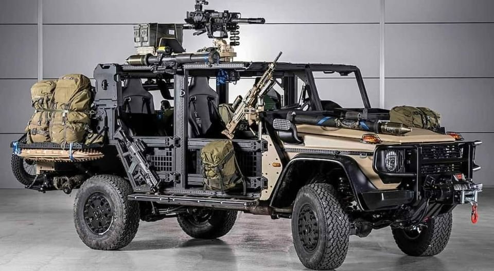

Podle dostupných informací zůstaly ve hře Tatra Defence Vehicle a firma Dajbych s vozidly Gepard údajně v šestikolové verzi. Jde o militarizovaná civilní auta Toyota Land Cruiser, lze je dodat i v lehčí čtyřkolové verzi. Tuzemský zbrojař Omnipol se přihlásil se speciálním vozem na platformě Mercedes G. Posledním uchazečem je státní Vojenský technický ústav s taktickým vozidlem Renault Sherpa.
