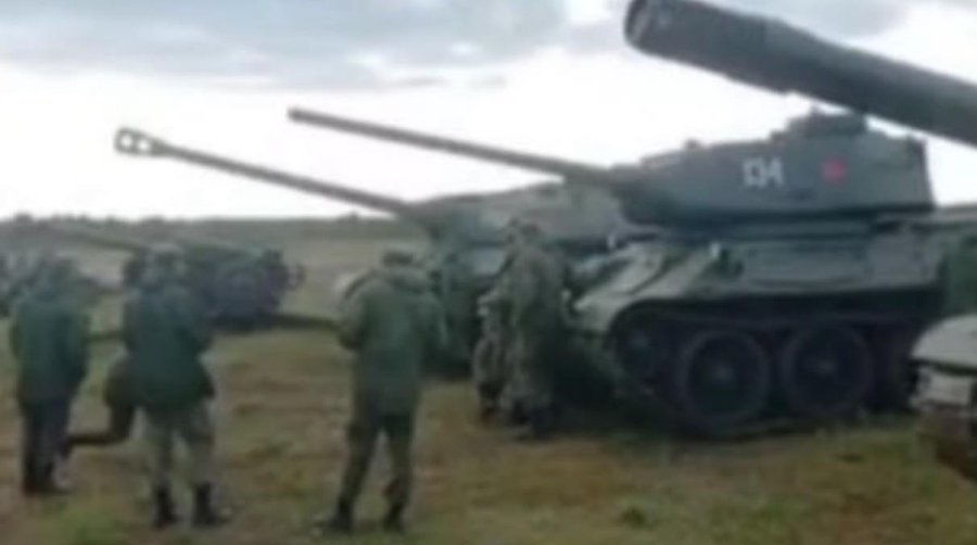

Vypadá to, že T-34/85 ještě neřekl poslední slovo. Tentokrát fotky a video z Jemenu a 2 (možná 3) tanky T-34/85 v boji
a video zde
https://gurkhan.blogspot.com/2020/12/34.html#more
Martin.K
Příspěvky: 394
Registrován: 30/1/2009, 00:23
Bydliště: Ostrov
Re: Střední tank T-34 / 76
Příspěvek od Martin.K »
Vypadá to, že téčko na druhý fotce nemá strop věže.

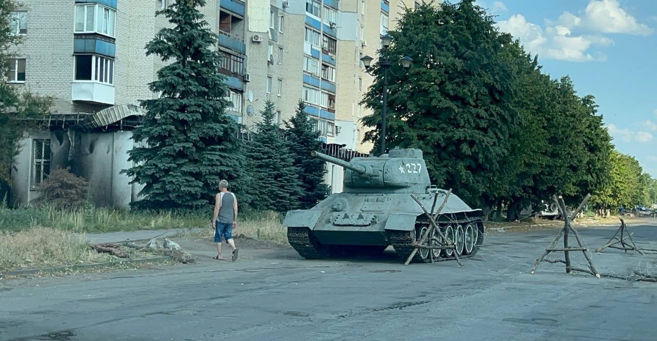

Příspěvky: 18425
K prokazatelnému nasazení tanku T-34/85 došlo v létě 2022 během střetu kolem města Lysyčansk na východní Ukrajině. Mělo se jednat o model 60 nebo 69 z místního památníku a sloužil spíš jako mobilní zátaras, než jako bojový prostředek.
https://mil.in.ua/en/news/in-the-battle ... -was-used/
https://www.youtube.com/watch?v=WjnSyU7DRco

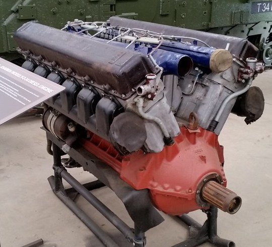

Motor V-2 pro tank T-34
O vývoji motoru V-2 pro tank T-34

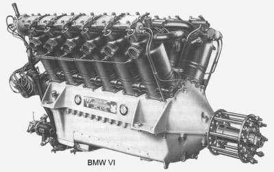

Zemakt: Tak tak VI (pozn. BMW VI), píše se o stejném nebo obdobném designu několika částí, jestli i bloku netuším. Každopádně tam stopa je. Proč ne.
Ono překopat tak velký benzín na diesel taky není zrovna sranda. A aby to nebylo tak jednoduché, lze narazit i na zdroje zmiňující Liberty či Hispánku.
Alfik: Btw "překopání" je fakt dost problém, už proto, že v dieselu jsou cca 10x větší tlaky...
Citace přeneseny z viewtopic.php?p=388728#p388728
Vidím, že zůstal částečně zachován tak leda hliníkový spodní blok motoru s dlouhou špičkou, a zde je přímá podobnost s BMW VI.
No a část, kde běhají válce je jiná.
Na svou dobu výborný dieselový vidlicový motor V-2 šel "do provozu" s hliníkovou klikovou skříní a bloky válců, s dlouhou špičkou klikového hřídele a axiálním kuličkovým ložiskem schopným přenášet sílu z vrtule na klikovou skříň motoru.
Je vhodné poznamenat, že průzkumný letoun R-5 úspěšně létal s motorem V-2A. Klikový hřídel byl vyroben z chromniklové wolframové oceli.
Během 30. let 20. století vznikl sovětský motor V-2 pro tanky T-34, KV-1, KV-2 a IS-1.
Podle Skomorochova všechny následující sovětské a ruské dieselové tankové motory vycházejí z typu V-2...
Jeho vývoj probíhal po etapách.

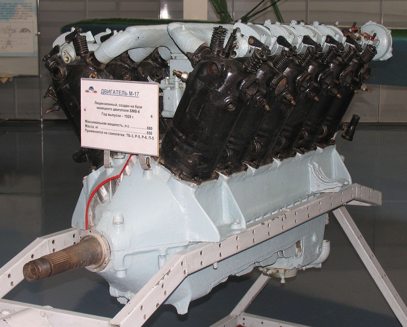

Uvádí se, že V-2 byl podobný karburátorovým motorům M5 a M17T, instalovaných na lehkých tancích BT.

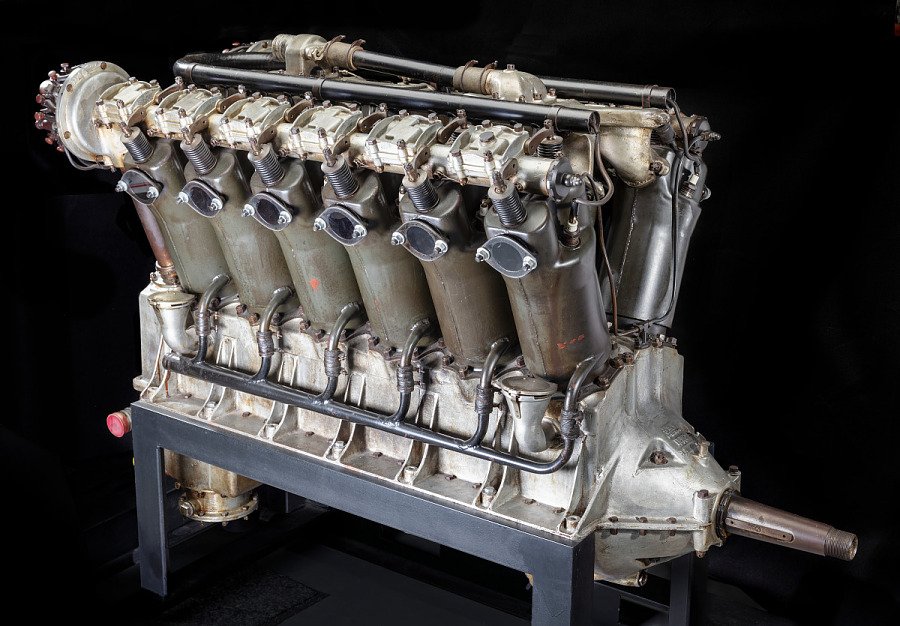

Jiné zdroje, jak už napsal Zemakt, píší o podobnosti s americkým leteckým motorem Liberty, ale to se mi moc nezdá, viz fotka.
Nejprve byl vytvořen jednoválcový motor a testován v provozu a poté byla vyrobena dvouválcová sekce, která měla hlavní a trailové ojnice.
V roce 1932, po dosažení stabilního provozu, začali vyvíjet a testovat 12-válcový motor, který získal označení BD-2 (vysokorychlostní diesel druhý),
který byl dokončen v roce 1933. Na podzim roku 1933 BD-2 odolal prvním státním testům a byl instalován na lehký pásový tank BT-5.
Napsat by šlo asi víc nebo zdroje.
http://www.gruzovikpress.ru/article/2993/
https://en.topwar.ru/190331-tankograd-x ... a-v-2.html

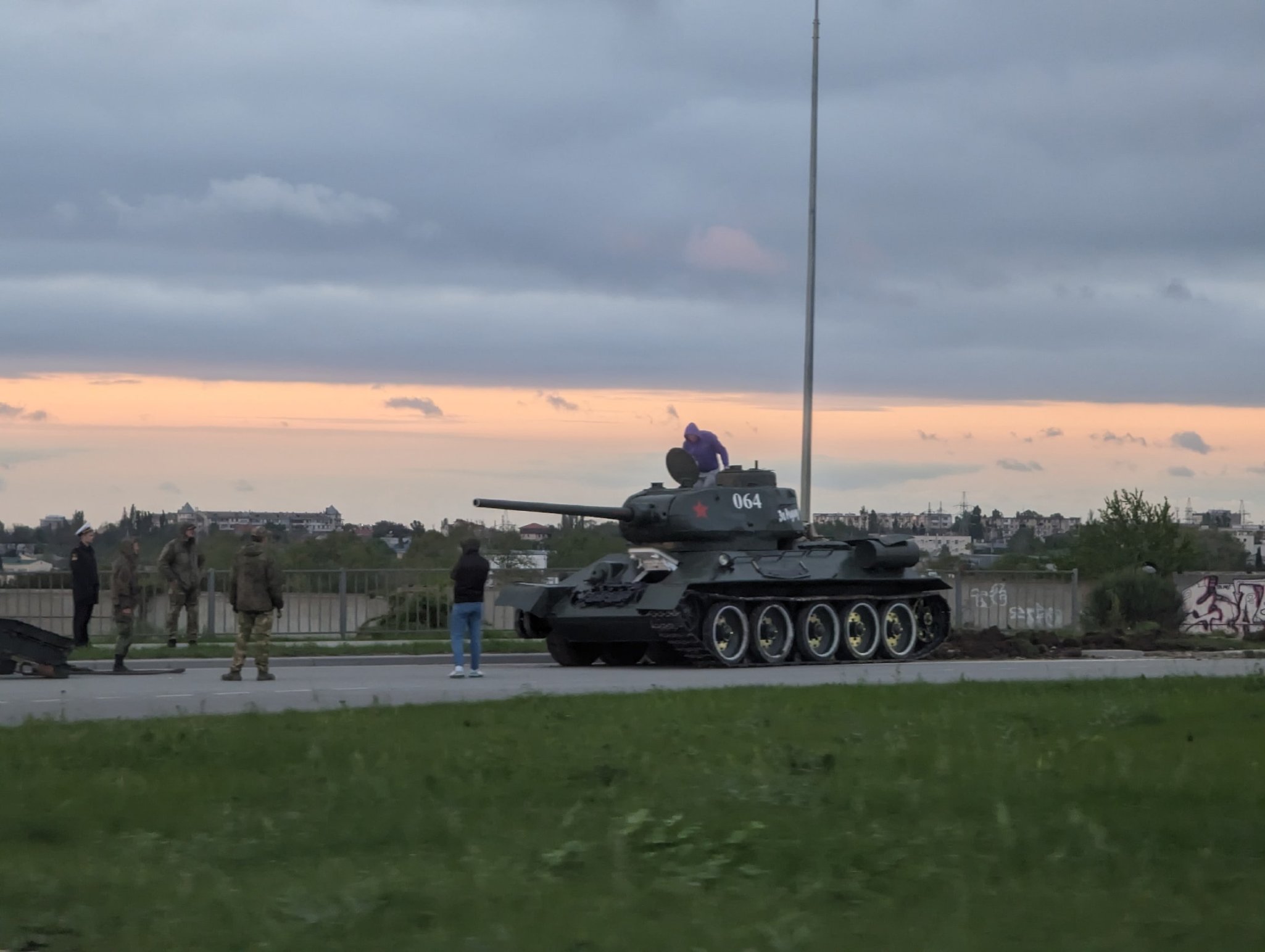

Příspěvky: 18425

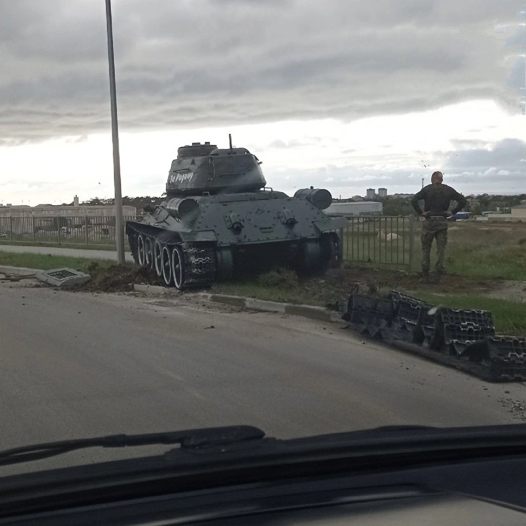

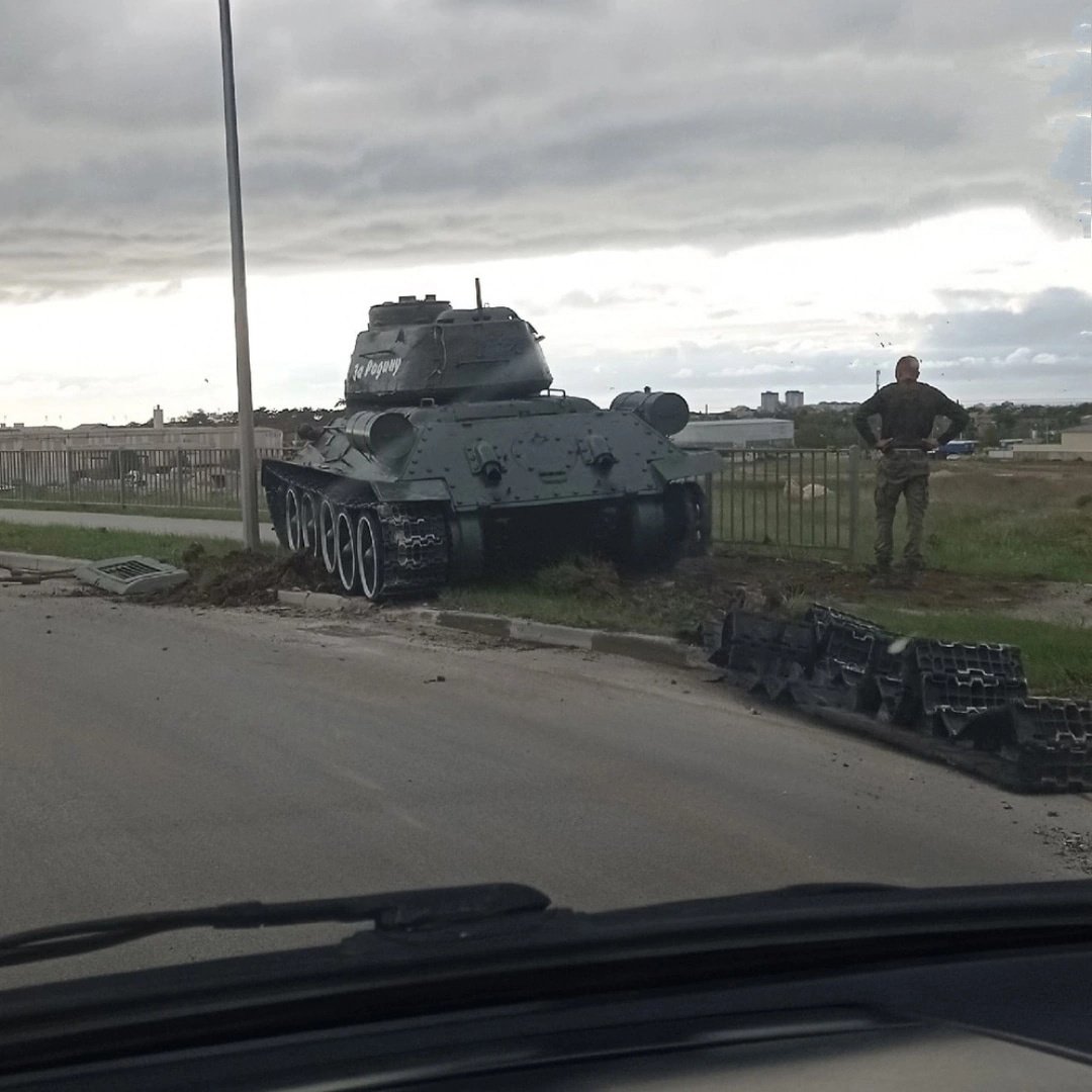

Při včerejší oslavě vítězství v Sevastopolu vyjel tank T-34 ze silnice a tak do Berlína asi letos nedorazí.

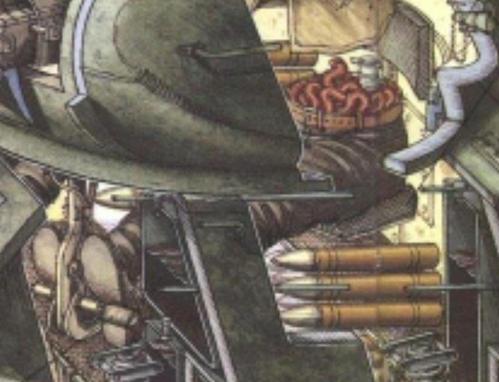

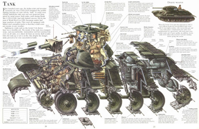

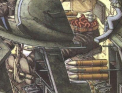

Krásná ilustrace s řezem tanku T-34 model 1941. Když se však podíváte detailněji zjistíte, že autor to pojal poněkud naturalisticky .))
Příspěvky: 16699
Nebo jen poněkud předjímal :D

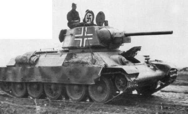

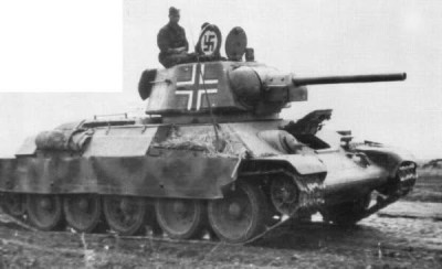

Zbraně a technika 20. a 21. století:

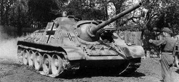

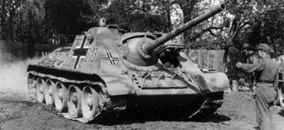

Německé tankové jednotky na východní frontě během 2. sv. války ve velkém využívaly kořistní sovětské obrněnce. Jejich hodnocení německými posádkami nalezneme například v níže přeloženém hlášení z léta 1944, které popisuje zkušenosti tankové roty ze stavu 2. oddílu stíhačů tanků působícího v rámci 23. pancéřové divize. Tento útvar byl v danou dobu vyzbrojen kořistními tanky T-34 a z nich odvozenými samohybkami SU-85.
"Ačkoliv ještě nemáme dostatečné zkušenosti, lze již nyní říci, že ruský tank není vhodný pro dlouhé či rychlé přesuny. Nejpraktičtější se ukázala být maximální rychlost 10-12 km/h. Během přesunů je naprosto nutné každých 30 minut zastavit na nejméně 15-20 minut, aby se motor dostatečně zchladil.
Na všech nových tancích dochází k problémům a poruchám řízení. V náročném terénu, při změně rychlostních stupňů a častých změnách směru jízdy během bojových operací se spojka rychle přehřívá a je pokryta silnou vrstvou oleje. Kvůli tomu následně přestává fungovat a znemožňuje manévrování. Po zchlazení je pak nutné spojku důkladně vyčistit velkým množstvím benzinu.
Co se týče výzbroje, lze na základě dosavadních zkušeností prohlásit, že 7,62cm kanón je dobrou zbraní. Pokud je kanón správně nastřelen, má solidní přesnost i na delší vzdálenosti. To samé lze říci i o zbytku zbraní tanku. Kulomety jsou spolehlivé a přesné, byť mají nižší rychlost střelby.
Rota měla podobně pozitivní zkušenost i s 8,5cm útočným dělem (SU-85, pozn. aut.). Prozatím ovšem nemohla poskytnout srovnání palebné síly se 7,62cm kanónem. Účinek výbušných projektilů je na delší vzdálenosti výrazně vyšší, než u 7,62cm kanónu.
Optické přístroje ruského tanku jsou ve srovnání s německými výrazně horší. Německý střelec si musí na ruský zaměřovač nejprve zvyknout. Pozorovat skrze něj dráhu střely je možné jen částečně. Střelec tanku T-34 má k dispozici pouze panoramatický zaměřovač umístěný vlevo nahoře nad teleskopickým zaměřovačem. Rota následně do strojů přidala druhý panoramatický zaměřovač, kterým může dráhu střely sledovat i nabíječ.
V ruském tanku je velmi obtížné zároveň velet a vést palbu. Koordinace palby v rámci roty je možná jen částečně."
