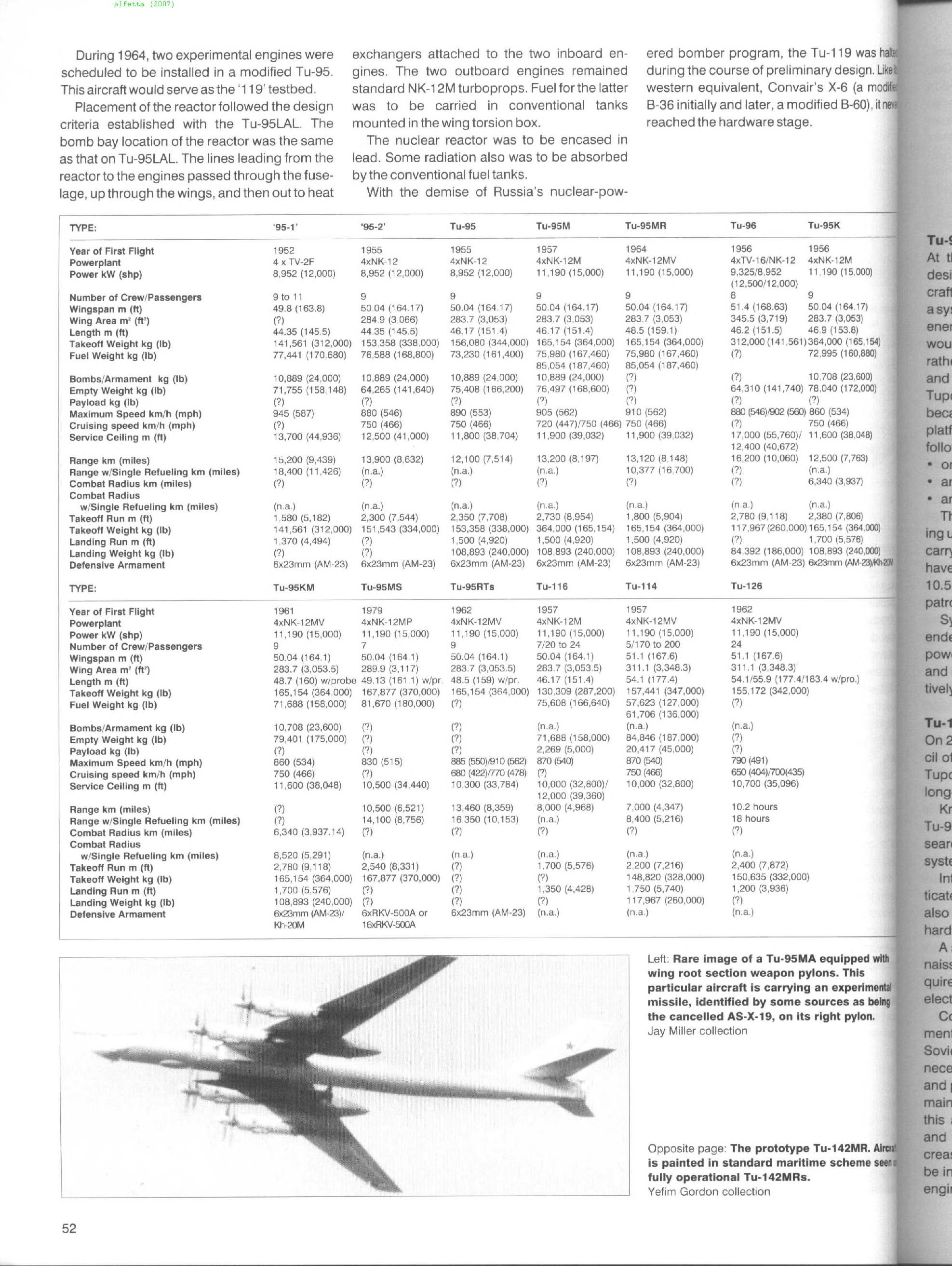

El Diablo píše: ↑14/4/2018, 18:32 Sovětský jaderný bombardér mohl vydržet ve vzduchu po dobu, než zemřela posádka na ozáření
01 / 01 / 2018, 16:00
Pokusy postavit letadlo na jaderný pohon probíhaly nejen v USA, ale i v SSSR. Týmy jaderných inženýrů se od roku 1955 snažil přestavět letoun Tu-95M. Nový letoun nesoucí název Tu-119 (TU-95LAL), byl charakteristický svým malým hrbem na trupu, kde vyčníval reaktor, který se nevešel celý do trupu letadla.
https://www.securitymagazin.cz/historie ... 58545.html
Se mi to zdá býti senzacechtivou volovinou, zde hle mnohem lepší článek o tomto létadle:
https://ruslet.webnode.cz/technika/rusk ... /tu-95lal/

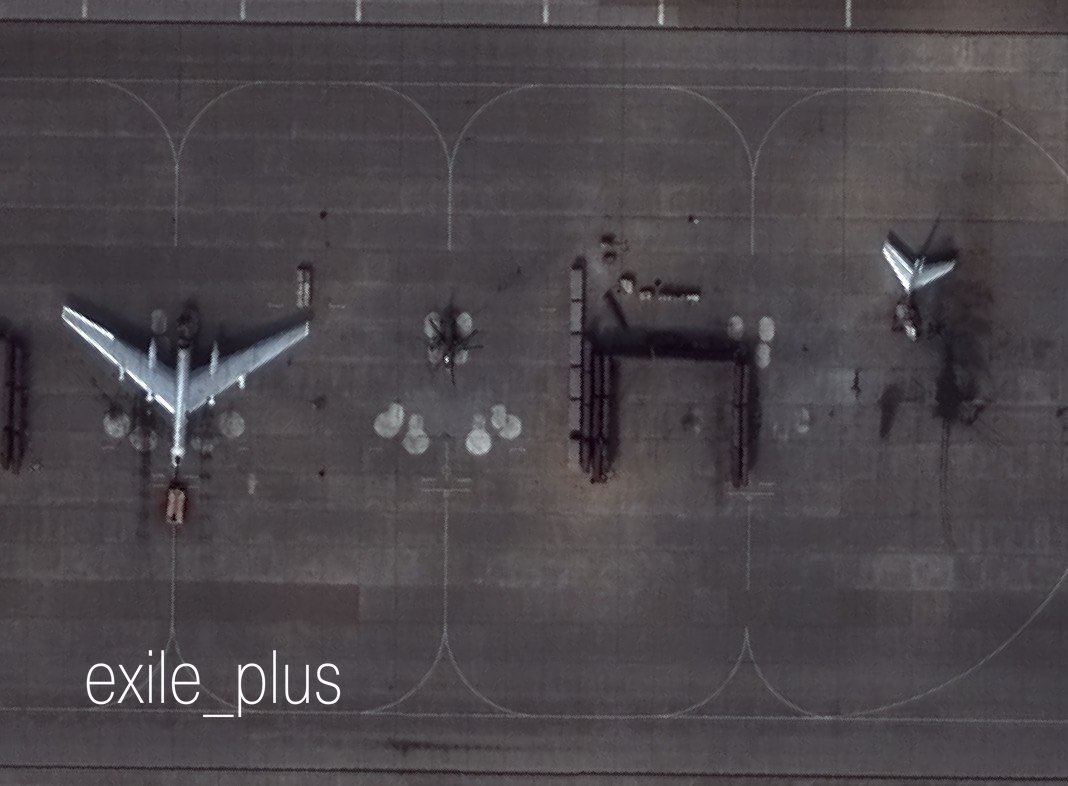

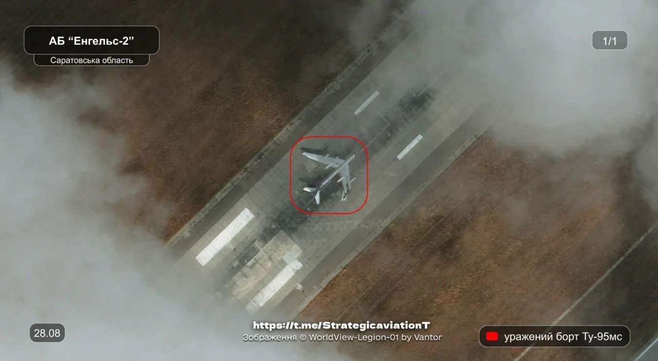

Operátoři SSU Alpha zasáhli ruskou leteckou základnu Engels, když v noci na 28. srpna zasáhli strategický nosič raket Tu-95MS. Výsledek úderu zatím nebyl potvrzen. Stejná letecká základna byla již dříve zasažena v noci z 16. na 17. července. V důsledku toho byl Tu-95MS zničen, přičemž jeho ocasní část byla zcela oddělena.
https://twitter.com/bayraktar_1love/sta ... 8862848100
Příspěvky: 12298
Re: Tupolev Tu-95 "Bear"
Jen doplním satelitní snímek s poškozeným křídlem Tu-95MS Bear.
Mají to nějak rychle. Tím taky něco demonstrují.
https://english.nv.ua/nation/satellite- ... 36569.html
Podle Strategic Aviation byl využíván pro tréninkové lety. Jiné zdroje uvádí, že letadlo nemělo motory a sloužilo v podstatě jako návnada.
