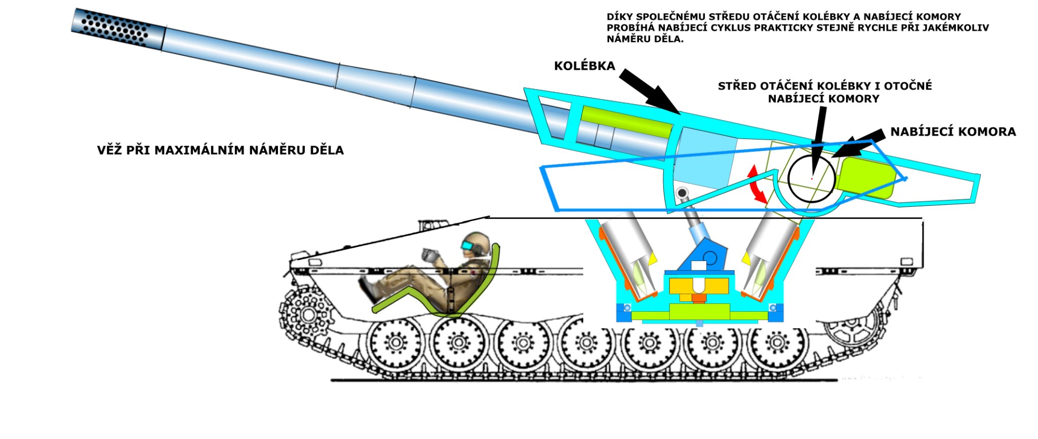

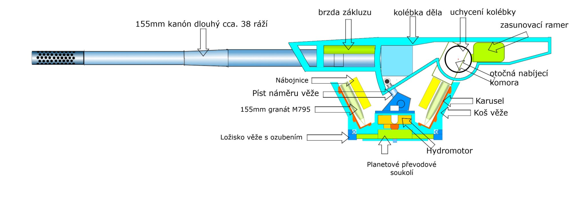

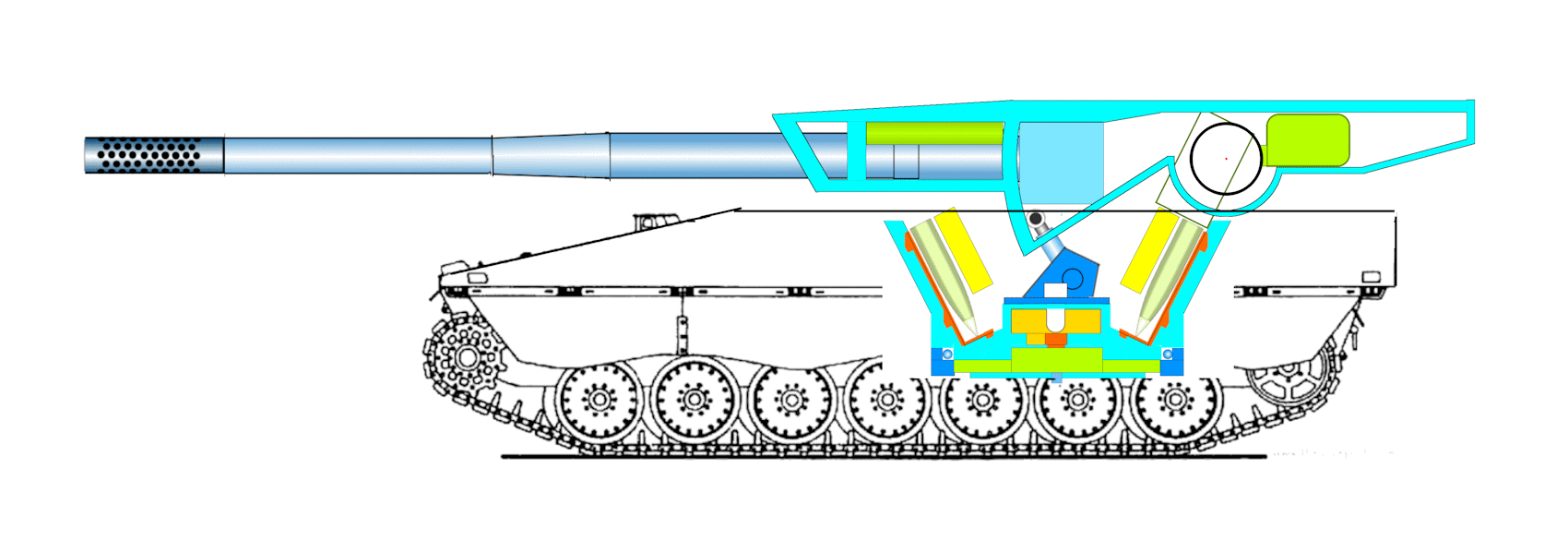

Představuji koncept relativně malé bezosádkové věže, s dělem ráže 155mm a automatickým nabíjecím systémem, se zásobou cca. 18 granátů v karuselu. V podstatě se jedná o spojení palebné síly 155mm dělostřelectva, s kompakností a odolností běžných kanónových věží, montovaných na BVP. Zde je věž prezentována na podvozku CV-90, ale bylo by jí možno instalovat i na jiné platformy.
Nabíjecí systém a celkovou koncepci věže ukazují obrázky a animace.
Základní motivací návrhu je dostat na bojiště palebnou podporu 155mm dělostřelectva – a přitom minimalizovat spotřebu 155mm granátů. CV-90/155 je schopno bodového útoku s klasickou neřízenou municí ráže 155mm – a to do vzdálenosti dvou až tří kilometrů. Jedním konvenčním granátem tedy dokáže CV-90/155 to, co klasické dělostřelectvo dokáže s 20-30 nebo i více granáty, nebo při použití drahé nekonvenční munice.
CV-90/155 by postupovalo několik set metrů za útočícími tanky či bvp a ničilo tříštivotrhavou municí důležité a mimořádně odolné cíle. Jako např. nejmodernější ruské tanky (T-90M), bunkry a opevněné budovy atd.
Animace ukazující postup nabíjení ( nutné rozkliknout a vycentrovat):

hmotnost věže cca. 8 tun
kapacita karuselu 18-20 granátů ráže 155mm
maximální délka granátu 85 cm.
Základní odolnost věže : level 4-5
max. rychlost palby : 6-8 ran/minuta

Otocna nabijacia komora bude mat tendenciu sa zasekavat.
Re: What if: Obrněná technika AČR (ad Pátračův sen)
Napsal: 30/7/2024, 14:21
od Petrz
Lynx píše: ↑30/7/2024, 14:10 Otocna nabijacia komora bude mat tendenciu sa zasekavat.
Díky za názor - upřímně ale nevím proč by to měla dělat. Co tě vede k této úvaze?
Napsal: 30/7/2024, 15:11
od Lynx
V skatke /plati vseobecne/ - pohyblivy mechanizmus + velke sily (velke zrychlenie od vystrelu) + potrebne tolerancie = mozny problem
Napsal: 30/7/2024, 15:21
od Petrz
Lynx: Díky za tvůj pohled na věc a zajímavou připomínku. Je možné že by s tím byly problémy. Ale já se domnívám že při vhodné konstrukci uchycení komory by to fungovalo bez problémů. Těžko však říci - protože uchycení komory jsem zatím nepromýšlel.

Podla mna najidealnejsie nabijanie je zo zasobniku, kde su granaty umiestnene v osi hlavne a zasobnik sa v namere pohybuje spolocne s hlavnou. Takto to ma tusim vyrieseny Archer - co by vysvetlovalo vysoku kadenciu.
Hlavne ale nabijaci mechanizmus pracuje len v jednej osi - to sa potom jednoduchsie vymysla projektuje a vyraba a tiez zdroj poruch je obmedzeny.
