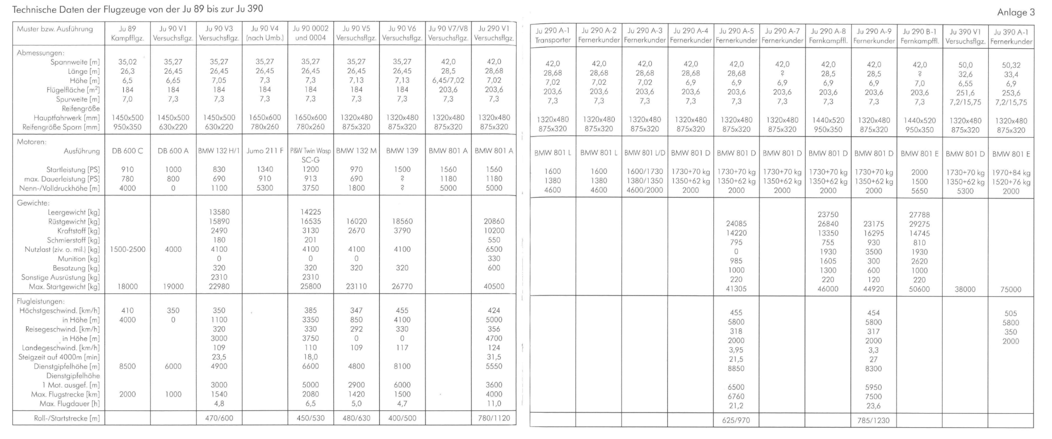

Něco z knihy Die großen Dessauer o hmotnostech (Gewichte)
PS. pozor blíž jsem to nezkoumal... chyby můžou být všude, ale tohle je ještě doba před wiki :)
Příspěvky: 17260
Re: Raritní a zajímavé fotografie, filmy, články - letectví
Koba, nebuď tak útlocitný, nejsme žádný herečky ne. Fakta jsi evidentně neuváděl, jen se spoléhal na AI. Já s ní už mám také zkušenost a pár krát se mi stalo že jsem byl za vola, a co víc, ještě jsem z něj udělal kamaráda. Tak ti prostě radím, používat raději svoji hlavu. Respektive ji prověřovat. Jak jinak to napsat lépe nevím.
Bat dík. Je to mnohem pohodlnější takto, než se proklikávat všude možně. Wiki newiki, vždy je lepší ověřovat křížově. Na těch 33 tun jsem narazil opakovaně.
