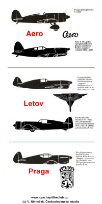

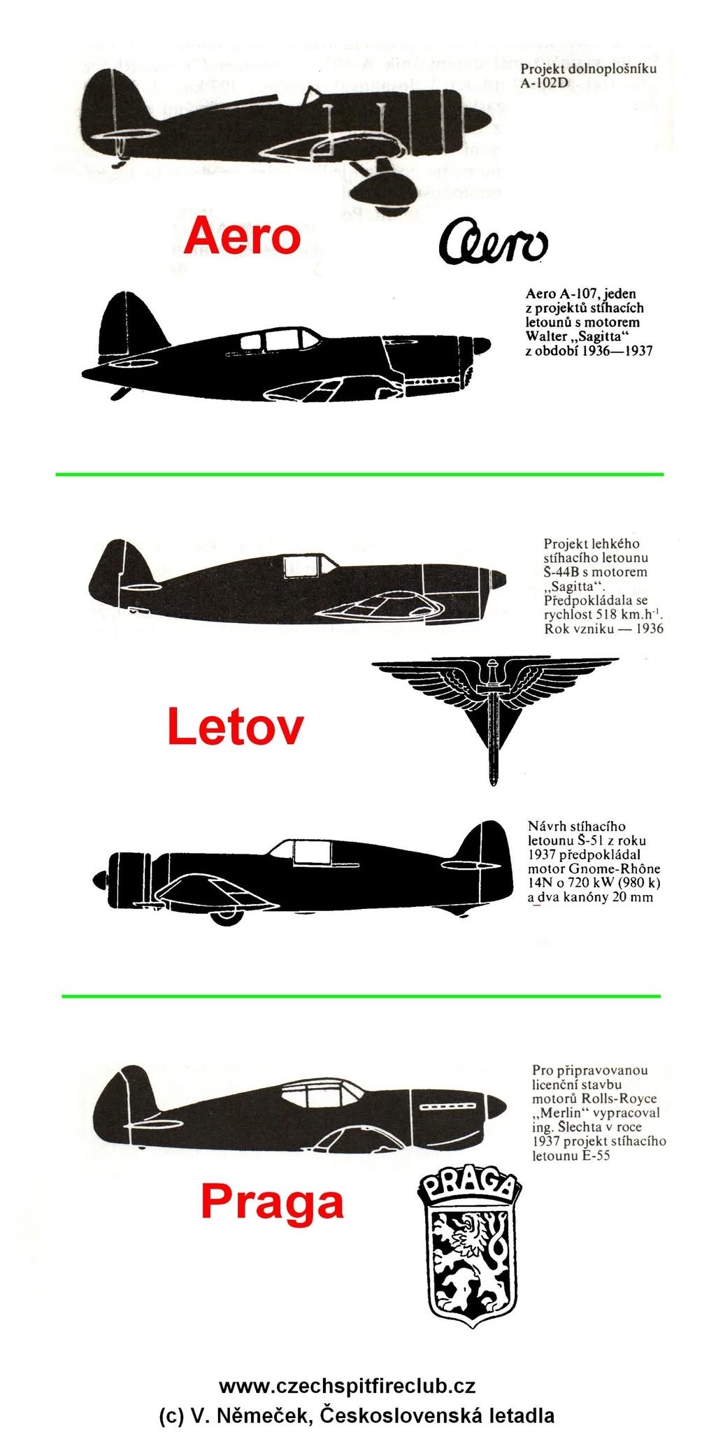

Re: Aero A-107 (A-7)
Dalším projekty československých předválečných stíhaček.
