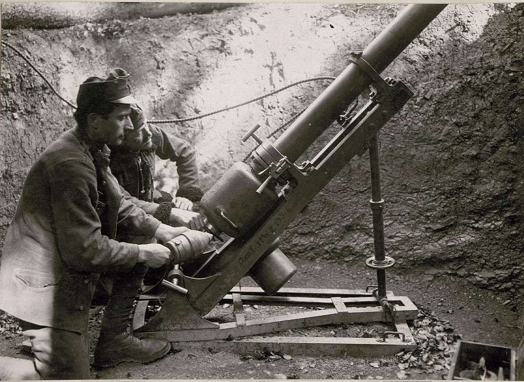

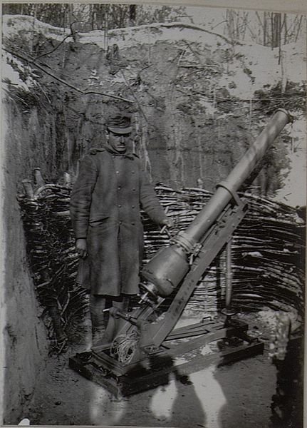

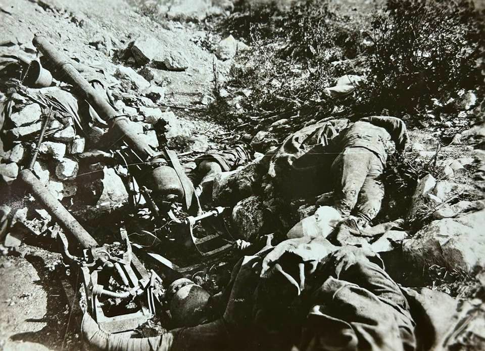

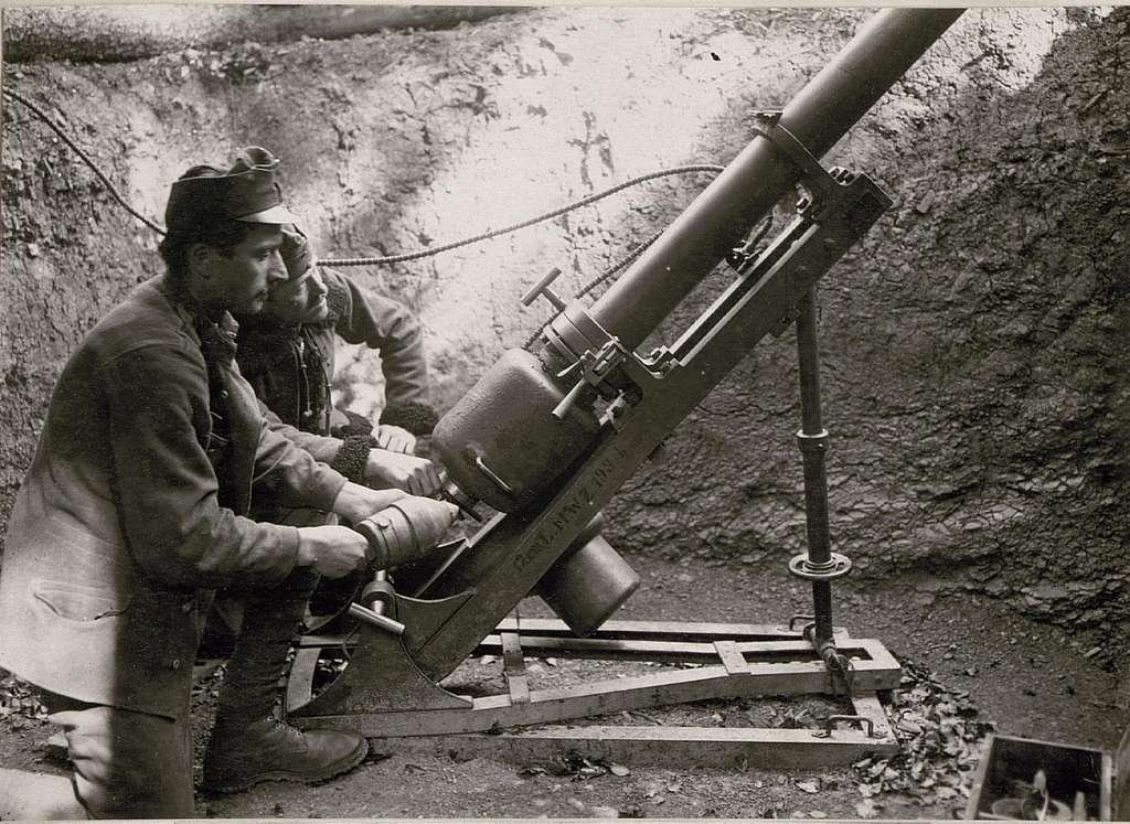

Tohle vypadá na rozbité postavení rakousko-uherských pneumatických minometů - snad 12 cm Luftminenwerfer (na fotografiích níže).
https://www.facebook.com/photo?fbid=920 ... 4631026767
Luftminenwerfer_in_einer_Stellung_des_Landwehrinfanterieregimentes1_(BildID_15457193).jpg
