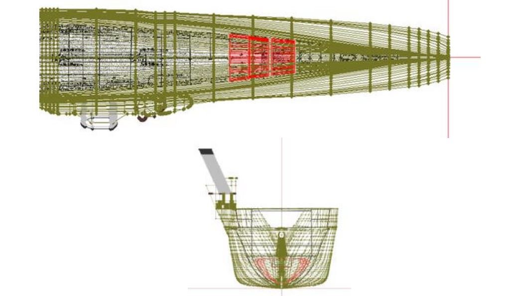

Zatímco Nelson napsal:
Poslední ryba zasáhla zasáhla Tajhó z pravé strany na úrovni předního výtahu. Ten byl výbuchem zablokován v horní poloze a jeho šachta byla částečně zaplavena palivem.
A tak je to jasnější.

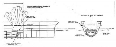

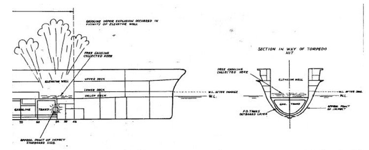

Názorně tato kresba - nádrž Tanks sousedí s Gasoline.

Třetí zdroj. V celé diskuzi zcela zásadní, jenž hází kramle do jedné či druhé teorie. Umístění leteckých nádrží lokalizuje ne do středolodí, ale na příď i záď, přičemž doslova píše
Zejména prostory pro skladování leteckého paliva byly jen částečně kryty pancířem CNC ráže 50-60 mm. Byly umístěny na přídi a zádi a pod předním výškovým kormidlem dostaly 90mm korunu NVNC a pod zadním výškovým kormidlem 100mm korunu NVNC. Jako ochrana před torpédy byly rovněž opásány po uze tenkou vrstvou nádrží s palivovým olejem.

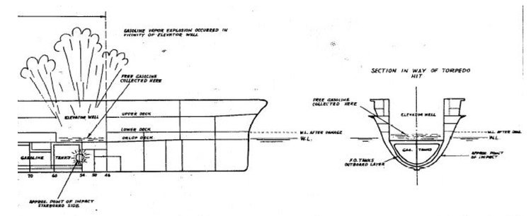

Žádné středolodí a letecký benzín, žádná ropa. Ale směs vody, ropy a leteckého paliva. Kdy nádrže s lodním palivem tvořily integrální ochranu nádrží s palivem leteckým. Navíc je to podloženo i plánkem umístění nádrže. Bezva.
Takže za mne omluva Lorde a současně poděkování. Přičemž můžeme konstatovat, že devaddevět procent zdrojů kecá, i papírových. Zapracuji.
Ano, s tím souhlasím, podle toho co jsem přečetl. A o čem jsme se primárně přeli.
Nákres jsem také výše připojil, ale ten srýnšot z uvedeného zdroje je názornější.
