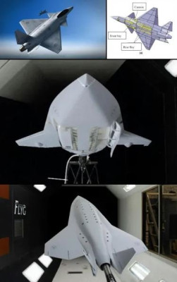

Dne 22. března 2024 obdržel Saab objednávku od švédské správy obranného materiálu (FMV) na koncepční výzkum budoucích stíhaček v pilotovaných i bezpilotních systémech. Již v letech 2010-2012 byly zveřejněny fotografie ukazující, že SAAB pracoval na stealth letounu 5. generace.
https://twitter.com/ryszardjonski/statu ... 1239931939
