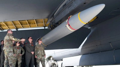

Po dvou neúspěšných vypuštěních střel AGM-183A - poslední v březnu tr. a slibu ministra USAF Marka Kendalla Kongresu, že se letectvo raději soustředí na perspektivnější program HACM (popsaný výše), USAF dál provádí testy systému. Ten se nyní nazývá "AGM-183A Air-launched Rapid Response Weapon Instrumented Measurement Vehicle 2" - AGM-183A Zbraň rychlé reakce odpalovaná ze vzduchu Přístrojový měřicí prostředek 2, což by mělo signalizovat, že slouží pro testování různých systémů a provádění měření. Genmjr. Evan C. Dertien, náčelník Air Force Test Center specifikoval čtyři oblasti, na které se nynější vývojové práce zaměřují:
možnosti pozemního testování
zkušební letadla
dolety
datová infrastruktura
obsluhy
AGM-183A Zbraň rychlé reakce odpalovaná ze vzduchu Přístrojový měřicí prostředek 2 podvěšený na B-52H 419th Flight Test Squadron
Air Force photo by Giancarlo Casem.
