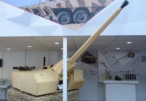

Francouzský původ věže Turra-40
Tak už máme i původ věže Turra-40. Na veletrhu IDEX-2017 představil Nexter bezosádkovou věž (viz obrázek), ale obdobné se objevovaly na veletrzích už o více než 10 let dříve. Francouzská věž měla vážit méně než 1,5 tuny, balistická ochrana Level 3 dle STANAG a počet vezené munice 60 kusů (dvou typů). Hlavní zbraň pak doplňoval dálkově řízený kulomet s nábojovým pásem 1600 nábojů. Průměr ložiska věže byl u bezosádkové verze jeden metr a pro britské Warrior (modernizaci) byla nabízena osádková verze o průměru lůžka 1,4 metru. Osádková verze měla zásobník 42 nábojů a dalších 110 bylo uloženo ve vozidle. Spřažený kulomet měl 800 nábojů u zbraně a dalších 800 kusů k přebití ve vozidle. Balistická ochrana v tomto případě stoupla na Level 4 a váha vyšplhala na zhruba 4 tuny. Zajímavé je rovněž srovnání s osádkovou věží navrhnutou pro VBCI - 70 (+120) nábojů a ochrana Level 5. Když si tedy porovnáme vlastnosti bezosádkové věže Turra-40 a oné věže od Nexteru, jasně nám vyjde, co za věž dostali v EVPÚ k "doupravení" (předeklování) pro vlastní potřebu. Technické parametry hovoří docela jasně.

Příspěvky: 6530
Re: Rychlopalný kanón CT40 - CTA International
A ktoré parametre to hovoria?
Příspěvky: 18512
Zásoba munice u Turry-40 je zmiňována rovněž 60 kusů. Tedy bude převzata celá zbraňová část i se zásobníkem. Osobně jsem doufal, že přijdou s jiným způsobem podávaní munice, ale zatím vše nasvědčuje že ne.
